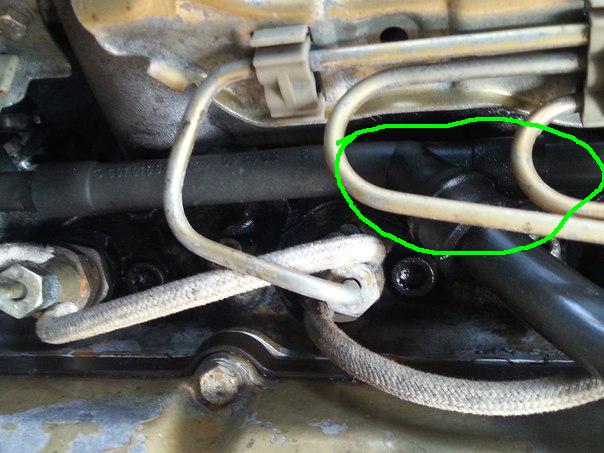

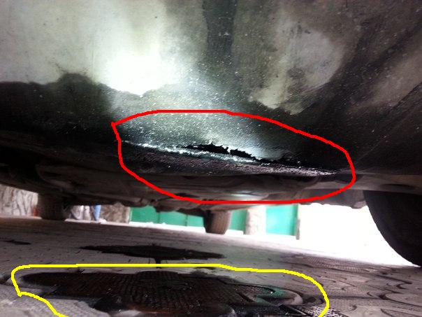

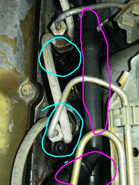

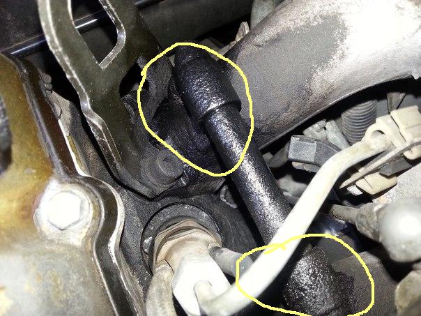

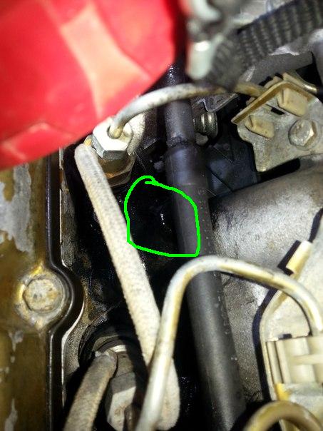

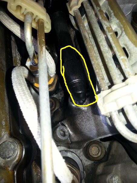

Добрый день,мерсоводы!Масло начало очень много вытекать.Если на машине поездить,то течет,а если не заводить,то стоит сухая.Сам не знаю откуда течет.
Из-за чего?
1)Кружком отмечен регион,где очень много масла. оно течет из стыка пластмассовой трубки с ТНВД(?) или впускным коллекторм(?)

3)А это в поддоне у меня трещина,оттуда и вытекает.лужа отмеченная желтым кругом,это за один день,а лужа которая сзади -это за предыдущий день.(оба дня ездил около 20-30 км)
4)также как и в первом случае
5)где отмечено голубым кругом,тпм тоже масло,но думаю из этих трубок(розовым) и поподает туда.
6)тоже замасляно в отмеченоом месте

Проблема в патрубках отсоса картерных газов (нужно поменять) и большом количестве картерных газов которые увлекают с собой масло (нужно делать кап ремонт поршневой)

поменяй резиновый наконечники на этой трубке стоят по 100р максимум и течь не будет, по поводу лишних газов сделай тест не большой все поймешь,здесь на форуме писали- трубку отвода газов заткни на заведеном авто и посмотри через сколько секунд мотор заглохнет:менее 6 сек мотор на капиталку , более 15 сек почти как новый , все что между ними походит еще :rolleyes:

А то, что ДЫРА в поддоне - это нормально? Думаете сама по себе заростёт?

Это наверное дыра в пластиковой защите ,если бы такая была в поддоне то лужа была б намного больше и двигатель уже не работал. :blink:
Перепутал пластиковую защиту с поддоном. А как называется эта трубка,которая в впускные коллекторы идет?

по теме тебе надо поменять вот эти детали:
1.A 601 016 03 81 - 2 штуки
2.A 603 016 00 81 - 1 штука
3.A 601 016 04 81 - 1 штука
и если сопливит под шлангом в самой крышке клапанов то поменять там колечко - A 601 016 01 63 - 1штука

проблему решил. поменял патрубки вентиляции картера.
обошлось в 870рублей
