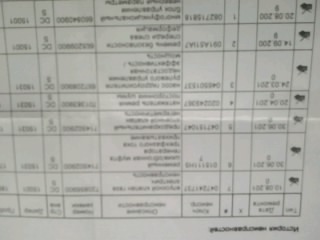

А покупка с мотором 271 и пробегом более 500 000 км-это как называется...Таких в России сотни,пробег скрутили и продали.А я купил от того что она Метановая и ей всего 5 лет.Она была 3 года в Швеции и уже 2 года в России.Пробовал сделать фото на телефоне но качество подвело.Вот гарантийная распечатка моей машины,о замене цепи или звёзд даже намёка нет-
