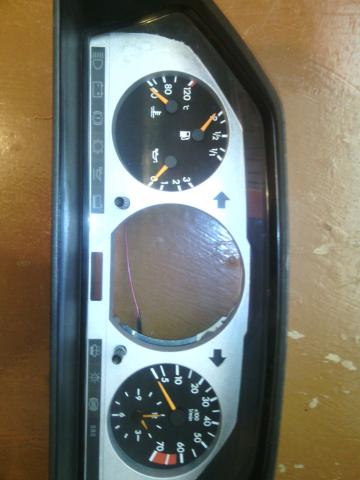

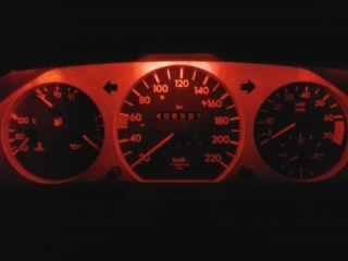

В общем решил немного по сильнее подсветить приборку.выбор пал на красные светодиоды.Можно сделать конечно за место штатного циферблата пластиковую заготовку,вырезанную на специальном лазерном принтере дабы свет проходил через сами указатели,но как в этом процессе есть два минуса 1- стоимость резки и 2- поставить снятые стрелки и не сломать на свои места(ошибка в установке влечет неправильное показание приборов)

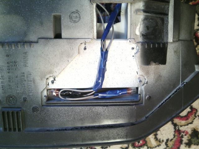

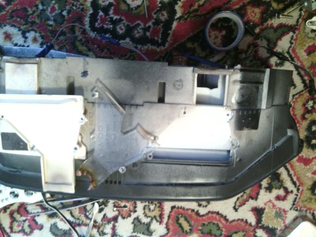

Я решил сильно не заморачиваться снял приборку,вскрыл заглушки штатной подсветки,вынул орг стекло(которое уже было по плавлено и соответсвенно плохо пропускало свет).

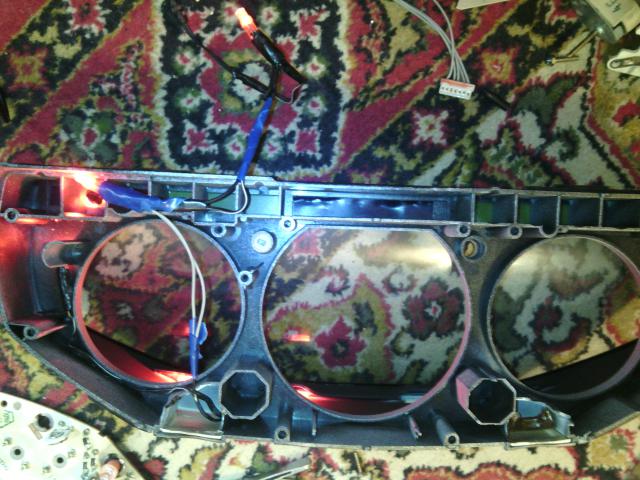

Спаял между собой 4 светодиода,так чтобы их было рядом по два.Далее приклеил по два штуки в места где стояло орг стекло супер клеем.

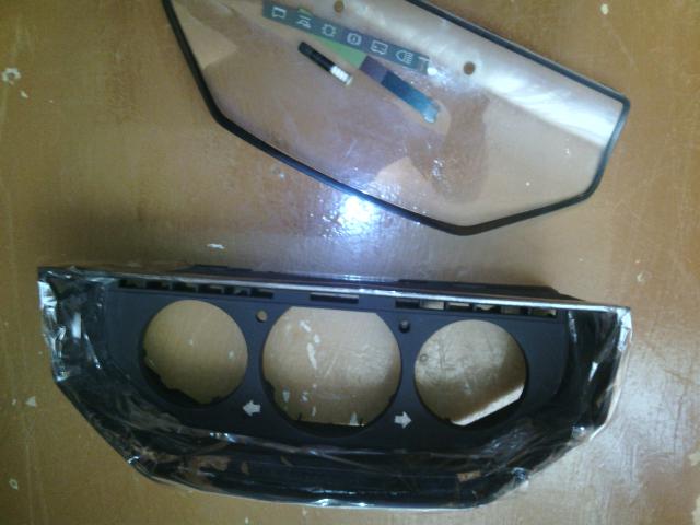

Затем решил немного тюнинга внести на лицевую часть приборки(был выбран хром,он не плохо отсвечивает свечение диодов)

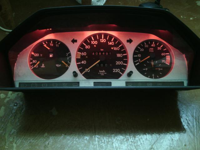

Ну и проверка на полу получившегося,а затем уже ночью в авто.
Может кому нибудь будет интересно, берите во внимание.Светит как говорится во все углы)

в перекрас. и подсвечивает больше не приборы, а белую стенку. за старания- молодец!
фото не очень вышло последнее. Светит и на стенку и на приборы.как собственно и штатные лампочки.
светит- не значит освещает. черный цвет поглощает свет, потому стенка и сделана черной. но если тебе и так ок- ноль вопросов.
на последнем фото все видно.освещает все комбинации без проблем
