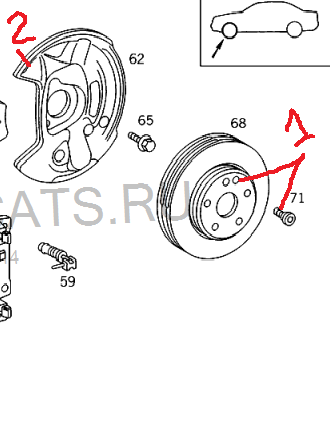

ну нашли мы беду..руки молотобойцу подправить надо..или ножовкой подпилить..а может оторвать
№2 ну то что пыльники подзагнуты-фигня..
№1 а вот на диске внутри есть приливчик который отломили и он встал раком и перекосил диск..колодки не работают правильно.
(не сфоткал,а надо было)
короче кувалда это не друг мерседеса..
