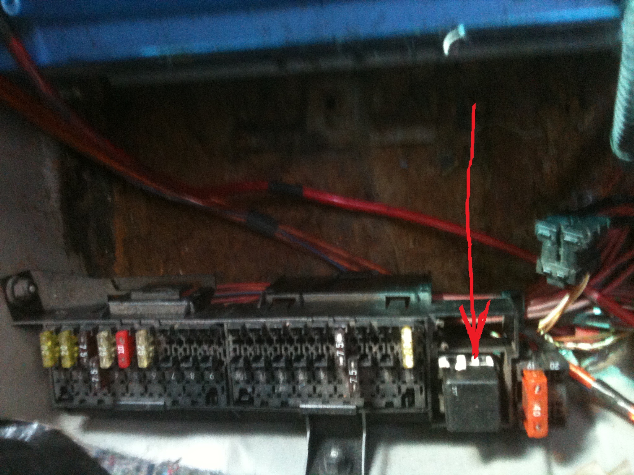

узнал цены на диагностику авто + цену услуги эвакуатора и решил пока попробовать решить проблему малой кровью, заказл релюшку бензонасоса, завтра/послезавтра привезут и посмотрю что получится. Приложил фотку, я правильно стрелкой указал на реле, это она и есть?

по диагностике сказали от 1000 до 2000 рублей + 1500 рублей за эвакуатор, а реле стоит 300 рублей. Подскажите, я правильно указал на реле, это она? И подскажите пожалуйста, как можно просто проверить работоспособность бензонасоса, опишите процедуру подробнее, может получится у меня сейчас проверить его работоспособность=)

ну что никто не может ответить правильно ли я указал на реле бензонасоса???

когда поворачиваю ключ в районе блока с предохранителями что под сидением сзади слышни несколько щелчков, надеюсь это все-таки релюшка неисправна и ее замена решит проблему.
Без схемы в авто ковыряться нет смысла...
Найди книгу, хоть бы и в электронном виде. Какое нибудь руководство по ремонту. Там же найдутся и схемы.
