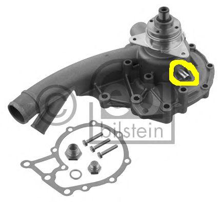

Вчера менял насос, так на старом эта дырка была заглушена трубкой.Сняв ее увидел там какую то черную смазку.Это для смазки или что?

Когда помпа начинает течь, антифриз течёт именно отсюда. Видимо, для того, чтобы меньше попадало на ремень.

Дренажное отверстие.

Дренажное отверстие на случай протечки сальника на него одевается шланг уходящий в район поддона.
а тогда зачем другое отверстие,в миллиметр диаметром ?
Вроде других отверстий там не должно быть.

Это отверстие со штуцером или без предназначено для определения износа сальника помпы для своевременной замены помпы. При износе сальника тосол вытекает из этого отверстия и попадает на ремень, который при попадании на него тосола проскальзывает призапуске двигателя издавая при этом достаточно долго визг. Тем самым подсказывая водителю о необходимости замены выходящей из строя помпы.
Конструктивно заложено попадание антифриза на ремень? У меня помпа вот начала течь, на ремень не попадает ни капли.

Значит еще можно ездить. Эта помпа ставилась на 102 двигатель на первых вариантах которого, был клиновой ремень на вентиляторе. Вот из штуцера, тосол как раз попадал на шкив.
Текла помпа, под машиной небольшая лужа,но на ремень ничего не попадало. А ездить можно и вообще без машины, на троллейбусе и т. д.
