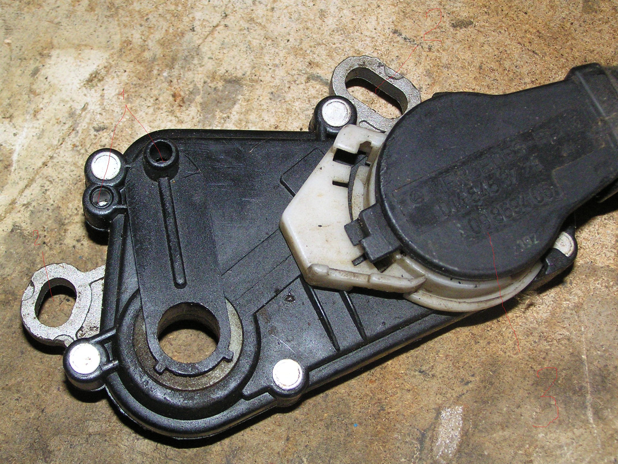

За "признак передачи" (N, P) и фонари заднего хода отвечает один и тот же переключатель одетый на управляющий вал АКПП .
Правильная регулировка переключателя: вставляем сверло диам. 4 мм в дырдочки на переключателе и кулисе вала и регулируем тягу чтоб стала на N.
Более простой и удобный способ (если тяга правильно стоит) : включаем замок зажигания и ставим рычаг на заднюю передачу, лезем под машину и регулируем корпус переключателя пока не загорятся фонари заднего хода. Корпус крепиться к АКПП двумя болтиками на 10.
Сообщение отредактировал Temruychanin: 31 March 2014 - 19:44
#8 ОФФЛАЙН   Temruychanin
Temruychanin
  • Cообщений: 3399
Отправлено 31 March 2014 - 19:59
Вот переключатель. Электроразъём может быть круглый (как здесь с АКПП 3 серии), а может быть прямоугольный (на АКПП 4 серии) но остальное всё одинаково.
1 - две дырки которые совмещаем и вставляем сверло.
2- места крепления болтиками на 10 (видно что можно регулировать)
3- электроразъём.
3- электроразъём.
Глянул ,задний ход горит..Спасибо за наглядное пособие..Но, до меня так и не дошло куда сверло вставлять,какие отверстия совмещать..И о каких валах речь идёт..То ли лыжи не едут,то ли я не проснулся. :neutral:
