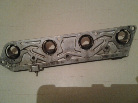

20140328_200341.jpg что то не понял, :?: разве это не подогрев коллектора называется,

Привет.
Да. Он устанавливался с 09.89 на КЕ, только это не всем известно.
http://www.w201club....h...st&p=468316
http://www.oldmerin....h...st&p=123866
Удачи.
180Е 1991 АКПП

Отправлено 28 March 2014 - 21:36
Привет.
Удачи.
Привет. Да ,эту приблуду по другому и не назовешь, у меня на 102,962 ке 92 год, такая установлена ,спасибо !

Отправлено 28 March 2014 - 22:30
А датчик только в помпе или на самом подогревателе тоже?
#13 ОФФЛАЙН   zsz
zsz
  • Cообщений: 621
    w201,92г.
Отправлено 28 March 2014 - 22:48
На помпе, на подогреве только плюсовая клемма.
Сообщение отредактировал zsz: 28 March 2014 - 22:50

Отправлено 29 March 2014 - 20:59
А уменя такая же тока я её не подключал и у меня тупит на прогреве

Отправлено 05 May 2014 - 16:08
Подогревом управляет датчик на корпусе помпы, через реле, по минусу , плюс на реле приходит после замка зажигания, + на подогрев идет через реле, пока движек холодный контакты датчика замкнуты , по достижении 60 градусов контакты размыкаются, можно конечно включать подогрев и через любой выключатель в ручном режиме , но следить за температурой и отключать при 60 градусах, сопротивление подогрева где -то 4-5 ом , жрет примерно 8-10 ампер ,так что провода и выключатель нужны соответству ю щие , удачи!

Отправлено 05 May 2014 - 21:27
Все нашел провод толстый красного цвета с желтой полоской один с фишкой был подключен, а вот вакумная трубка идущая от салона из рез тройничка в колектор была слетевшей с колектора. И еще у Меня на помпе сверху стоит датчик с двумя круглыми контактами (папы) так вот они Не подключены!
и как выглядит Фото в студию плз.:- пока движек холодный контакты датчика замкнуты..?
