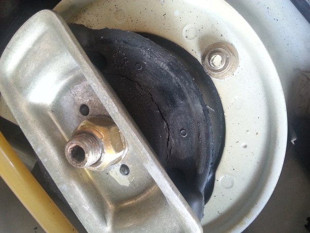

Собственно появились вопросы:
1) правая и левая опора отличаются ли?
2)какой фирмы посоветуете?делаю для себя-главное качество и надежность
3)найти б/у оригинал или все таки новые?
P.S. пока ездить не буду,на 210 пробило один раз
W124 250D 1992. 602.912 АКПП

1) -= ниатличаются .
2)- лемфордер
3)- новые.
изнутри - трещина еще ужасней выглядит.

оригинал A1243201444
лемфердер 10969 заменен на 10969 03

странно по фото резинка сведжая, краска свежая, болтики чистые. чета тут не то
машина в семье с 2003года. с тех пор не меняли.а так под капотом в автомойке мыли
а в чем разница между 10969 01 и 10969 03? на екзисте посмотрел,01 на 36граммов больше весит
