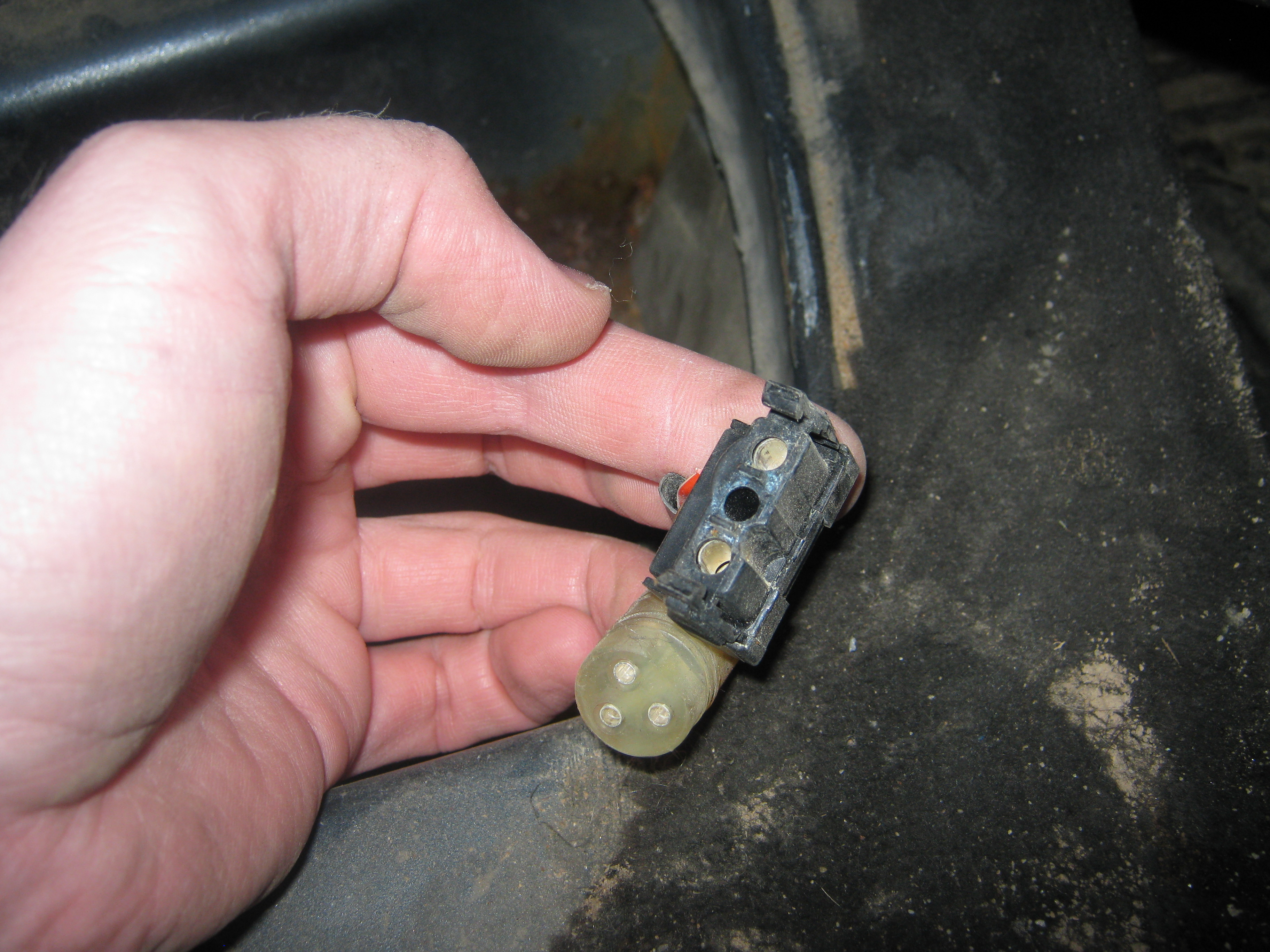

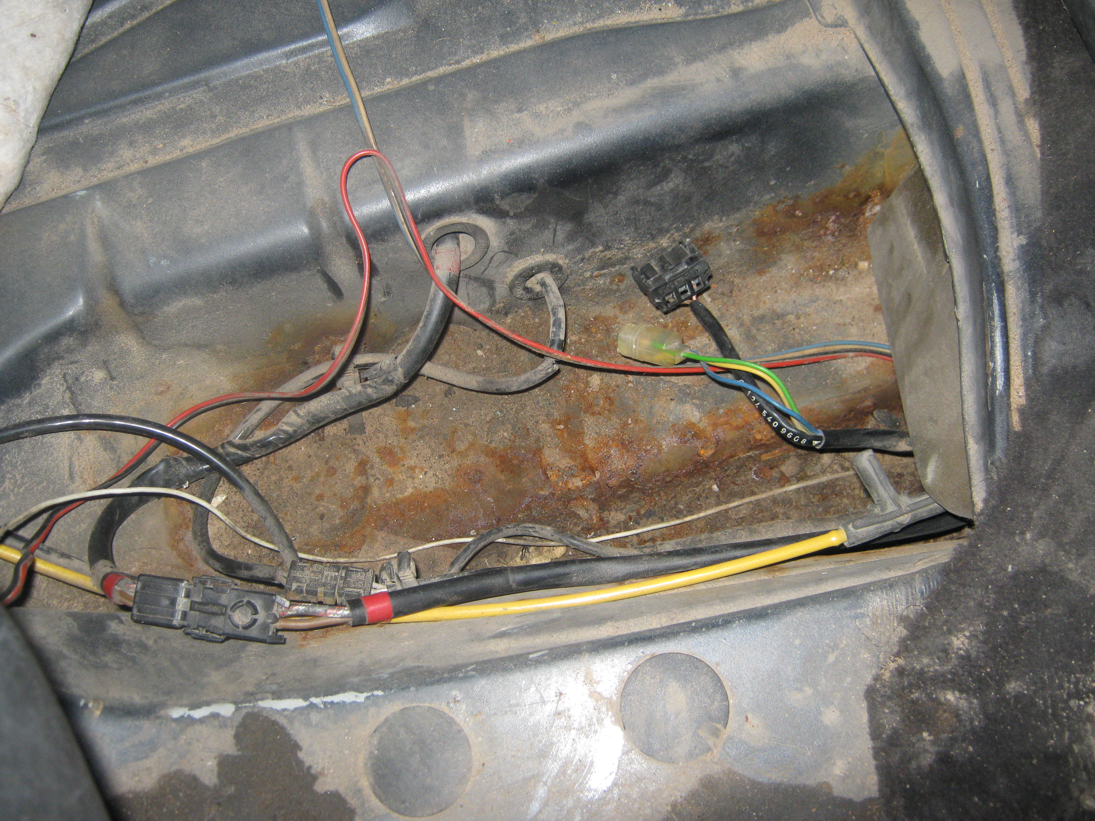

Добрый день.
Подскажите пожалуйста, для чего нужен пустой разъем, под задней сидушкой, справа ? Это так и должно быть или у меня что-то отсутствует ?
Приобрел 124 мерс с мотором 2.6. Начинаю устранять текущие проблемы. Сижу вот разбираюсь, что, где, как и почему :)

Это от комрессора центрального замка, как и тройник на жёлтой трубке.

Значит когда-то в этой машине стоял центральный замок ? И если я правильно понимаю, желтая трубка это воздушный канал к замкам в дверях и в багажнике ?
Да и люк бензобака

А можно где-нибудь найти схему блока центрального замка (я так понимаю что помимо компрессора где-то есть мозги которые этим компрессором управляют), и подскажите пожалуйста, а по какому алгоритму должен работать центральный замок ? Т.е. когда он запирает все замки ? Когда я ключом закрываю водительскую дверь или как ?
блок внутри компрессора, на личинках концевики, поворачивая личинку водителя, либо пассажира или багажник срабатывает полное закрывание ват посредством вакуумных приводов
В личинках контакт для блока комфорта, ЦЗ срабатывает от вакуумных активаторов, которые в свою очередь управляются личинкой. Проверено!
Схем подключения как минимум 2, а по-моему их десяток, но судя по тому что у автора на воздушной трубке тройник у него самая примитивная/ простая схема подключения.
