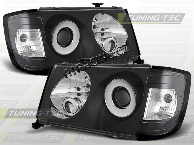

Мой вопрос на моём стоят тюнинговые с поворотником в сборе, как с ними быть?))машину брал как есть поэтому не в курсе как с ними быть снимать придётся красить и чистить внутри
