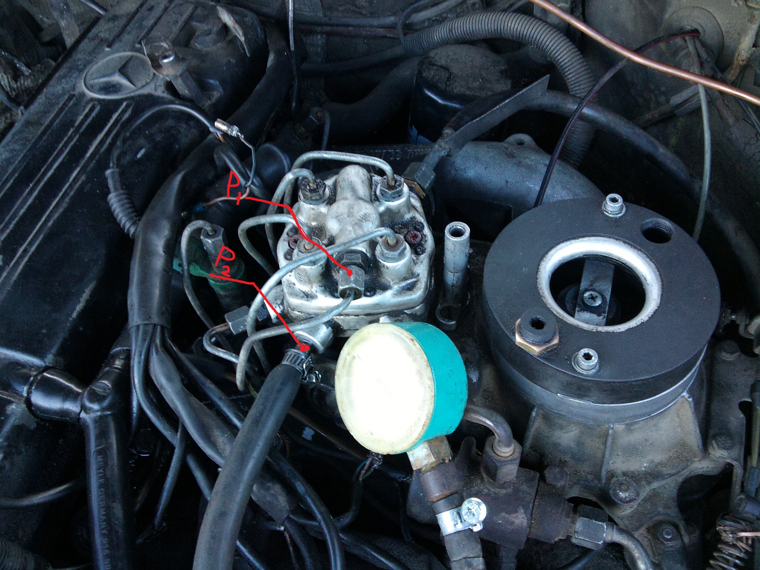

Привет всем! Принимайте новичка.Имеется данный вид (ke-jetr) -мертвый от вмешательств из вне. Решился его востановить, стал читать и чем больше тем загадочнее все...вопрос: Если я включая насос выставлю диф.давление 0.4кг.(эгрд-ом) ..5.5кг-5.1кг,-затем винтом найду свободный ход заслонки (тихонько толкая вниз) -для того чтобы завелся Я нахожусь на правильном пути?

    Мерседес
Отправлено 31 March 2014 - 20:37
верный путь все померить ....сделать что нужно ...а уж под конец если будет надо чуть подстроить .....

Медленно набирает давление в нижней камере-секунд 7 примерно. По прежнему не заводится -подсосов нет

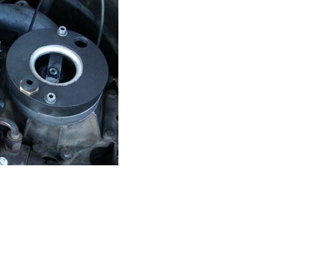

А где тарелка?? :shock:
воздух из манометра удали и увидишь разницу .....там дырочка просто маленькая снизу
и вот это что на фото прикручено место тарелки ?
Сообщение отредактировал KOTYARA: 01 April 2014 - 09:47
#8 ОФФЛАЙН   ollg
ollg
  • Cообщений: 5
Отправлено 01 April 2014 - 12:36
Так это наверное некое газовое оборудование было когда то.... Воздух удалил все равно системное мгновенно прыгает на 5.5 а вот нижнее медленно ползет до 5.2 . Свободный ход поменьше 1мм -на заслонке. Даже не схватывает
Это проблема с ЭГРД.

Отправлено 01 April 2014 - 13:24
Системное должно быть в диапазоне 5.1-5.6 и держаться на одном значении!! накинь трубки от форсунок в банки что бы не заливать движок, включи бензонасос, нажимай на тарелку и смотри что бы отклонение давления не превышало на 0,1...если проваливается ниже, продуй сетку на входе в дозатор, замени топливный фильтр, если не поможет меняй насос! давление в нижней камере должно быть на 0,4 ниже чем в верхней (дифференциальное) настраивается регулировочным болтом на ЭГРД (регулировка очень чувствительная)

[quote name='ollg' date='1.4.2014, 15:36' post='1897070']
[/quot Так без тарелки и не схватит
