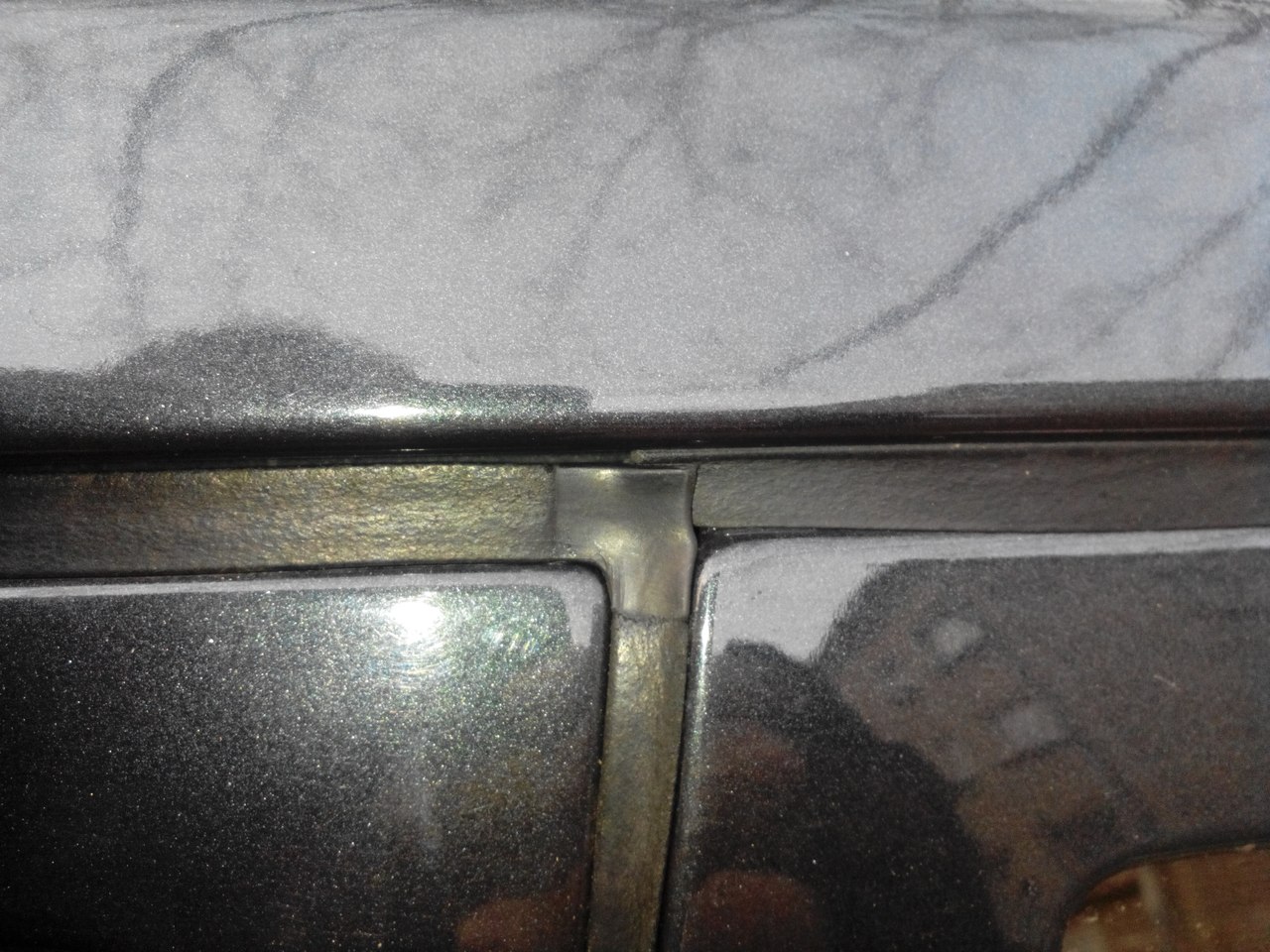

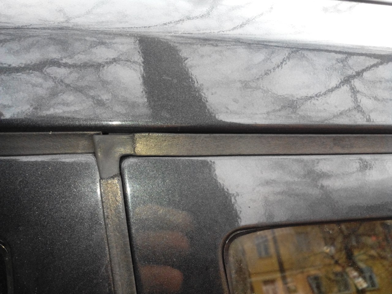

когда осмотрел вентиляцию стал совсем вдумчиво хлопать дверями - передние двери немного провисли, задняя часть примерно на 2мм ниже передней части задней двери, видимо из-за этого хреново заходит в паз. в следующий сеанс обобью краску с залитых болтов на петлях и буду подкручивать, может придет в себя.

веришь , нет .. ещё ни одного 124 не видел , чтоб дверь провисла
#18
Отправлено 02 April 2014 - 22:44
верю, но ты не видел мой) зазор сверху в задней части двери великоват, по резинкам хорошо заметно - на задней двери она внахлест на пол-мм примерно, а на передней - зазор под зубочистку размером, сфоткаю завтра
W124 E220 М111.960 1994 МКПП
