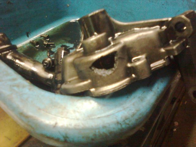

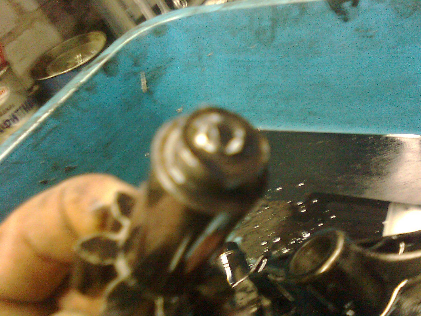

Разбор показал:
дырка в корпусе насоса, срезан болт звезды привода насоса, в сеточке маслоприёмника - дырка...

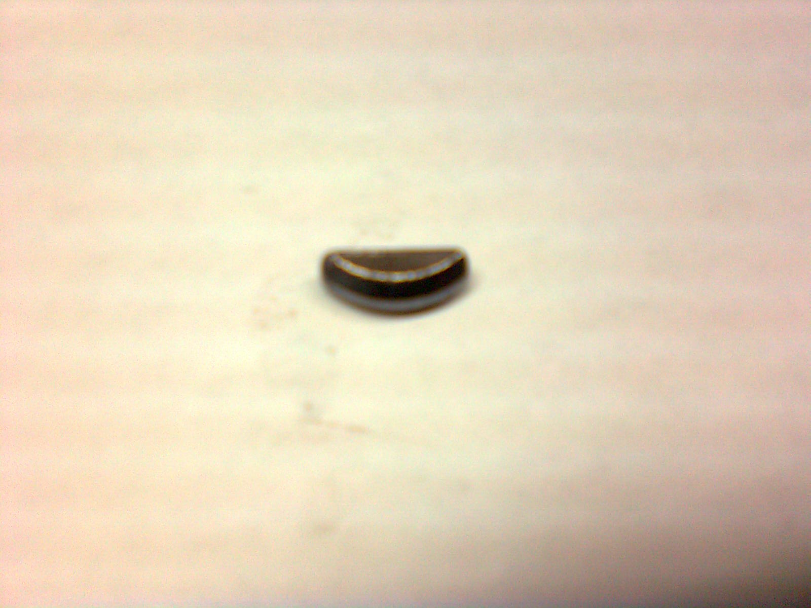

В насосе обнаружена непонятная шпонка..
Вопрос: откуда она? Двигатель не разбирался ниразу - это видно по косвенным признакам..
Сорри за качество фот...

  • Cообщений: 7458

передний торец колен вала
при установке шкива она часто улетает в картер... наличие оных на своих местах, говорит о том что кто то, когда то, не стал морочиться ее доставать

Это не она.
Она меньше родной шпонки на 5мм и уже на 1 мм.
Я сначала тоже так подумал..

Это надо спрашивать тех кто этот двигатель перед Вами разбирал. 1) Шпонка не могла сама пробить дыру в сетке маслоприемника.2) это шпонка не с этого двигателя.
еще как могла, только не пробить, а протереть и не сразу
на колен валу вообще то две шпонки
какую смотрел?
Теперь тоже склонен так думать
точно!
шпонка балансира на месте
шпонку приводе грм не смотрел - надо снимать лобовину и цепь.
Она такая-же? убей - не помню...

Отправлено 02 April 2014 - 13:30
давай вин глянем
вроде одинаковые, на ее размер не смотри могло и стесать

номер один, шпонке две
на тнвд шлицы, на распред валу штифт, значит с колена или вообще не от него

Очень похоже на шпонку распредвала.

там штифт

По шпонке, будем считать, разобрались.. Скорее всего уронили при замене преднего сальника в давние времена - не стали разбираться, всунули новую и всё..
Фиг с ней.

Разбор показал:
[/quote]
Очень повезло, что всего лишь срезало болт звезды маслонасоса, легко отделался хозяин. Могло быть гооооораздо хуже ....
