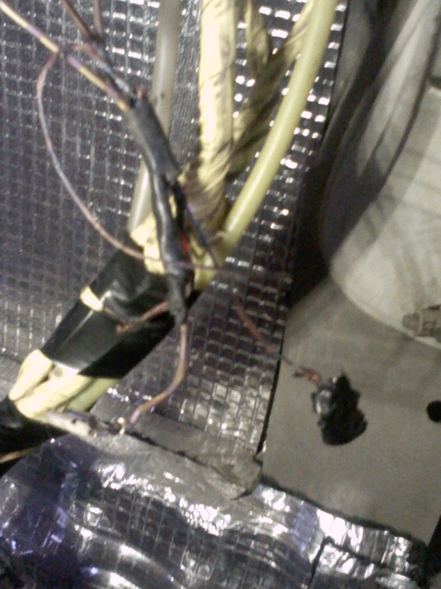

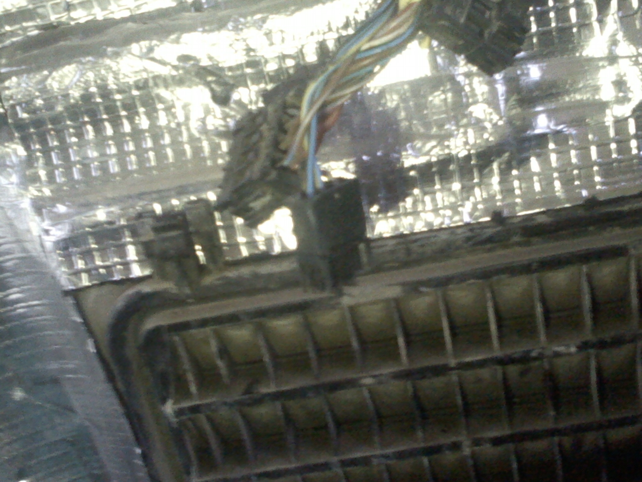

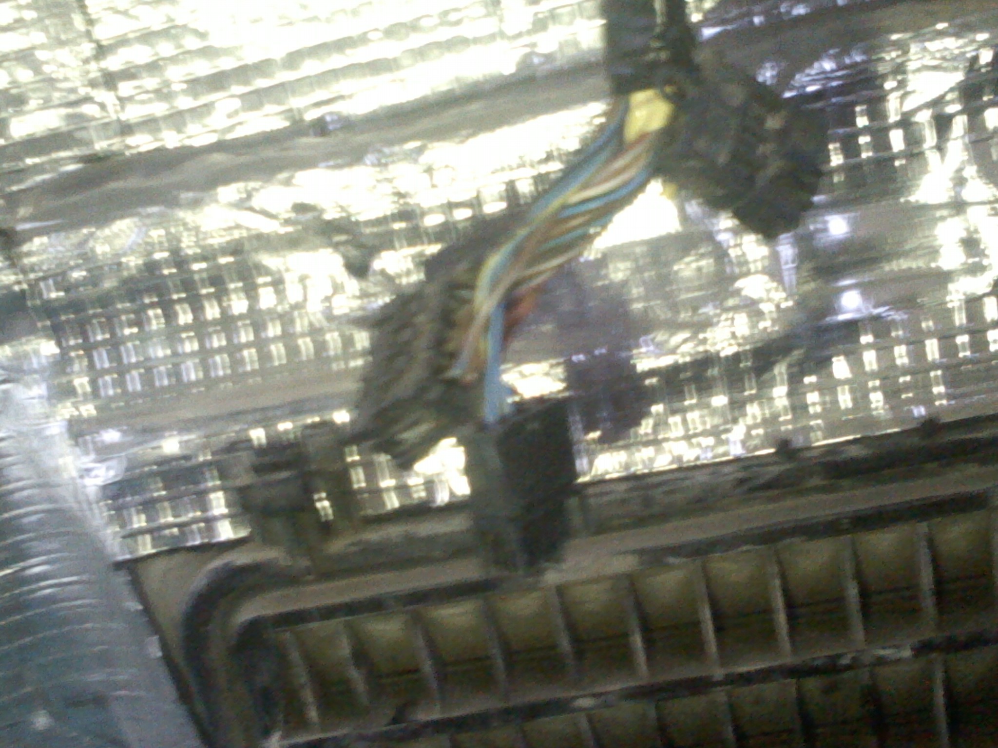

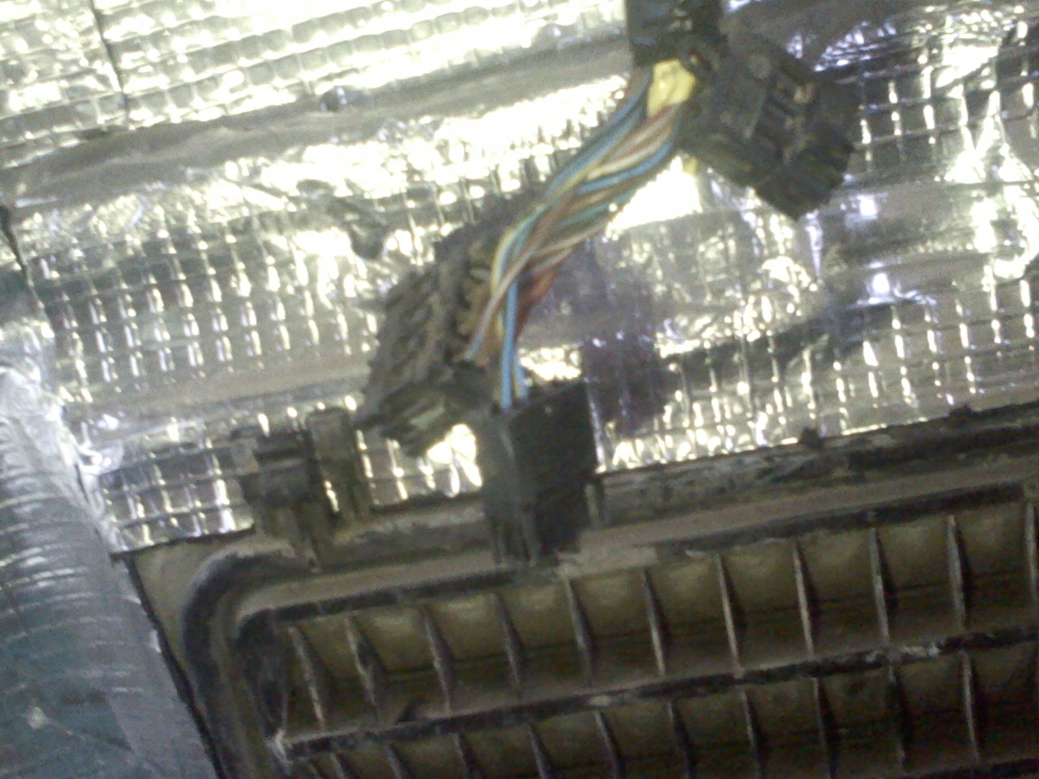

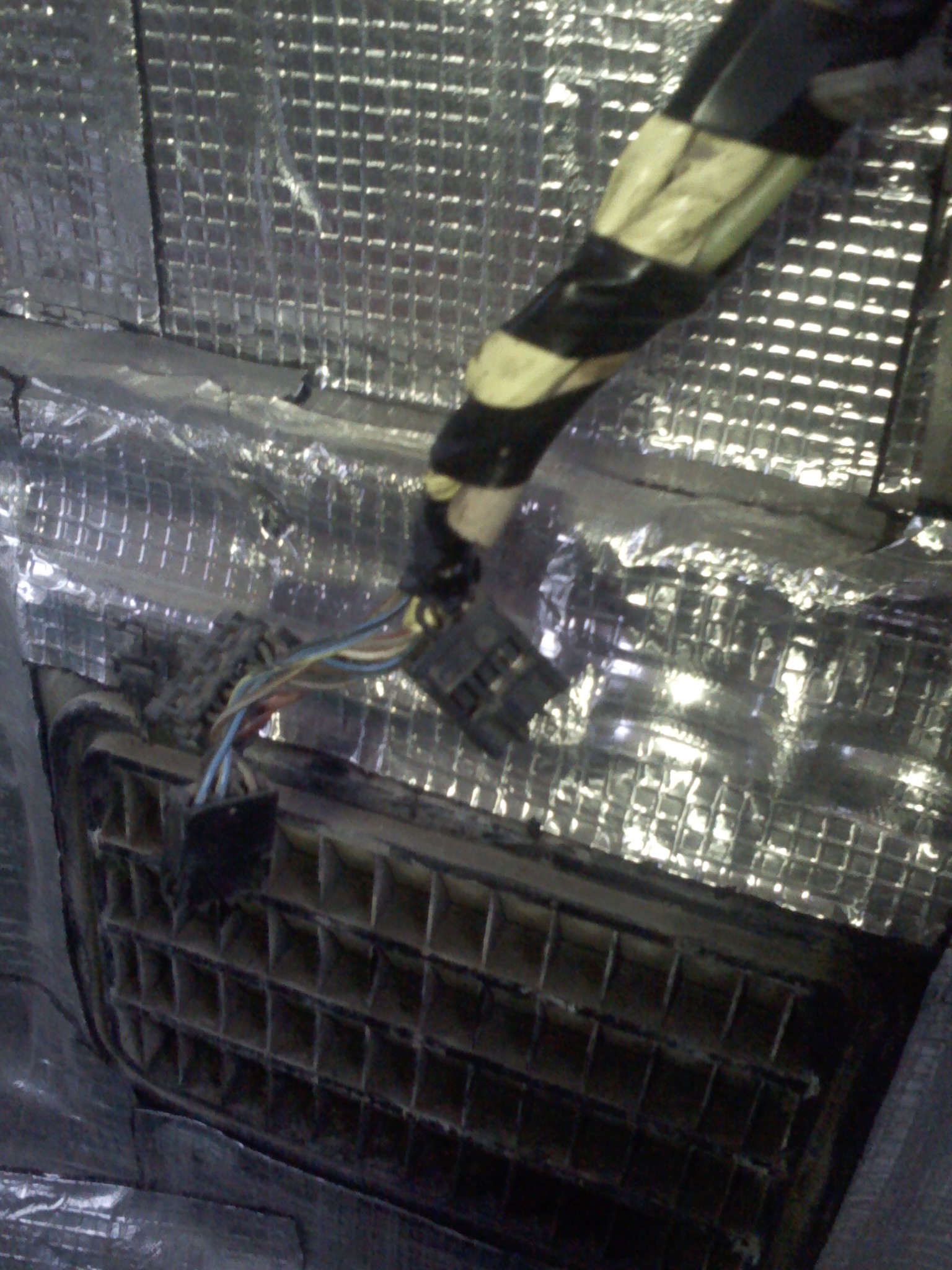

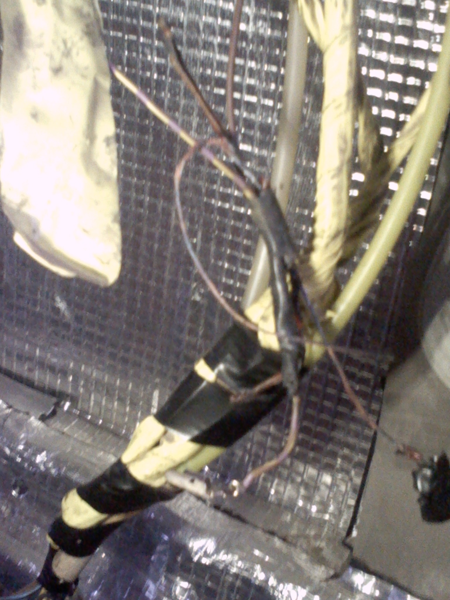

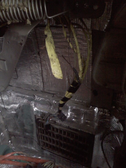

Ковырял блок комфорта в багажнике, жду когда придет замена, заодно и решил привести в порядок сопли в проводке, начну с багажника, потом перейду в подкапотное пространство) Прошу помощи со всем этим гемором) Более менее привел в порядок провода от колонок, творился полный хаос, все висело на соплях, нашел жгут с 4-я тюльпанами под запаской, скорее всего стоял сабвуфер, замотал, аккуратно уложил. Проводка от блока комфорта вроде так более менее надежно сидит. А вот, что еще... Фото прилагаются...
Висят 3 разьема ниоткуда, один 8 контактный и 2 по 3 контакта. Рядом 2 обгоревших коричневых проводка от лампочки освещения багажника, один провод еще более менее целый идет из салона, второй совсем обгорел. Что это за разъемы и как бы починить свет)
Кстати, что за черный фильтр стоит на заднем плане?

это не фильтр, а жабры вентиляции
фишки скорее всего от эл. антенны и телефона, но по этим чудесным фоткам ниче не понять

Сегодня продолжил, немного все прояснилось. 3 фишки с номерами: 8-ми контактная A0255455628, 3-х контактные A0235459028 и A0235459128. Правда номера мне мало чем помогли)
В проводке от 8 контактной один провод сгорел окончательно, но видимо на его место поставили замену, все оплавлено, но получилось успешно все это удалить и замотать.
Так же получилось размотать один из проводов идущий к плафончику. Странно как-то его сделали, один конец идет куда-то в салон, другой подсоединен к одному из проводов 8-и контактной фишки. На этот провод постоянно идет 12В. Второй провод был маленьким огрызком - это видимо минусовой. Я так понял он должен идти от концевика крышки багажника и отключатся при ее закрытии правильно? Его в обще нету(
Так в мотке с фишками нашел несколько вакуумных трубок. Я думаю все это дело от лючка бензобака и багажника. У меня они не закрываются автоматически.
Все это замотал. Но на эти провода постоянно идет ток, пока отключил предохранитель № 33 - ЦЗ, свет в салоне, плафончик в багажнике. Хотя двери при этом закрываются от сигналки. При этом не работает свет в салоне, но так как-то спокойнее. Подскажите как это дело разобрать, чтобы все работало)

8-ми и 3-х контактные фишки - от компрессора ЦЗ с системой ИК запирания.

Что можно со всем этим сделать? Если бы не свет в салоне вообще бы отключил. Провода уже там горели, блин хотя бы отключались бы от зажигания, а так как-то ненадежно, висит все, хоть и замотано...
А этот компрессор получается второй помимо того, что закрывает двери? Самого компрессора я не обнаружил только висящие трубки)
Хороший вопрос. В большей степени риторический.
Ну, можно предположить, что с завода была система с ИК запиранием, потом она накрылась, специалиста починить не нашлось, и поверх нее внедрили-недовнедрили 2-ю систему ЦЗ с обычным компрессором.
