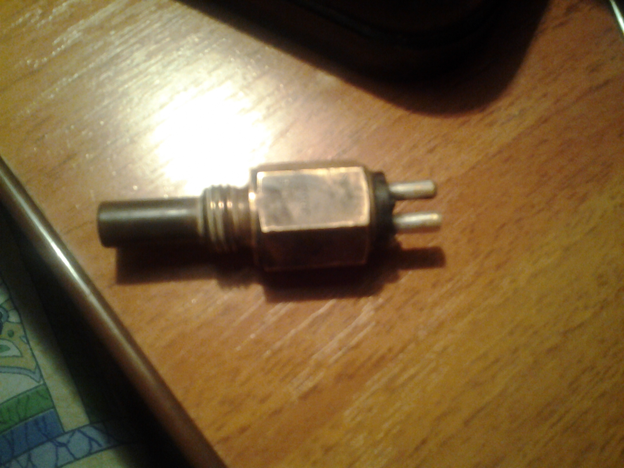

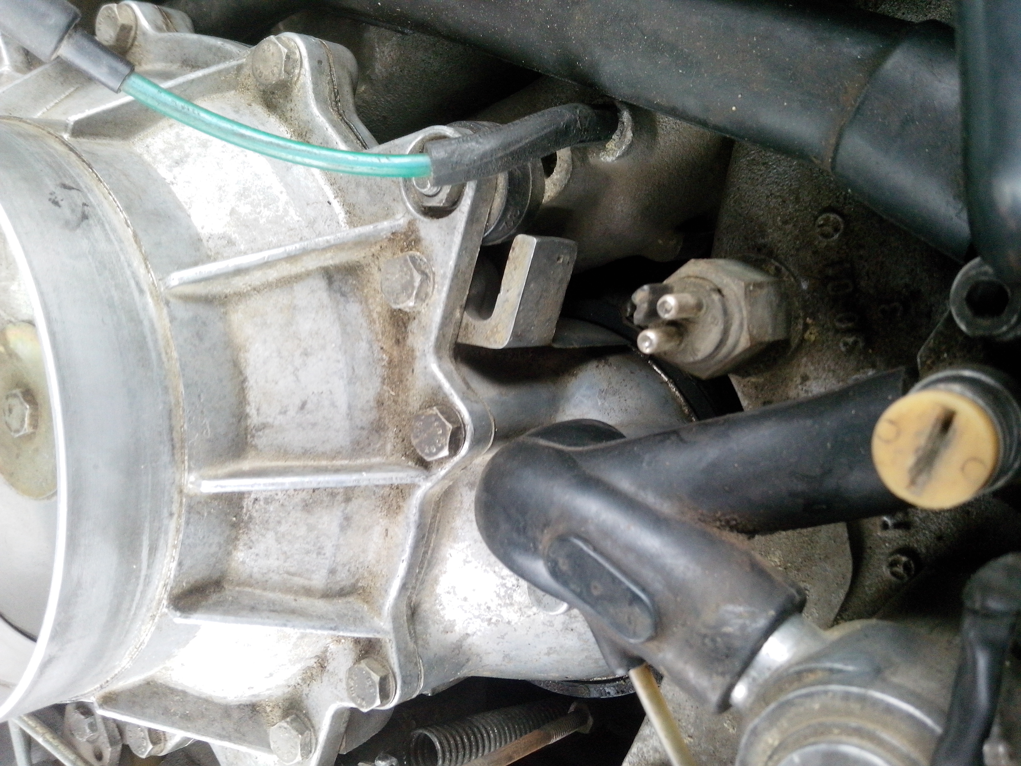

Всем привет, недавно откапиталили 117 963 мотор 5 л к жетроник. Проблема с холодным запуском... а именно с датчиком пусковой форсунки или как его называют термо реле. Искал его на экзисте его нет в продаже, можно ли его заменить от более новой модели?? Вот номер детали a004 545 92 24, есть также аналог которого тоже нет в продаже... 232 036 002 020d . Может кто сталкивался... Нашел одно место говорят 5 тыс. и месяц ждать...( еще не факт что то придет.

A 006 545 11 24

A 006 545 11 24
Пробил номер, этот датчик не подходит для 117 мотора. Зато сегодня на разборе нашел такой же!!! за 200 р ура!
