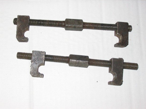

Ну снимать уж прям не обязательно, можно сжать вытащить сверху проставку. засунуть другую и обратно опустить пружину. Стяжки бывают разные, покаж какой у тебя именно. если загнутые полукругом, то не потянут, а если цельный литой, то может и потянет. по центру пружины на всякий случай засунь монтировку или что нибудь наподобие, что бы не стрельнуло куда не надо.

тема избита
такими стяжками можно пробить себе лоб или оторвать пальцы

меняли мне на сервисе пружины передние с помощью центрального съемника он там очень сильно стягивает, тебе будет неудобно орудовать ими и у мерсовских пружин много витков не сможешь нормально стянуть.

Тут де-то была обширная тема про стягивание пружин. Использовать можно только центральную тазостяжку либо более дефицитнуюю волгостяжку. Боковые ни в коем случае. на 123-м я откручивал нижний рычаг и пружина выпадала вниз, не знаю можно-ли так на 124 сделать, но в любом случае операция опасная и не терпит шаляй-валяя, чревато минимум травмами конечностей.
использовал такую, один раз таки выстрелила, но к счастью меня под крылом не было.

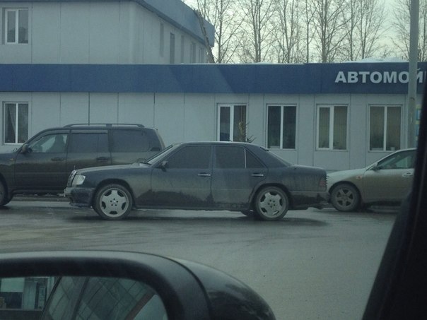

А что тогода может быть с пружинами? Проставки везде на 3 насечти стоят, но перед все равно выше (см фото)
Поменяв поставки с 3 на 1 опустишь перед на 12 мм.
пружины не родные получается, они по вину подбираются. в принципе можно примерно определит самому и подобрать. Количество горшков в моторе и по комплектации, наличие кондея, и т.д. чуть чуть прибавляет вес подкапотного, вот и получается что пружины у всех практически разные. Если у тебя 4 горшка, а пружина от 6 горшкового то вот как у тя и закидывает морду. А у тя еще и зад посажен. Если зад поднят, то перед чуть чуть приспустится. Как то так в общем, думай сам.

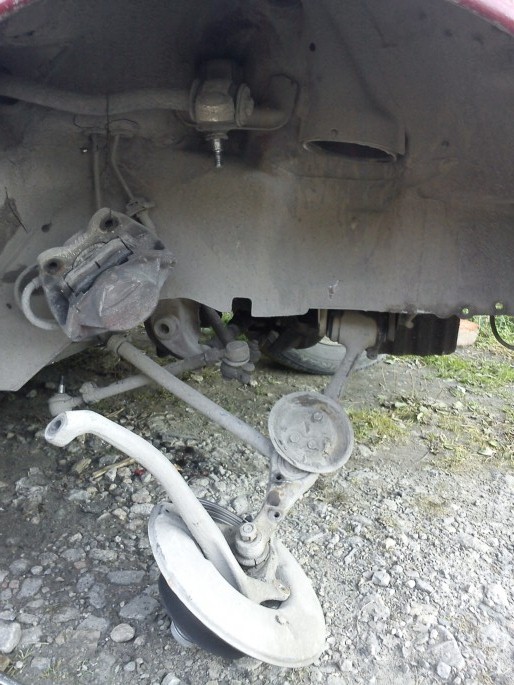

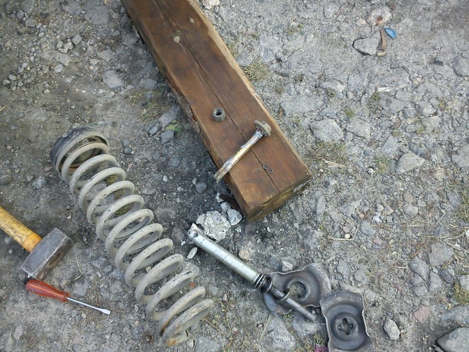

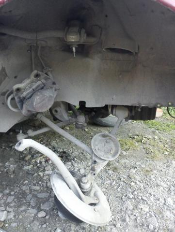

они тебе не помогут, у меня W123. в целом мысль такая что используя 2 домкрата мы поднимаем машину и опускаем рычаг и обратно. один домкрат под порог, второй под рычаг. в моём случае откручиваются рулевая тяга, аммортизатор и верхний рычаг.
Я по такому же принципу снимаю пружину, только у нас проще, только стабилизатор открутить (2 болта) и шаровую (1 болт) и опустить второй домкрат под рычагом, сборка в обратном порядке)
