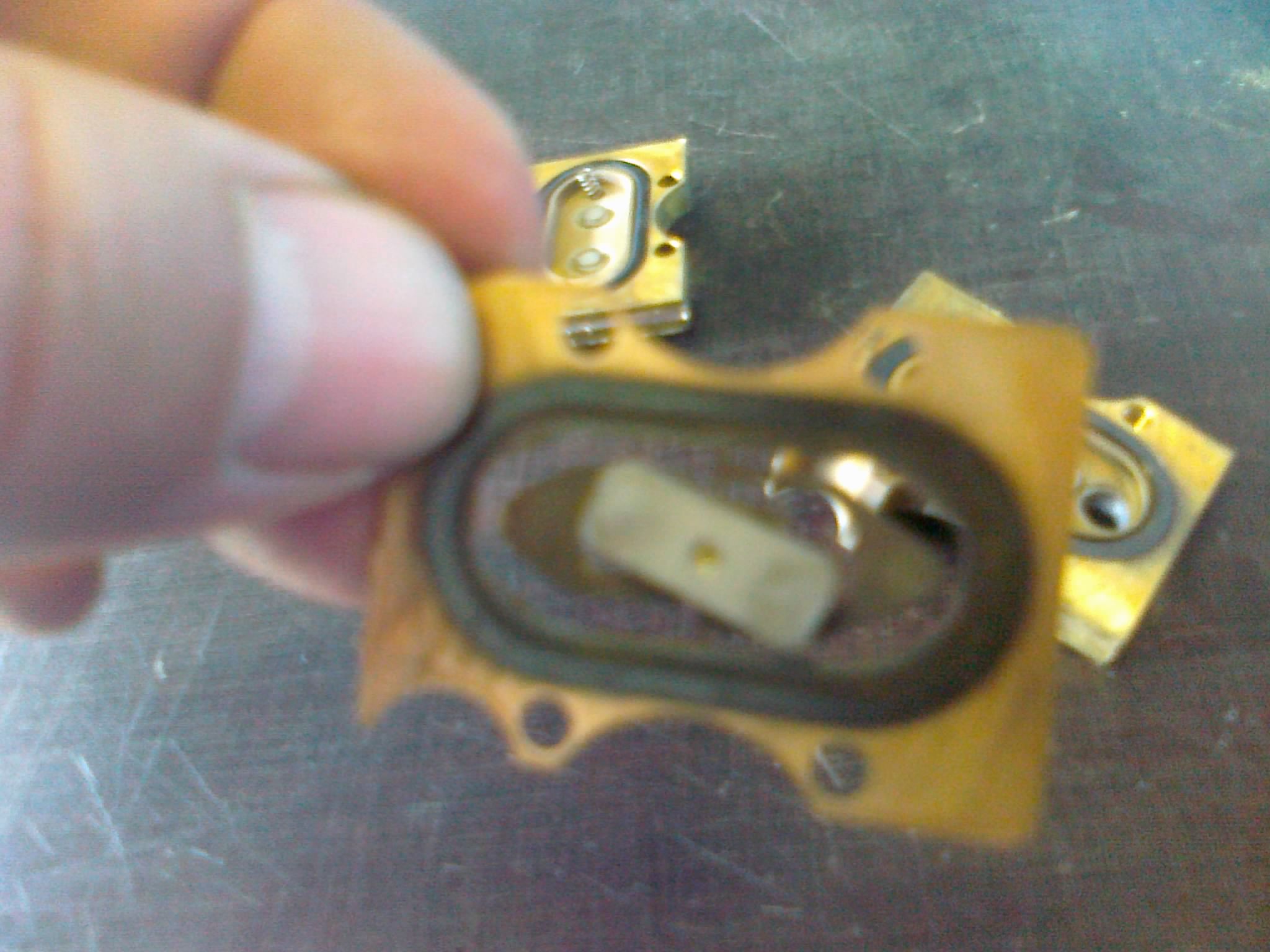

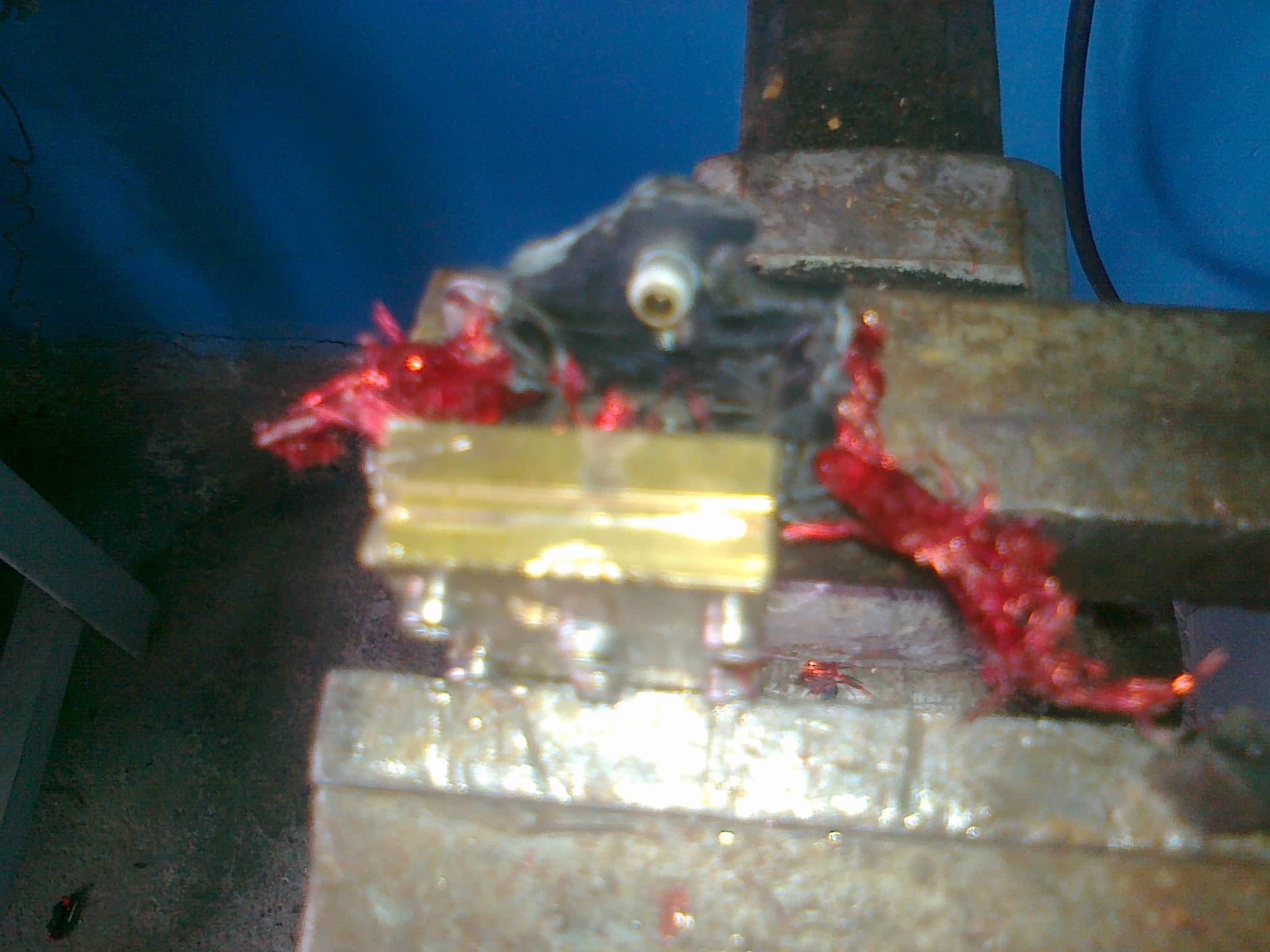

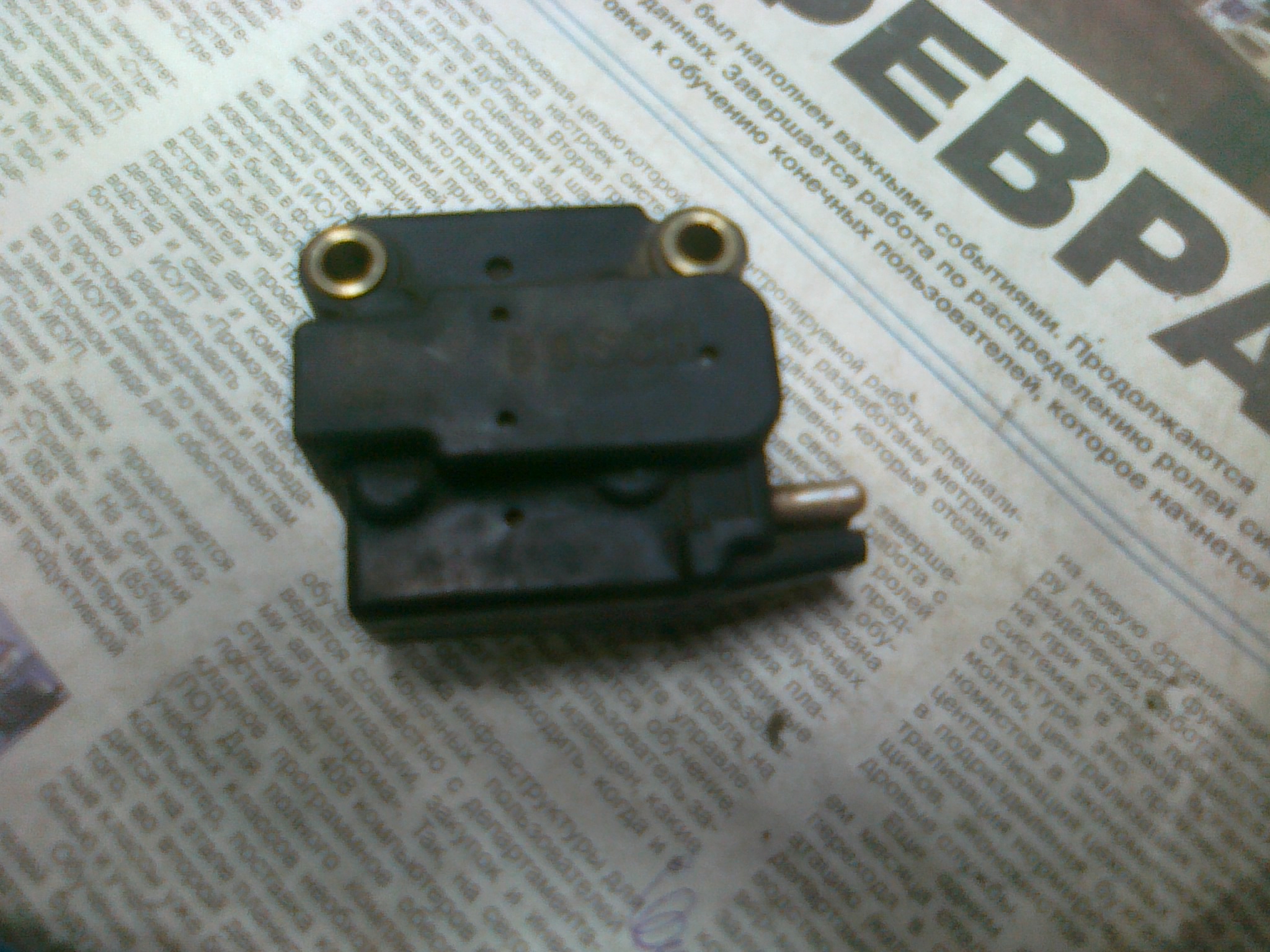

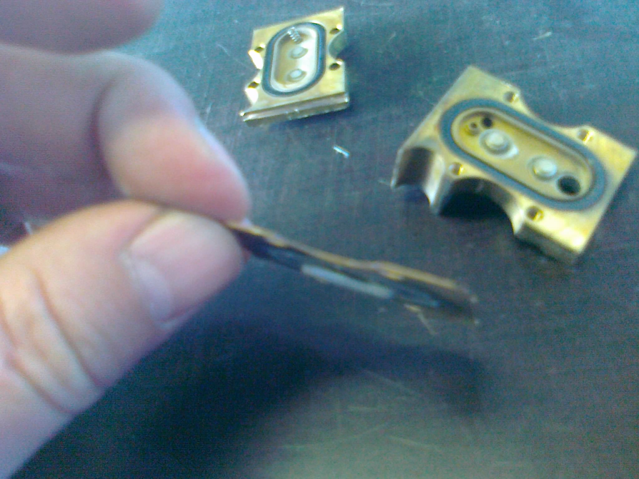

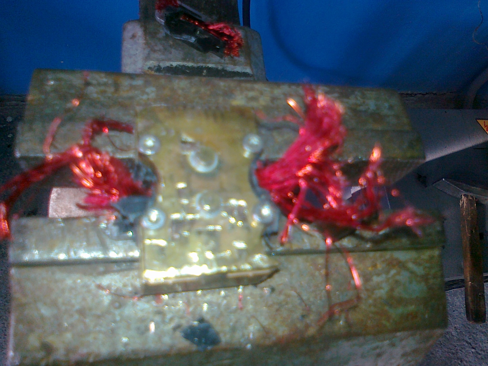

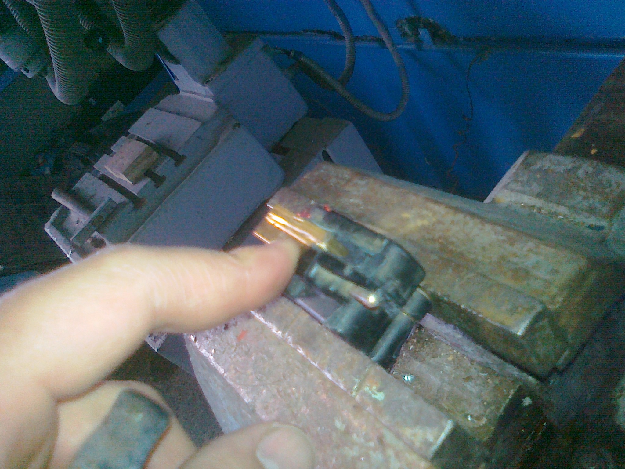

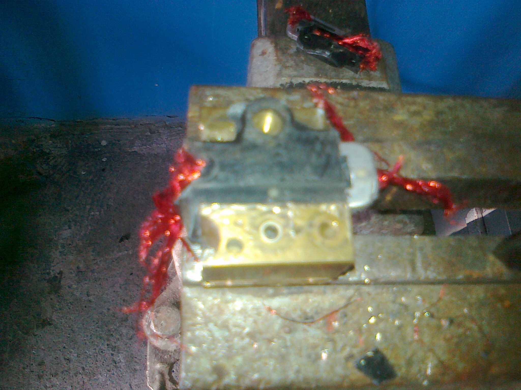

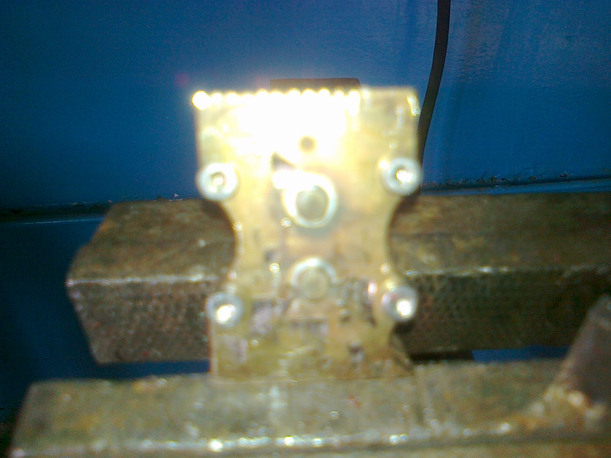

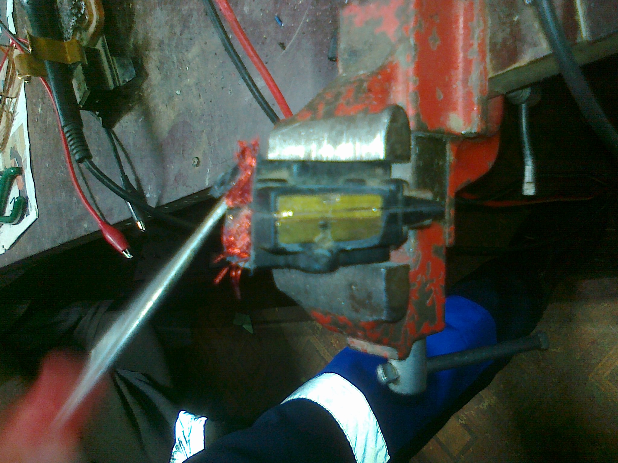

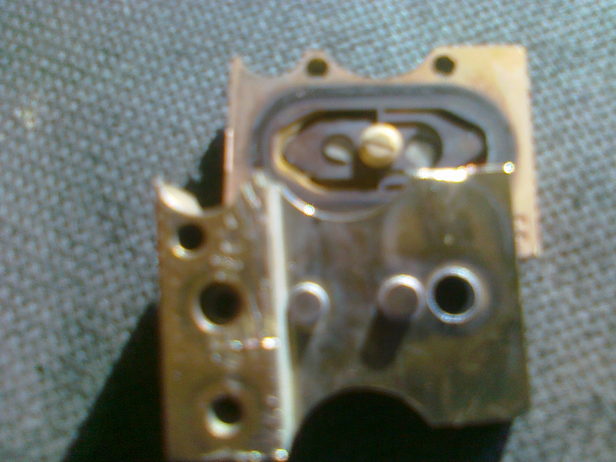

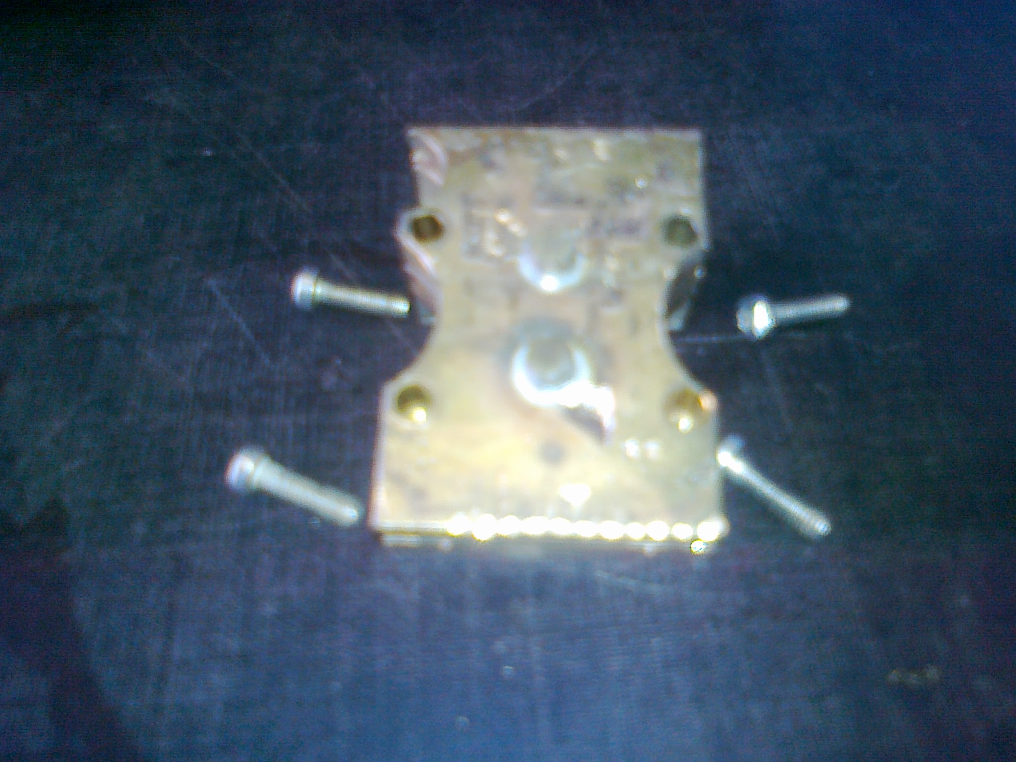

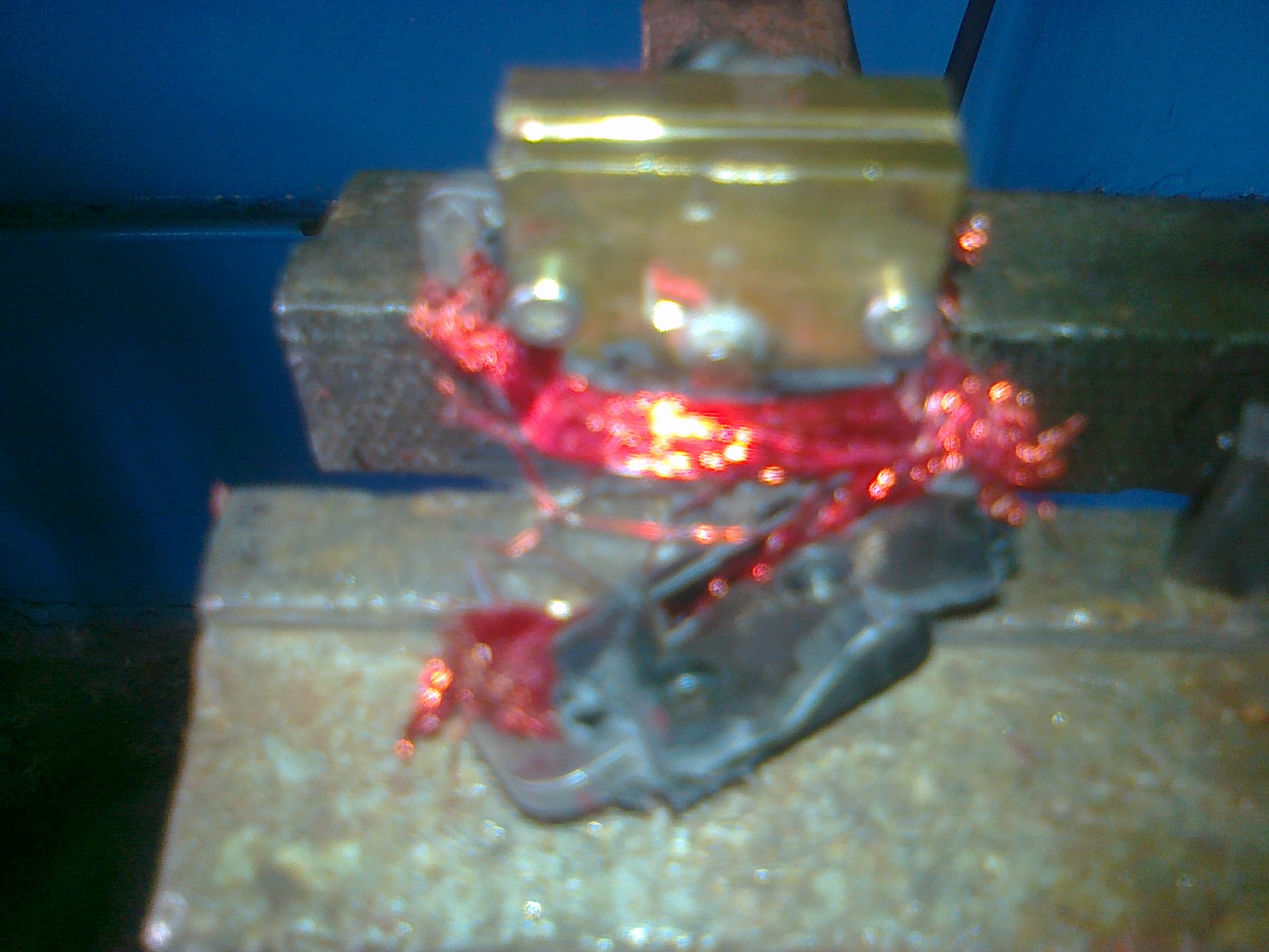

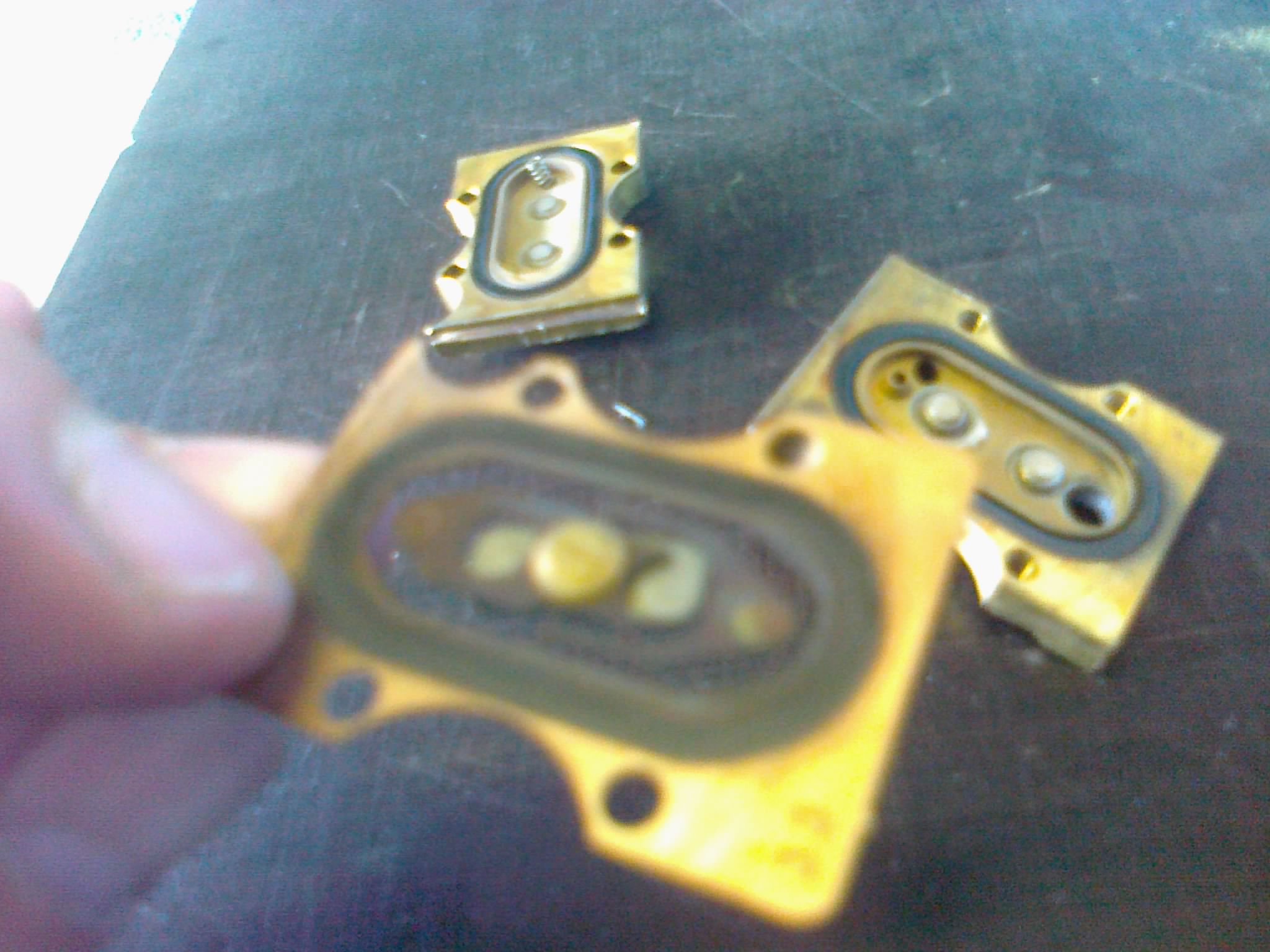

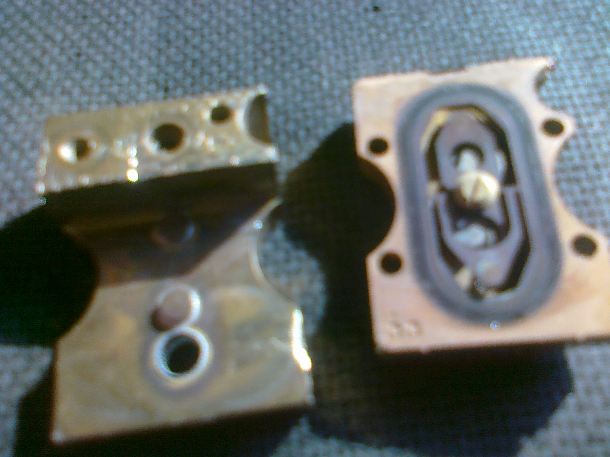

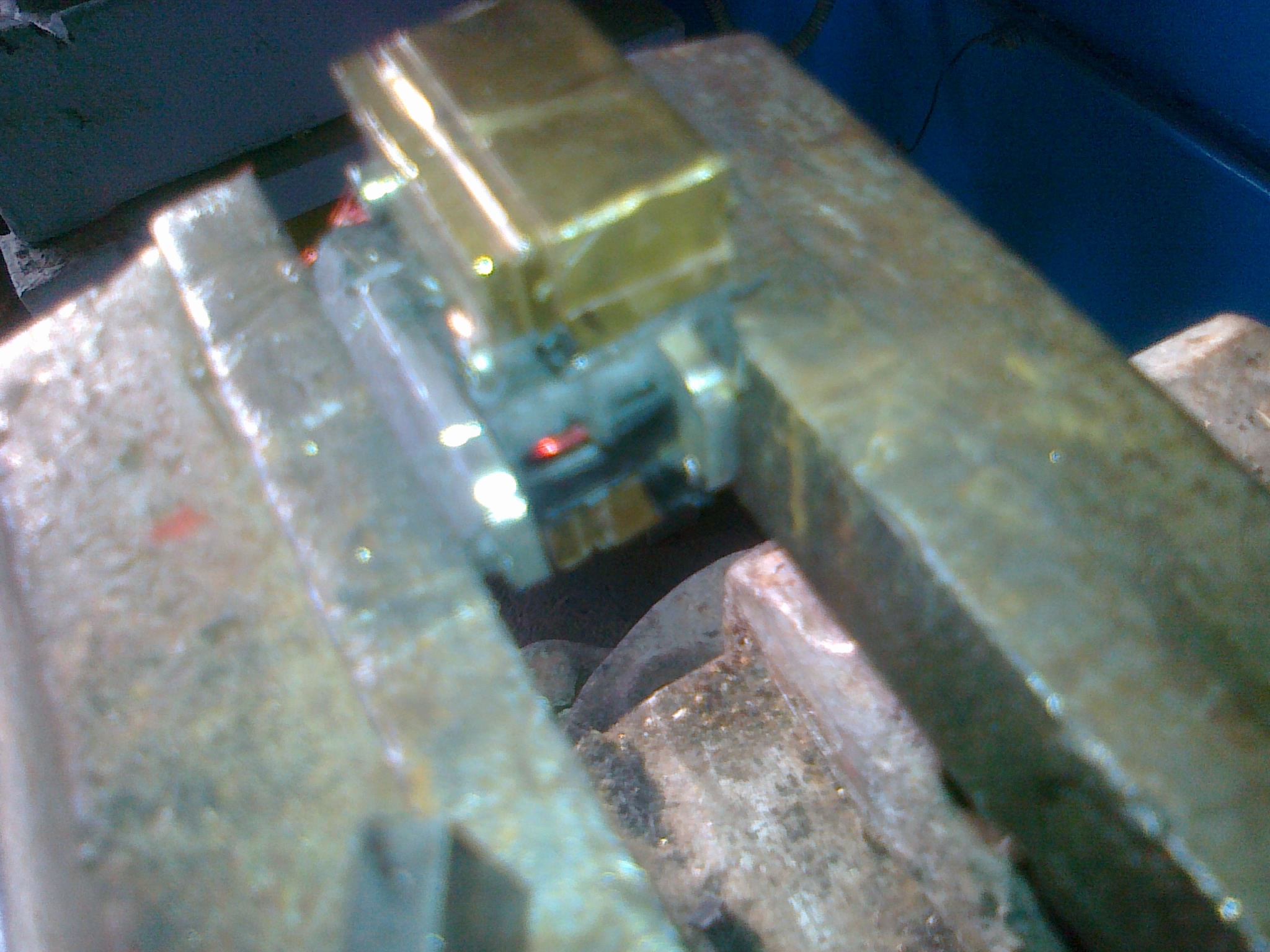

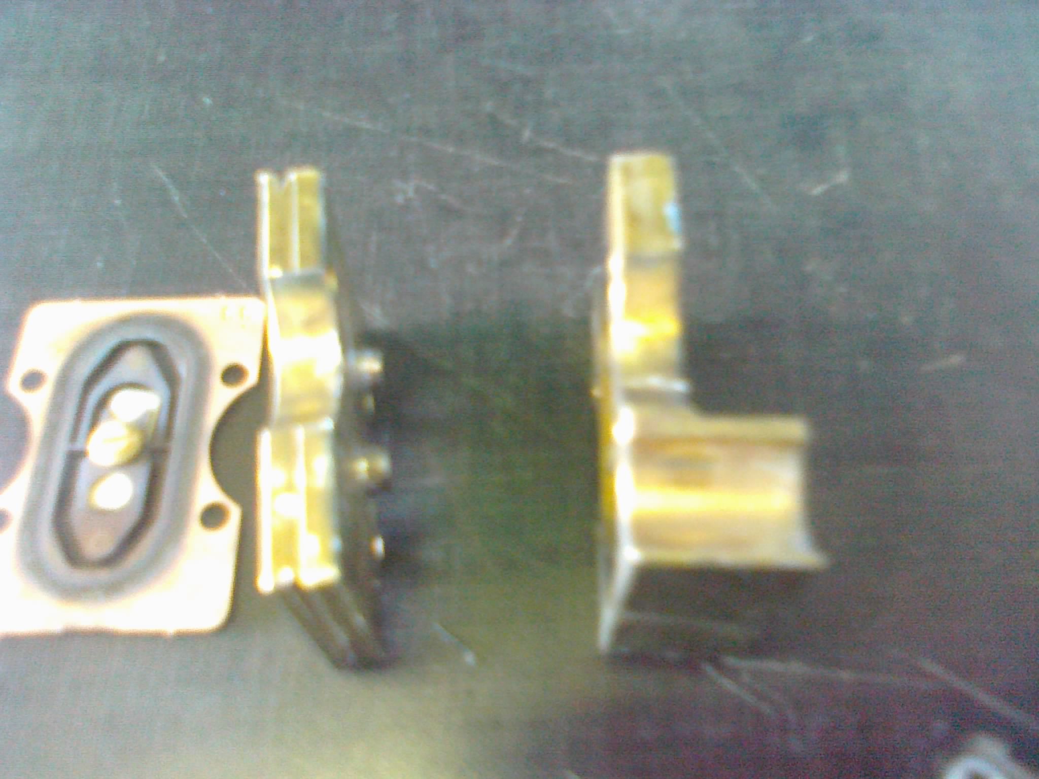

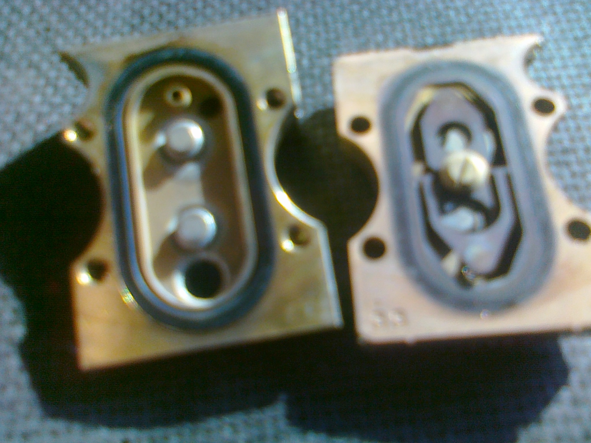

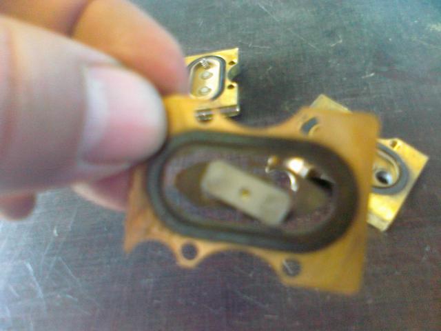

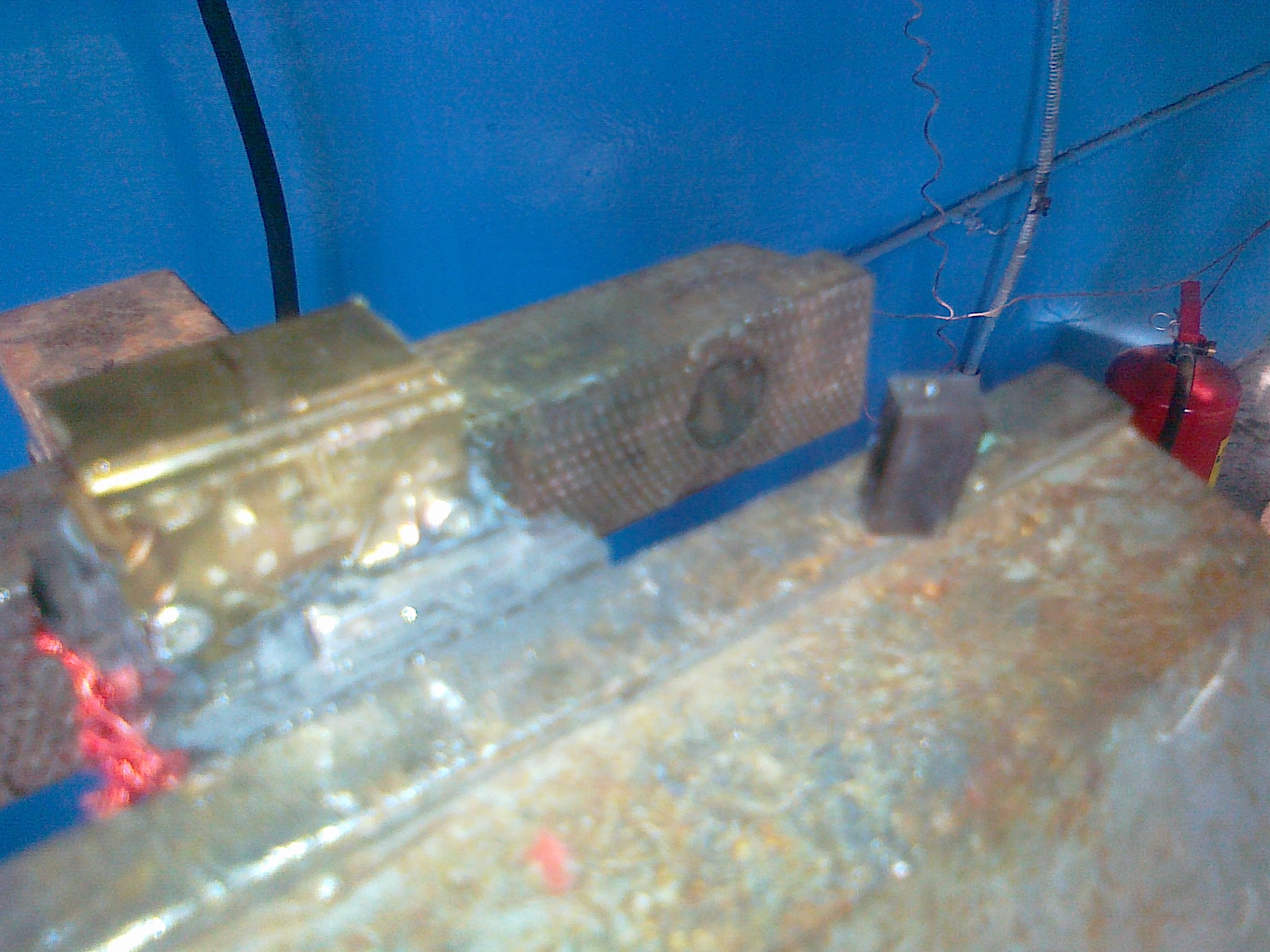

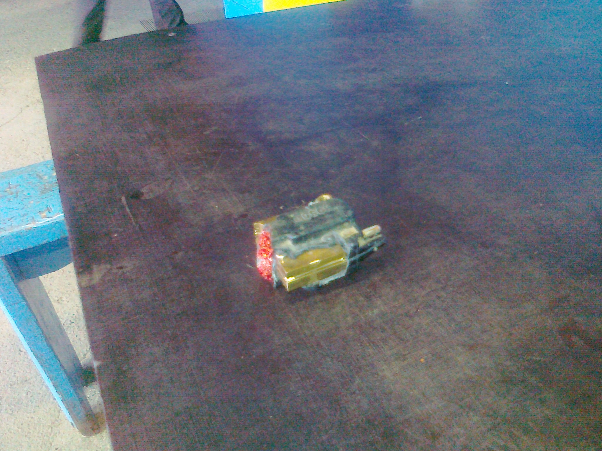

Ну доброе время суток, дорогие форумчане. Меня замучил вопрос что же в этом ЭГРД внутри. Вот и решил разобрать и посмотреть что и как внутри этой штуки. Как он работает и как регулирует диф давление. Выкладываю фотки ну не в очень хорошем качестве естественно, можно дойти до сути как и что внутри. Сразу скажу умникам ЭГРД которое распилил был мертвым, чтобы не высказывали всякой критики на счет моих действии. Делаем машины регулируем а что там регулируется и как не знал.

Если кому интересно могу видео сделать как работает. В принципе регулировочным винтом регулируется как видно на фото только одна дырка с сеточкой и все. Снаружи корпуса намотана обмотка и две пластины железные с двух сторон, соединенным маленьким магнитом с одного конца. Внутри корпуса на самой регулировочной пластине тоже магнит прикручен маленьким винтиком. Как говорится любопытство взяло свое

фото слепые,хрен чего разберешь....вот у меня второй уже,по корпусу протекать начинает-можете подсказать почему?
сам хотел старый распилить,все руки не доходят...
В следующий раз, не нужно так близко подносить телефон к объекту. На разных телефонах свои ограничения. У некоторых, не рекомендуется снимать ближе 50см, у некоторых 80см, по разному. Не во всех руководствах это указывается. Лучше потом картинку увеличить.
Вот там между двумя половинками корпуса стоит уплотнительная резинка, прохудилась и кранты. ЭГРД на выброс. Время берёт своё!
