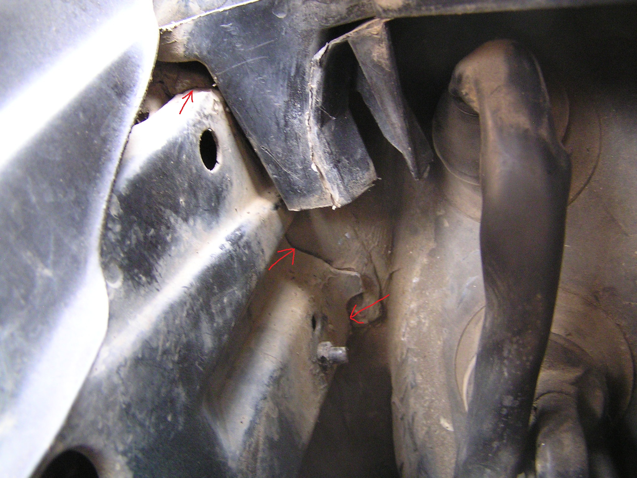

Начало что то постукивать справа спереди и появилась вибрация на скорости от 140 до 165 км/ч. Посмотрел передние аморы-дохлые, сегодня заказал БОЖЕ.
После долгих изысканий обнаружил вот это
Возможно это и есть источник неприятного звука, причём правая сторона вокруг чашки и ниже недавно проваривалась, так как были трещины, а тут видимо прозевали.
Вопрос : для проварки этой части, надо ли снимать правое крыло или достаточно проварить автоматом со стороны ЭБУ ? Насколько это место нагружено и ответственно ?

Это часто встречается, крыло снимать обязательно, как правило есть трещина " брызговик -стойка". Скрипеть может, но на вибрацию влиять не может.

Огромное спасибо ! Завтра буду разбирать, снимать крыло и к сварщику.
