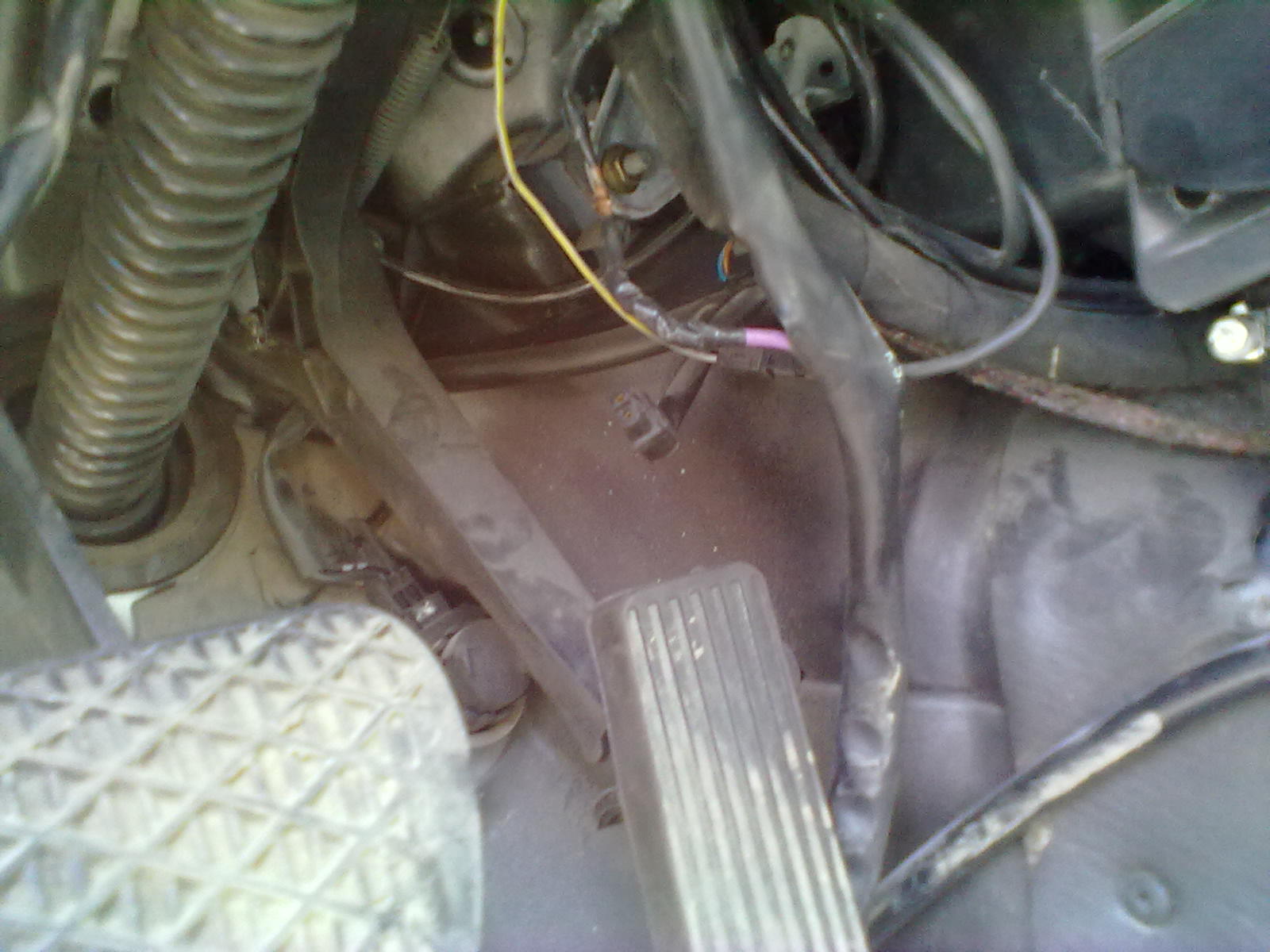

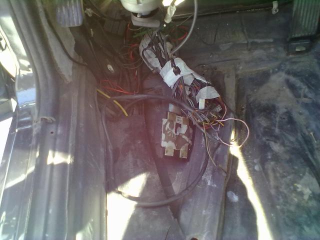

Добрый вечер коллеги. хотелось бы услышать ваши советы и найти решения.
Есть три провода которые остались не подключенными после сборки проводки, может кто что подскажет.
Фото № 1,2 - Интересут куда подключается провод идущий от серебристой релюхи. Он очень похож на антенный, но ответного ему провода не могу найти, может куда вставляется.

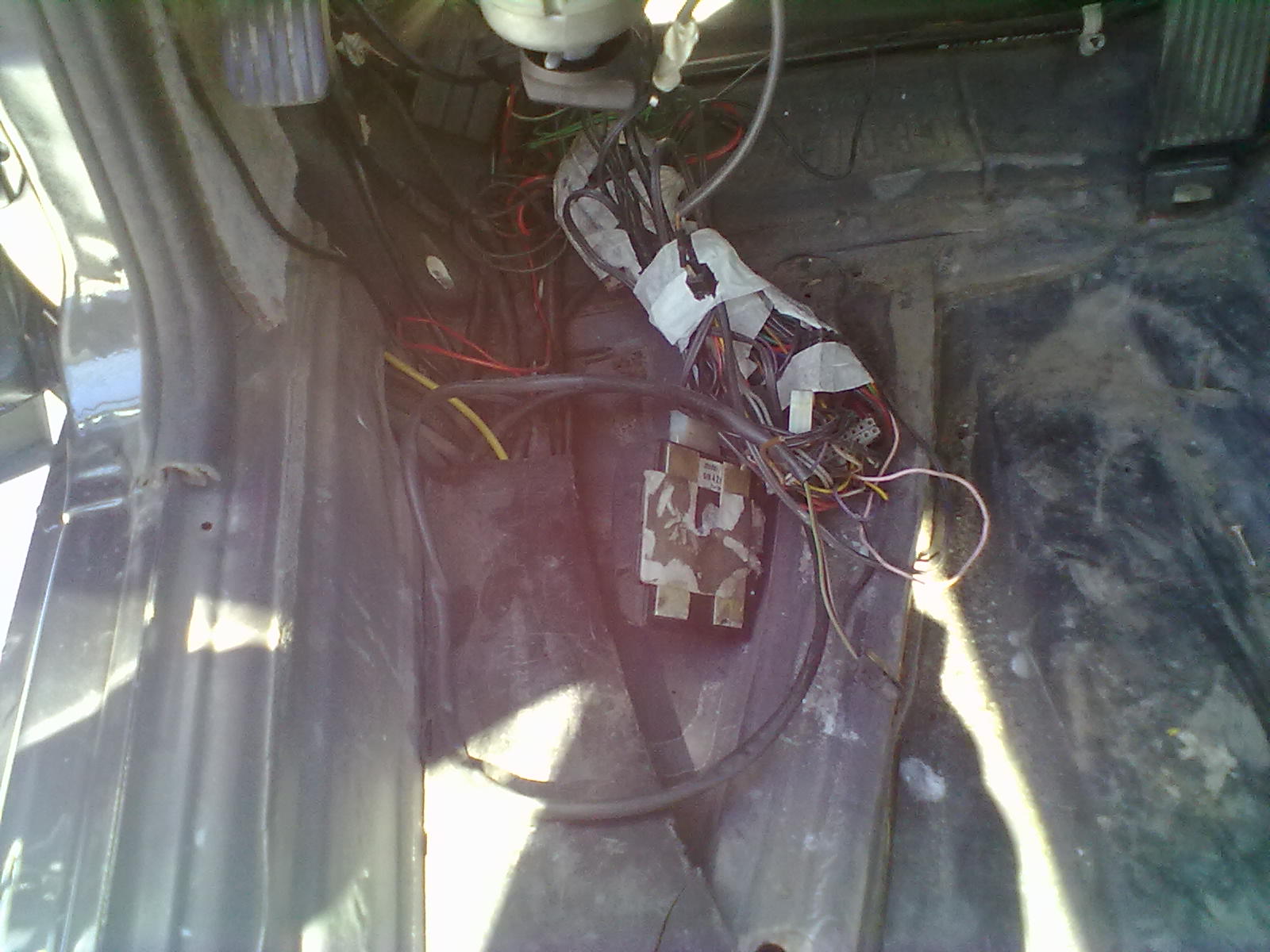

Фото № 3 - Что за фишка находиться возле левой стороны кондиционера ( 2-х контактная), откуда она.

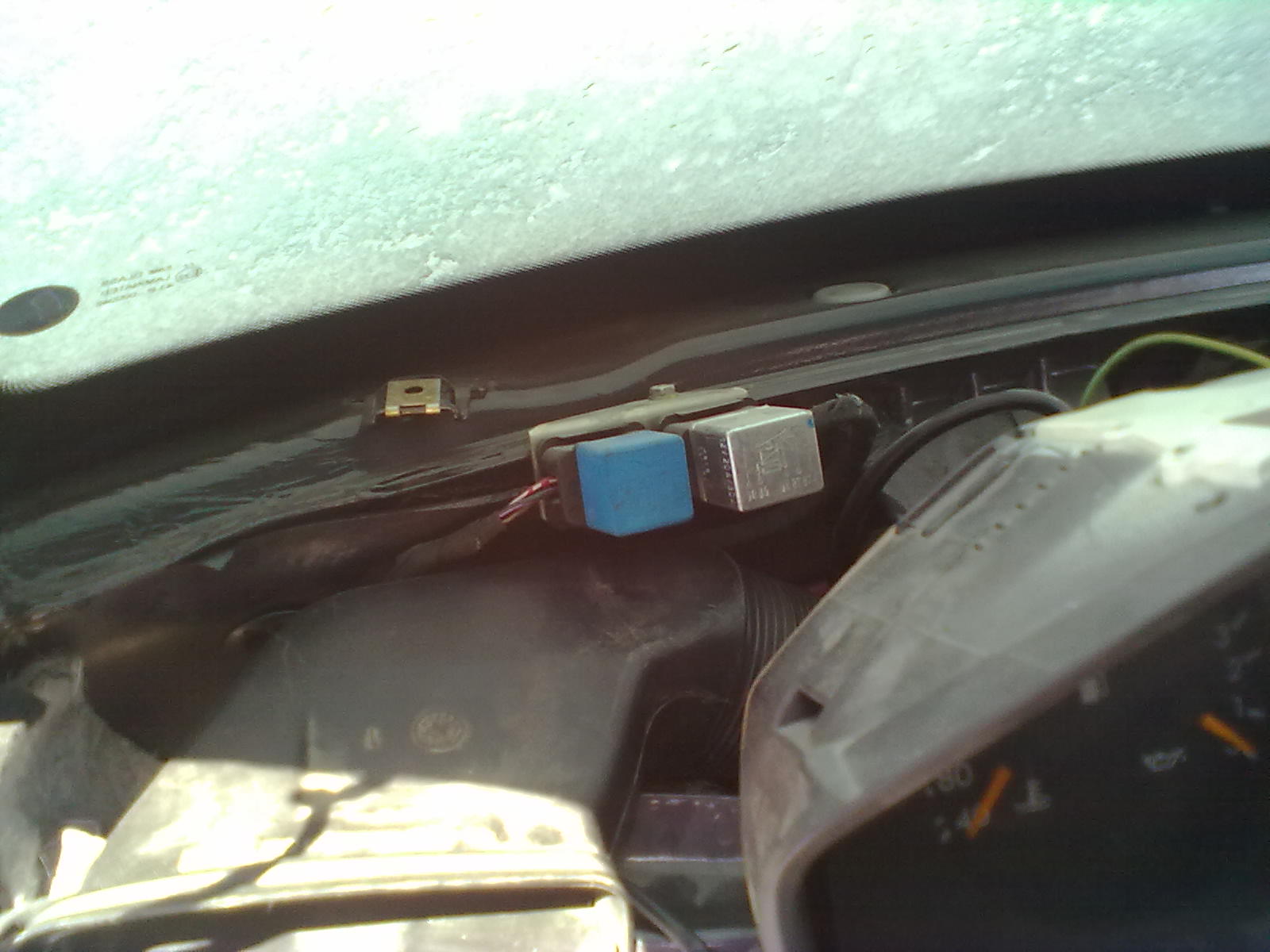

Фото № 4 - провод выходящий из пучка на конце пластикового короба у водительской двери. (2-х контактная кор.зел.+син.кор.)
Буду всем очень признателен.

фото 3 - похоже на разъем терморезистора, который в печке вставлен
по фото 2 похожий разъем видел за пепельницей, но вот что это? не вкурсе

1-2 фото это реле блокировки стартёра и этот провод идёт к замку зажигания там должен быть встречный разъём.
3 фото похоже что это разъём с датчика температуры испарителя кондиционера стоит с этой стороны в печке.
4 фото нужно фото лучшего качества.
1-2, да реле блокировки, но тот разъем что отвечает за блокировку подключен и работает, двигатель не заводиться в неправильном положение селектора Акпп, а вот этот круглый разъем так снова и не нашел.
3 - датчики испарителя подключены, а этот провод рядом с ними, но короткий, его особо не отвести в стороны.
4 - провод идёт из жтуга который в последствии подключается в разъем стояший внизу под левой ногой "что то типо доп. опций авто.", но всё работает как ни странно.
Но по всем проводам видно что они были подключены, да и не жигули это, чтобы была куча проводов не подключенных.
