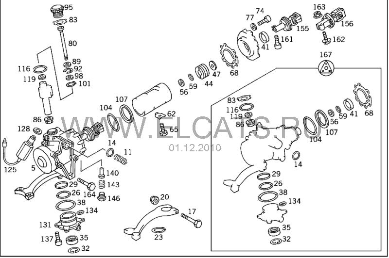

На редукторе провод, который включается в разъем под левой фарой.
#4
Отправлено 06 April 2014 - 09:51
на всех 140х редукторах есть такой провод - это деталь 125 - электроклапан.
можешь попробовать заменить, но не факт.

ну возможно потому, что там нечего диагностировать.
могу одолжить заведомо исправный рулевой редуктор, подкинешь, посмотришь как себя поведёт.
