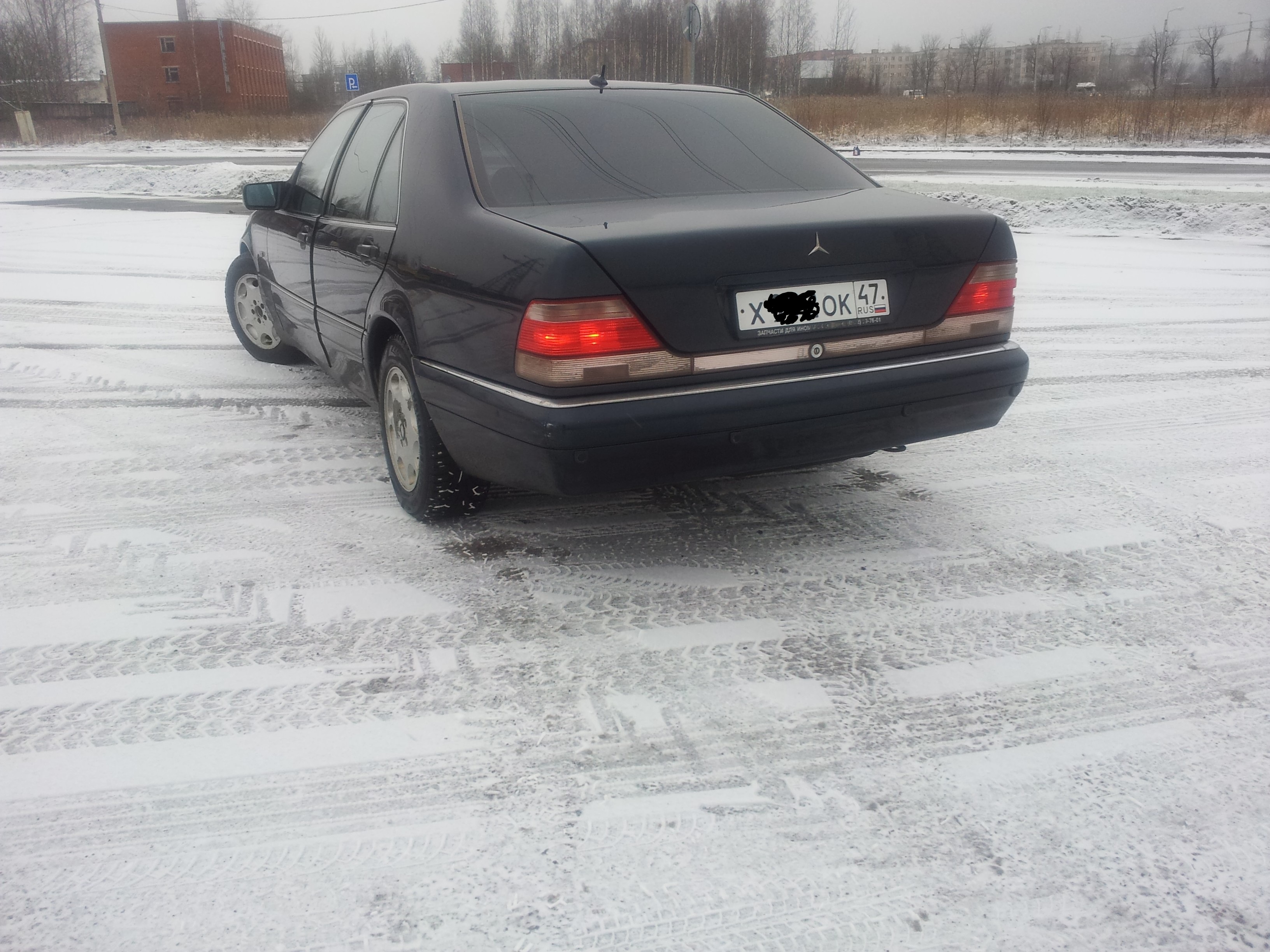

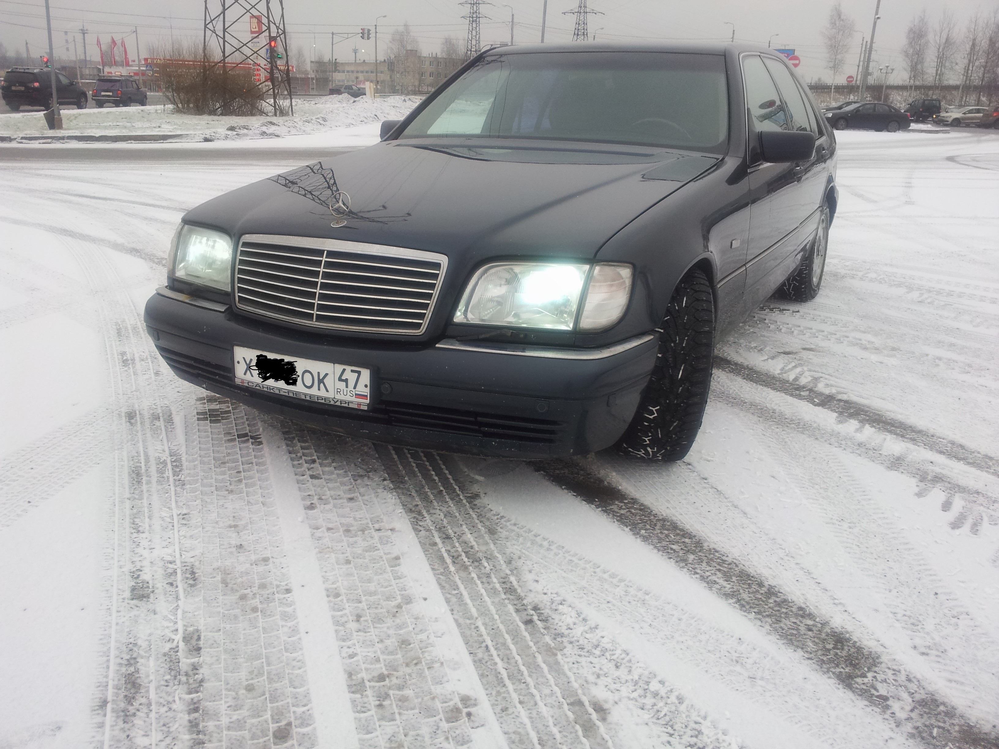

Прошлым летом распрощавшись со своим МЛ 350 в 163 кузове, не долго думая было принято решение купить очередной мерседес, идея была купить 211 в кузове "катафалк", но Питер на тот момент не блестал предложениями по данному кузову, в очередной вечер я смотрел объявления по продаже авто и наткнулся на 140 дизель, по правде сказать я к дизелям относился никак, знал что они есть и не более того, позвонил знакомому мастеру на СТО, паре единомышленникам и сделал вывод что "хорошие сапоги, надо брать", но "учитывая поправку на ветер" что 350ТД хуже чем 300ТД, но чем я так и не понял. =))
Вот кастинг прошло 2 экземпляра, звоню договариваюсь о встрече, еду смотреть первый вариант, вообще не вдохновил по кузову ни по салону, смутил запах плесени и зацвелый потолок. Поехал смотреть второй, при осмотре все понравилось, блестел как купола собора, мотор мурлыкал как дворовый кот на теплотрассе в лютый мороз, салон темный, короче, секас авто, беру.
ВЗЯЛ

Все счастливые покупатели, счастливы одинаково, каждый владелец через какое то время, не счастлив по своему
Отличный отчет, как раз для тех, кто питает иллюзии на тему того, что можно купить машину начала 90-ых и не иметь проблем, в большинстве случаев, итог как раз обратный.

ТС всё правильно сделал (с).
а фотки по авто.ру помню. если кузов и салон нормальный, при таких пробегах лучше поджопника не будет.

			Отправлено 06 April 2014 - 19:37
Гнили нет, в годы своей юности машина получила не кисло справа, собрали "так себе", при моей педантичности-надо тянуть, зазоры выставлять ну и тд.. если делать то в идеал  Салон не рваный, надо химчистить потолок.. ну это мелочи.
из приятностей этой авто, это 7-8 л/100км трасса, 9-11 л/100км город.. остальное пока в минусе  (слишком дорогой пока р/км)
