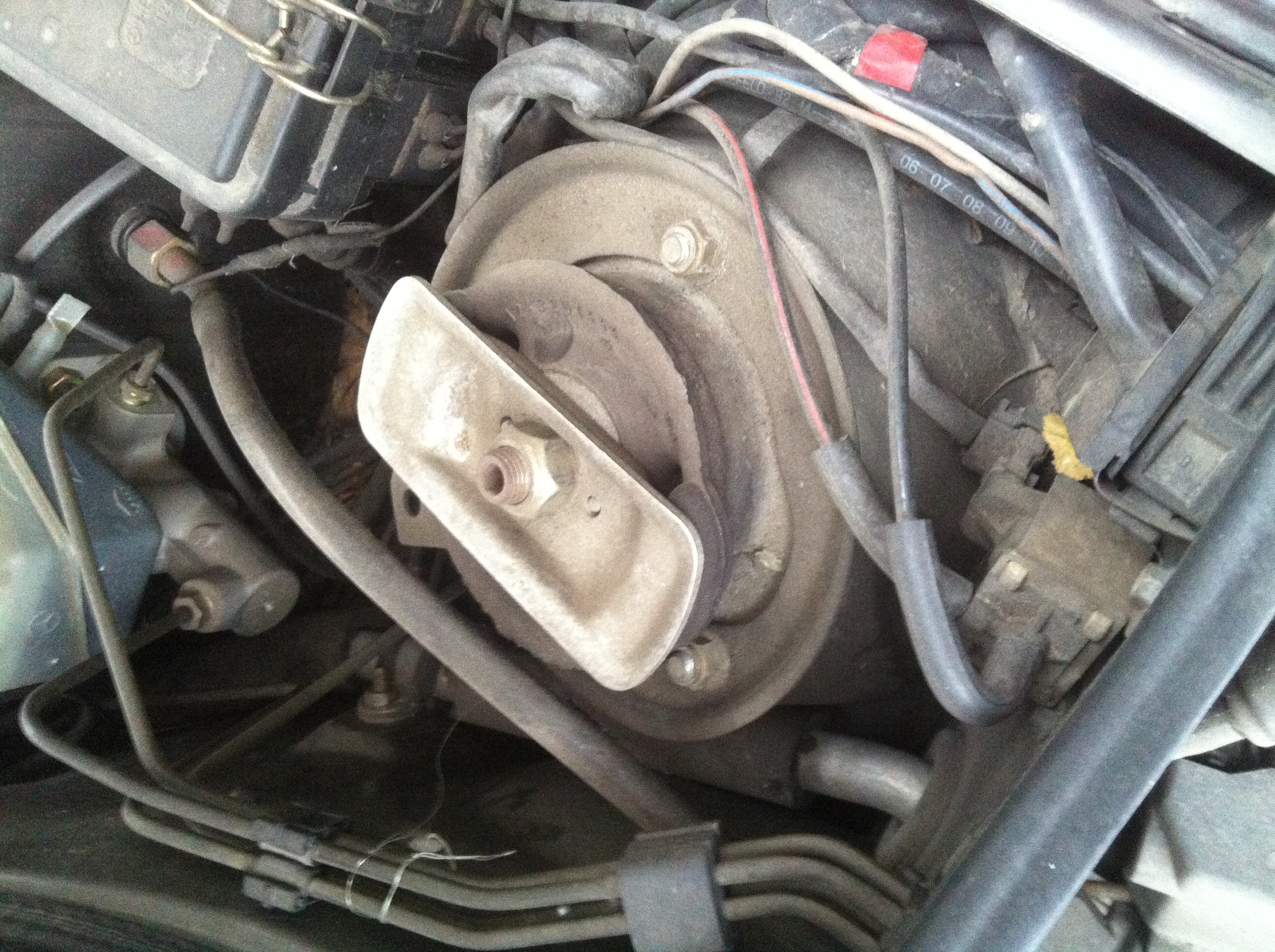

Подскажите что с этим делать?
мерседес w124 win WDB1240191B982793 2.0 литра коробка автомат подскажите пожалуйста почему в мороз -20 и более не держит прогревочные обороты.... приходится газ держать до температуры 60 градусов.

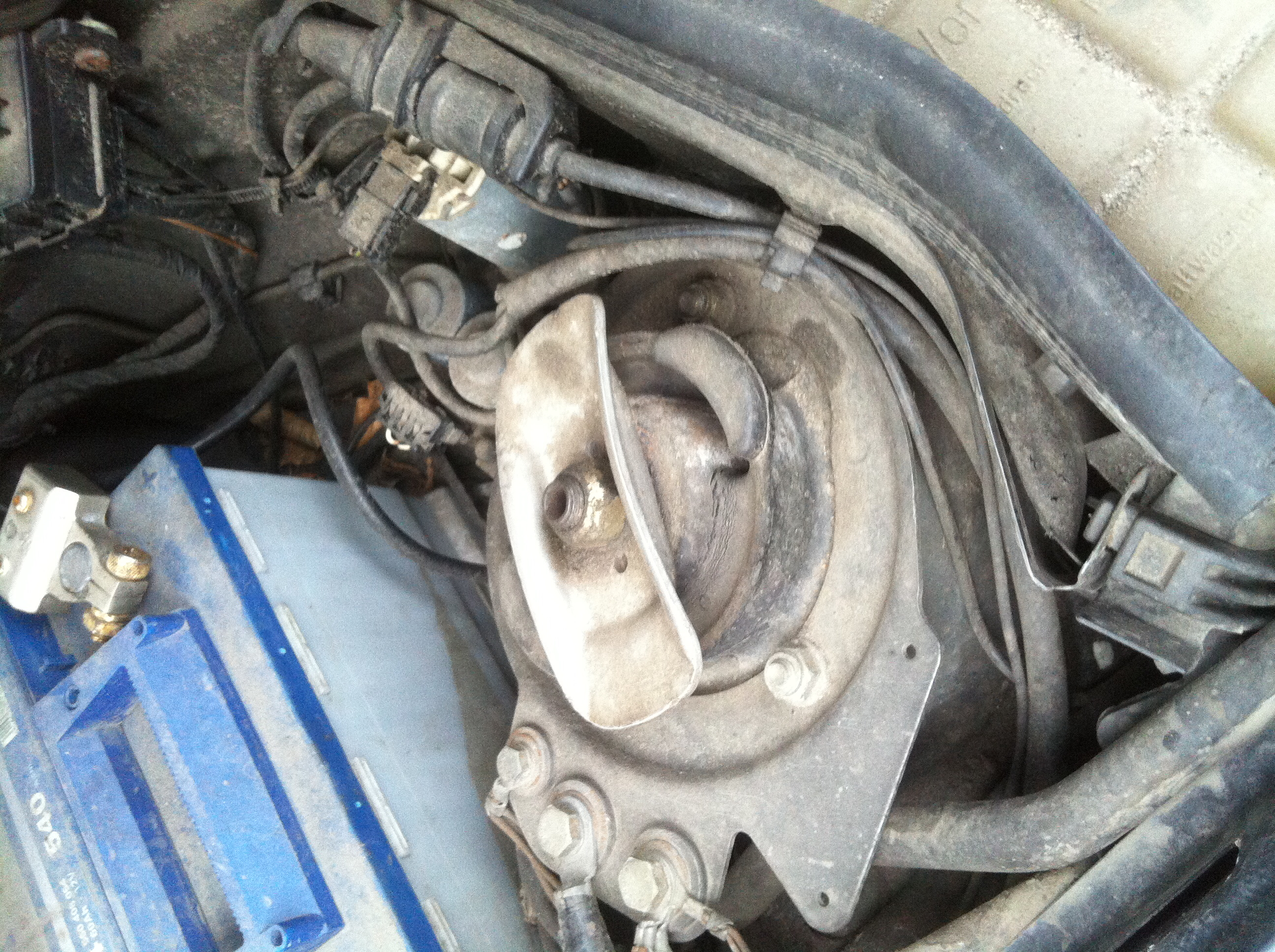

А левая сторона вот такая

Закрутить не пробовал?
Внутрь шетигранник на 7мм, и затянуть.

И из за этого машина с правой стороны будет выше?она с левой стороны выше см на 3-4 чем с правой

планки разные , кмк.
опоры замени , пока капот не смяло штоком.
и вопрос : как амортизатор может просесть ? ниразу невидал

Опоры это резинки эти? Планки разные я хз что такое кмк тоже хз и каким штоком может смять капот я тоже хз
Ездию на ней 2 года уже и вроде норм было а теперь цепляем крыло за колесо на кочках с правой стороны

Ревизию пуржин сделай и проверить амморты на заклинивание.Удачи :beer:

А я думаю, что лопнула пружина (верхний виток), как это обычно бывает. Не может убитая стойка дать разницу на 3-4

Опорный подшипник под замену сказали... Из за него может быть такое?)
в этих опорах подшипников нет.
см. пружину , чашку пружины
сами опоры замени . увидешь сразу , чем старые от новых отличаются

Опоры это резинки эти или сам амортизатор ?)

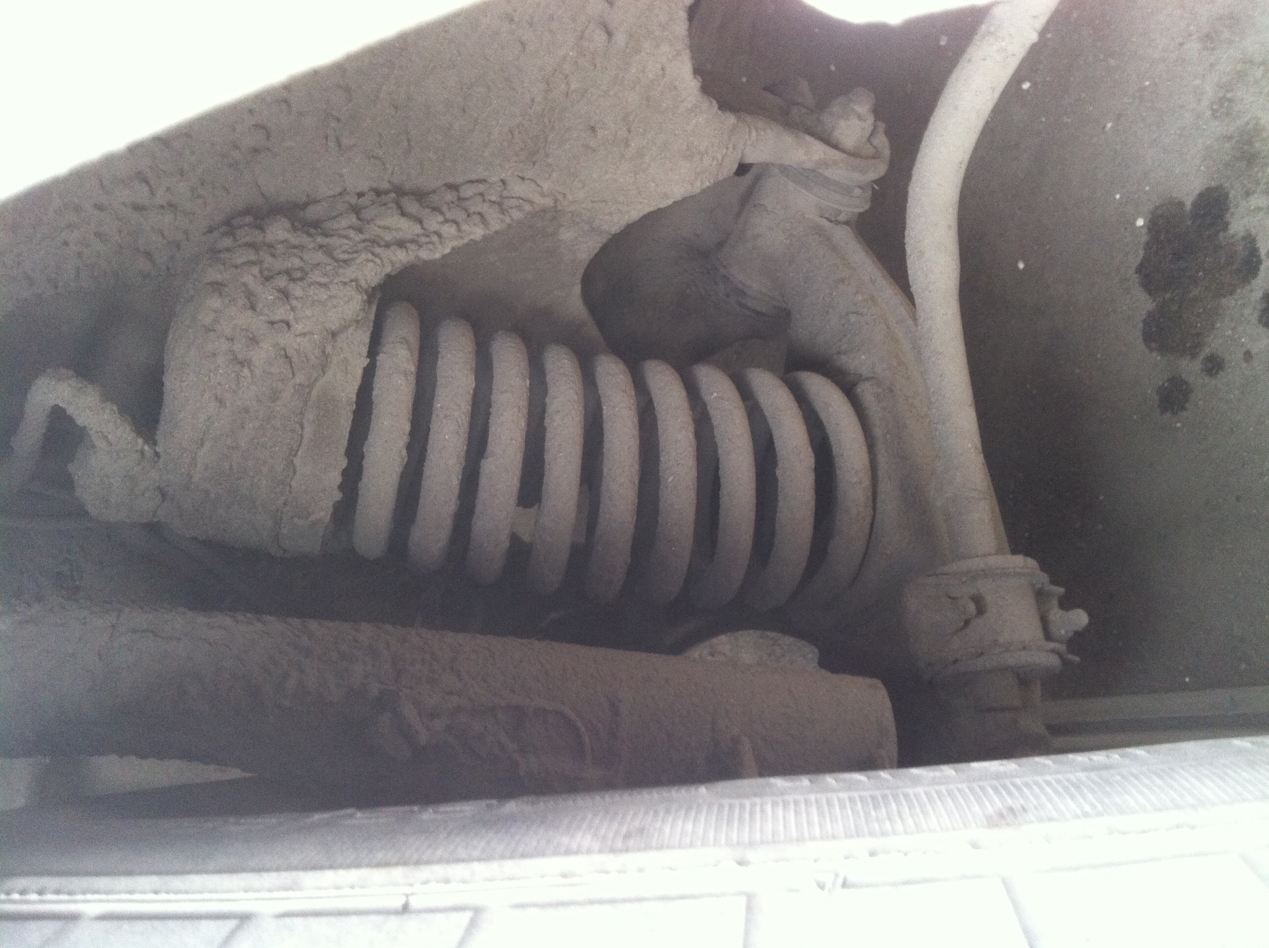

Пружины по 9 витков видно полностью и 10 спрятался под чашкой... С обеих сторон одинаково значит дело не в пружинах
резинки да . ( тока они не резинки , аиз металла .. облиты резином)
меняй скорей , ато вырвет их и штоком аморта капот врубит

Ясно а не скажите лучше пружины бу взять или новые?
новые !
а ты и не увидишь сломанный виток, пока не снимешь пружины.

А еще не скажете вот на первой фото планку развернуло это из за чего?
