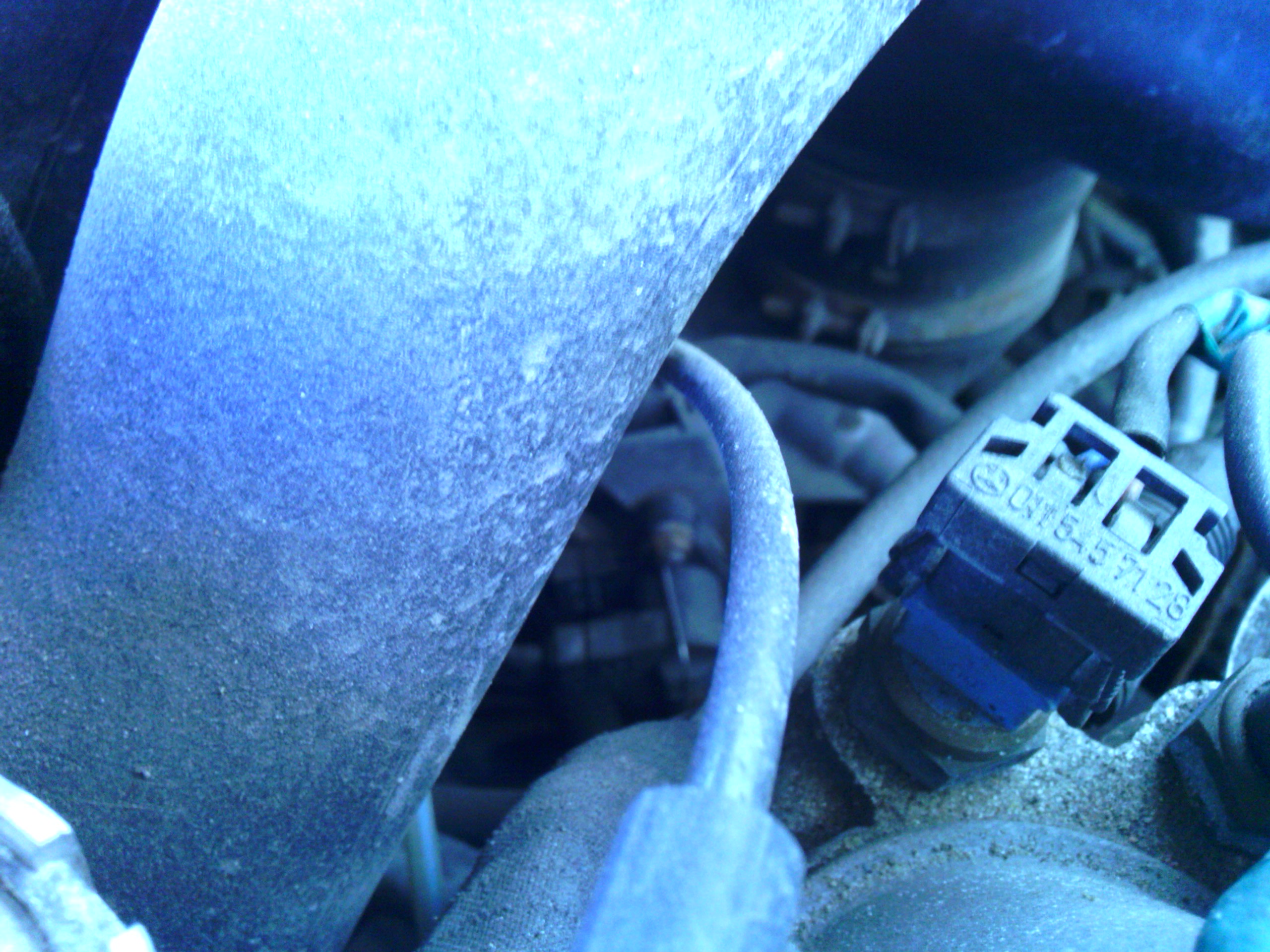

обычно , в хаотичном врубании- отключение карлсонов на холодном моторе виноват темпиратурный датчик ( в синей пластиковой юбке он , 2х контактный )
новый поставь даивсё.
этот замкнут уже наверно , и не прозвонится ( хотя попробуй позвонить , убедись )
вот он на фото

Помогите советом.Мне досталось чудо в уставшем состоянии.Там стоит и виска муфта и эл. вентилятор кондея. Электромотор оживил, в блоке предохранителей тоже подшаманил - включил зажигание а он шурует и не вырубается на холодную. От датчика фишку скинул а он продолжает. Он на прямую работает от датчика или через мозги как то??? Только для кондера или и для системы охлаждения тоже? Просто походу у меня климат тоже умер.Да и в радиаторе дырка. Короче, кто на него сигнал подает для пуска?????
#14 ОФФЛАЙН   Temruychanin
Temruychanin
  • Cообщений: 3399
Отправлено 25 May 2014 - 08:24
Алгоритм: фишку с датчика снял-вентилятор включается сразу, одел-вентилятор включается при нагреве мотора.
Хана датчику или обрыв провода или плохой контакт или всё сразу.
