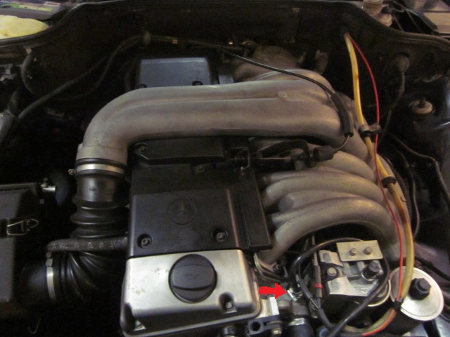

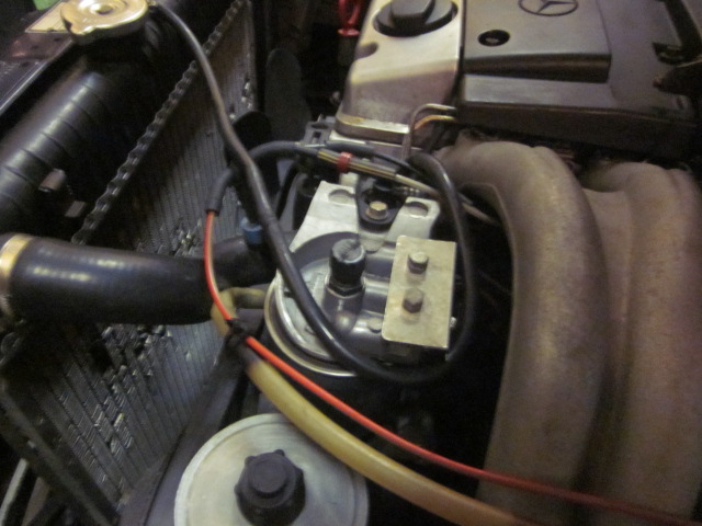

Двигатель дизель ом 606.910.Для чего этот штуцер?Можно ли заглушить его,просто у меня охлаждения идет сейчас без расширительного бачка!Теперь хочу собрать все через бачек расширительный!Можно ли наглядно напримере другой машины фото показать как должно быть?Cпасибо большое!!!!! :confused:

#2 ОФФЛАЙН   140tdi
140tdi
  • Cообщений: 276
  • Город:УКРАИНА Киевская область
    w140 3.0ТД
Отправлено 08 April 2014 - 22:41
Подключается к расширительному бачку

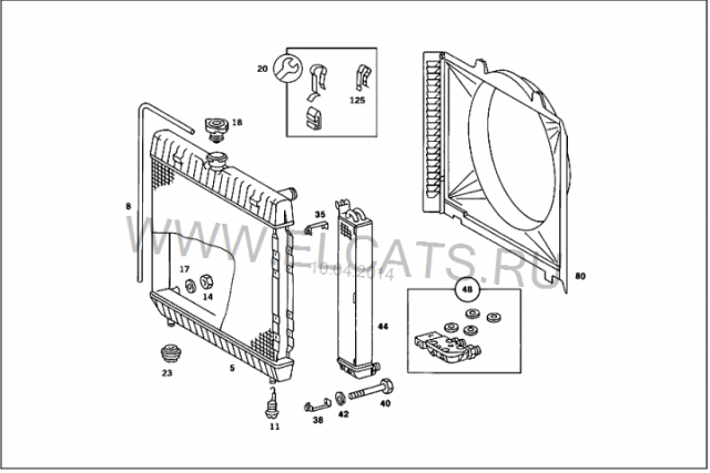

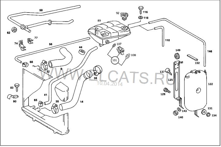

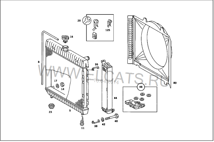

такой расширительный бачек стоять будет и такой радиатор стоит!получается две крышки и три маленьких щтуцера(один на радиаторе и два у бачка) и вот как запитать? один какой то надо с атмосферой запитать наверно

#12 ОФФЛАЙН   persona_non_grata
persona_non_grata
  • Cообщений: 6843
  • Город:Витебск
    Велик colnago
Отправлено 10 April 2014 - 16:49
Зачем?
Велик colnago  :wub:

шланчик №110 связан же с атмосферой.
#14 ОФФЛАЙН   PampersW126
PampersW126
  • Cообщений: 3052
Отправлено 10 April 2014 - 17:53
Это перелив, если вдруг бачок расширительный переполниться, еще была версия когда он подключался ко второму расширительному бачку который стоит в крыле

    w126
Отправлено 10 April 2014 - 17:57
Значит можно штуцер на двигателе заглушить и сделать через радиатор штуцер возле пробки соединить с расширительным бачком
#16 ОФФЛАЙН   PampersW126
PampersW126
  • Cообщений: 3052
Отправлено 11 April 2014 - 10:30
Можно
