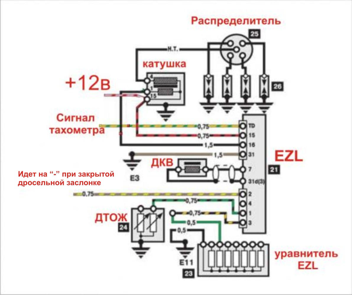

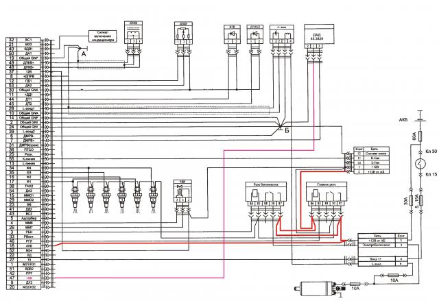

Здравствуйте! Вообщем после моей удачной установки микас7спорт на 111 дрыг, попросили меня установить на 103 с 6цил, а это какбы нельзя. Хочу оставить родную систему зажигания EZL, из книги взял схему и лишние убрал, Так она будет работать полностью самостоятельно? Управление форсунками и холостым будет через микас. Пока незнаю как лучше сделать с ДАД или ДМРВ. Так как для ДАД есть онлайн прога, а ДМРВ проще настроить
КЕ начал изучать только второй день

Задолбаешся настраивать ХХ на родном ЕЗЛ тем более если захочешь адекватный расход и ХХ.

если по теме то провод к дросельной заслонке идет - чуть приоткрыл угол вверх ....ну а раз начал январь внедрять то делать лучше нормально уже с доработками чтобы управление было от единого мозга ....ведь работает уже давно

У него не январь а Микас.

Микас, мне проще с ним, так как знаком уже с установкой, и прога есть для настройки. Угол дросельной - это переменный резистор, второй конец куда пустить на массу? по схеме уходит в блок КЕ.
нет выключатель на массу - при закрытом дросселе там 0 при открытом около 12 - что с блока и эта нога с ке обьединена была ....
он тоже получает сигнал дппз

Все бы ничего но объединить ДПДЗ и КЕ нельзя для начала то что ДПДЗ переменный резистор в КЕ ето просто выключатель потом если пишет KOTYARA что там 12 вольт то у ДПДЗ потолок 5 вольт.
Так что придется корячить и ДПДЗ КЕ и ДПДЗ Микас.
именно так ....
Так я и хочу сделать. Немного запутался с датчиком Дросельной Заслонки ЕЗЛ- Это просто выключатель???, при закрытой идет замыкание на массу или +12???
Простите за мою тупость, ке ни разу не крутил, машина приедет завтра- набираюсь инфы
По теме на 6 горшков - дошел до 15 страницы результата от Микаса или Января пока не увидел

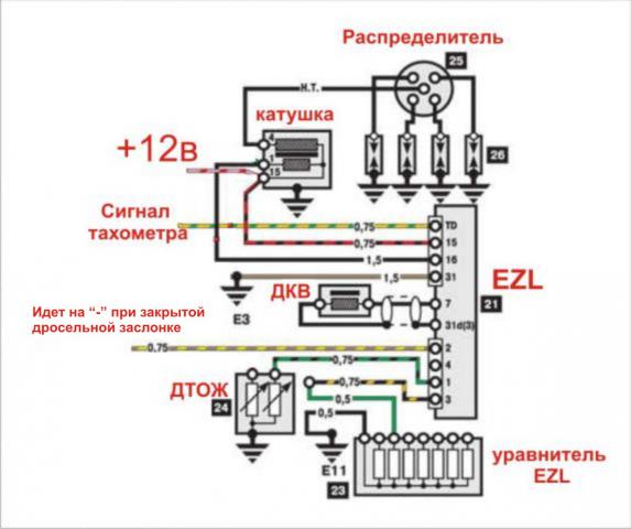

на массу ...нога соединяется с массой ....можешь тупо кнопку поставить (логику работы стробоскопом увидишь) .....в ке там хитрее было выход на холостой сначала кнопка а потом дппз .
и еще до 89 года в этот модуль езл на 4 ногу заводился датчик температуры на входе .потом его перенесли в ке .....
