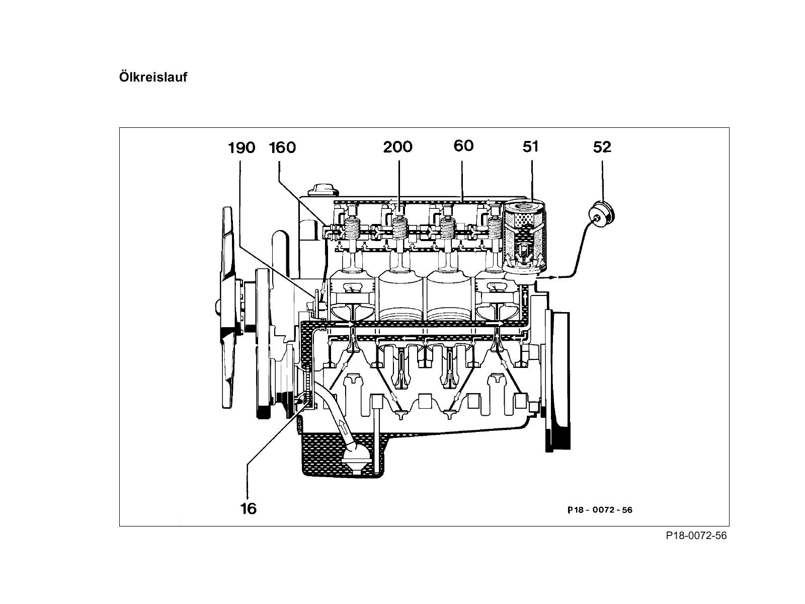

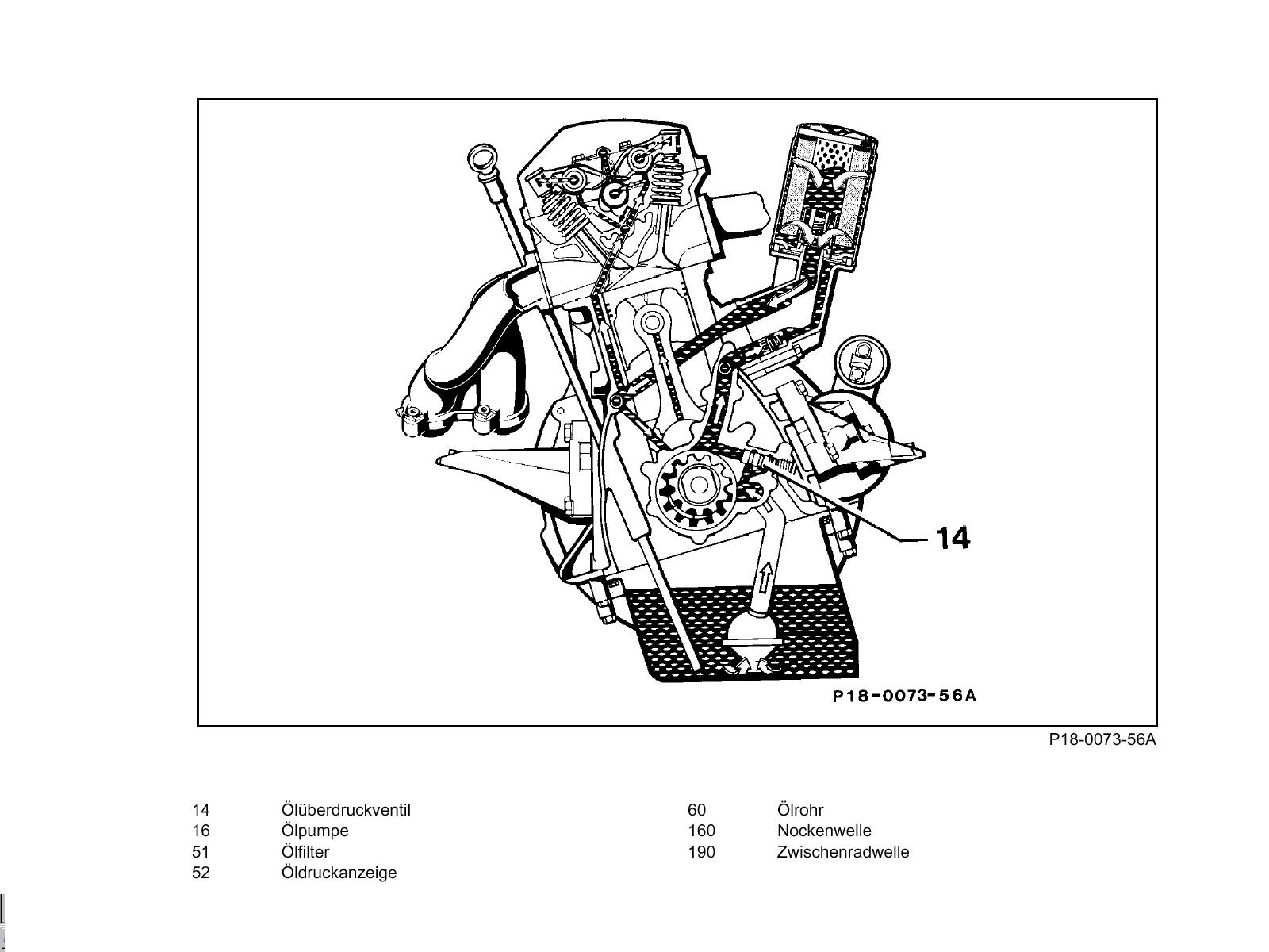

#6 ОФФЛАЙН   Gazzel
Отправлено 12 April 2014 - 22:15
не совсем понял где задиры - втулке колена, у которой прорези для зацепа насоса? ты ее снимал? если нет, то проблем быть не должно. если задиры на шестернях насоса, то сразу ищи бу переднюю крышку в сборе. учти, крышка для 1рядки и 2 рядки разная, и соответвенно насосы разные по толщине.
размеров износа для насоса не бывает, визуально приложи их, чтоб понять, что зубья не изношены и масло давится.
#7 ОФФЛАЙН   мытарь
мытарь
  • Cообщений: 38
  • Город:Ленинградская область
    W 124 230 1986
Отправлено 13 April 2014 - 05:43
Задиры на втулке, которая цепляет маслонасос, может проворачивалась и не цепляла насос на горячую, но задиры не большие - одна ссадина широкая. Давка была 0,4 -0,3 на хх, на 3000 об.-3 и это нравилось, хоть и самый минимум. Сейчас и этого нет. На шестернях нет задиров, выработка на крышке насоса - от шестерен. А новый насос (шестерни и втулка) дадут давление более того что было т.е. более 0,4-0,3 на хх и на 3000 - 3.

Я когда на 102-м моторе вижу давление на ХХ меньше 1.5 , уже начинаю искать , где теряется ..... А тут 1.5 на 3000 ...... Может быть редукционный клапан всё-таки не до конца перекрывает by-pass ? Даже глубокие концентрические полосы на крышке насоса и лобовине обычно почти не влияют . Уплотнительное кольцо подачи масла с насоса в блок в порядке ? Новое ставилось ? Зазоры в коренных вкладышах какие ? Постель распредвала в каком состоянии ? Ещё бывает из-за хренового фильтра масляного давление маленькое кста , поэтому ставлю оригинал .

А редукционный клапан, после промывки, при установке-правильно соориентировал? Он же ставится в каком-то определённом положении... Уже не помню-в каком именно...
Колечко резиновое поставил новое на переднюю крышку-где выход маслонасоса? ЭТО ВАЖНО!!!
