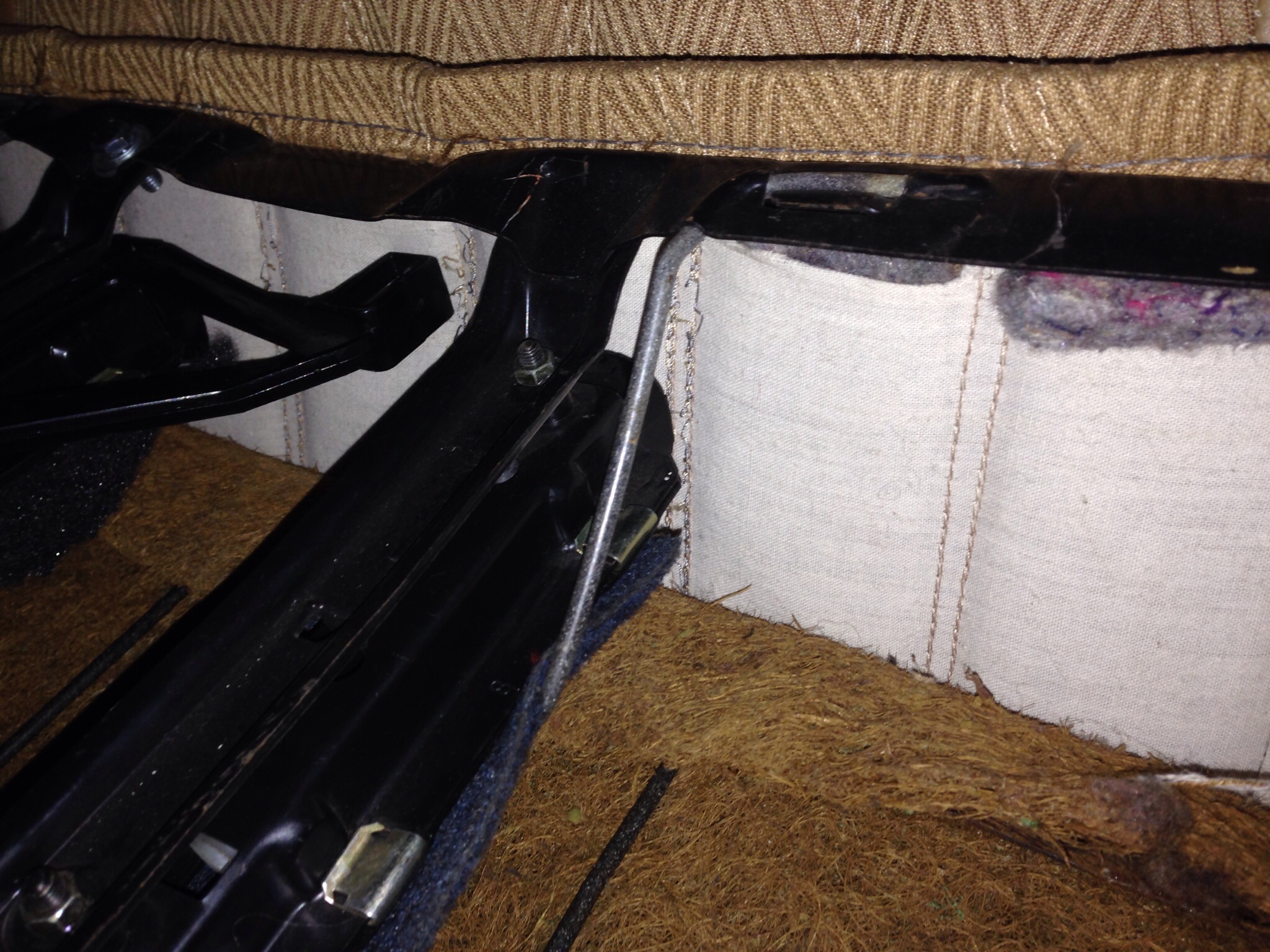

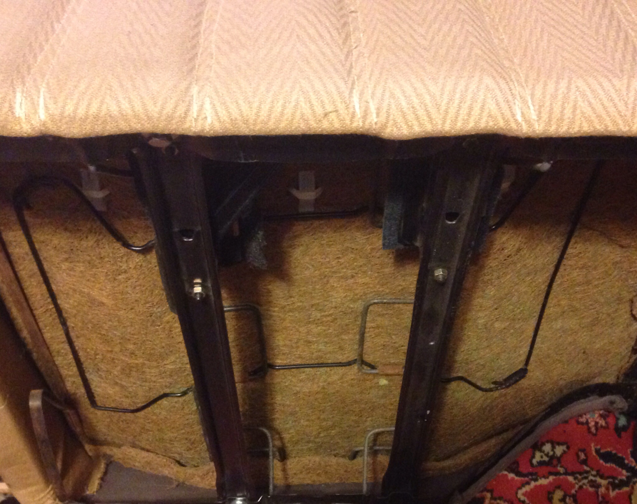

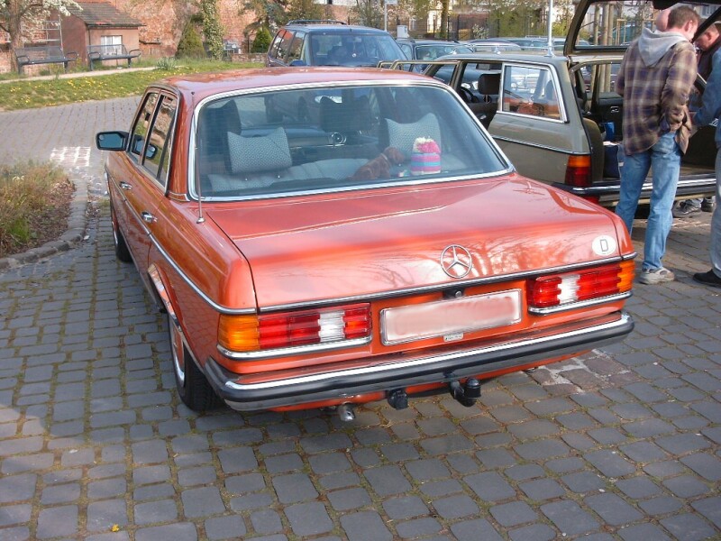

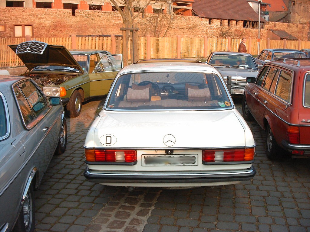

Прикупил задние подголовники на свой 123й, полный установочный комплект. Проблема возникла на финальном этапе монтажа, направляющие не попадают на "свои" места в обивке сидения. Ощущение что ткань "села" и стянулась к центру, хотя обивка заправилась в каркас без проблем. Вот мое фото
А это нашел на форуме, здесь все правильно
Пытался натянуть обивку- результат не утешительный.
Кто что думает по этому поводу, а может кто сталкивался с такой проблемой и нашел решение, поделитесь.

Да ну, это былобыпростомаразматично со стороны производителя. Тем более у форумчанина (фото #2) тоже изначально небыло подголовников, даже доп. стойки нет и не видно следов на краске от крепежа и обивка у него такая как моя 034, но у него стойки (и место под съемную стойку)попадают на правильные места обивки. Почему у меня то не так? Если села после стирки то почему натянулась потом без проблем?
Еще фотка, может понятнее будет суть проблемы, отверстия попадут почти на швы, а долны быть между ними

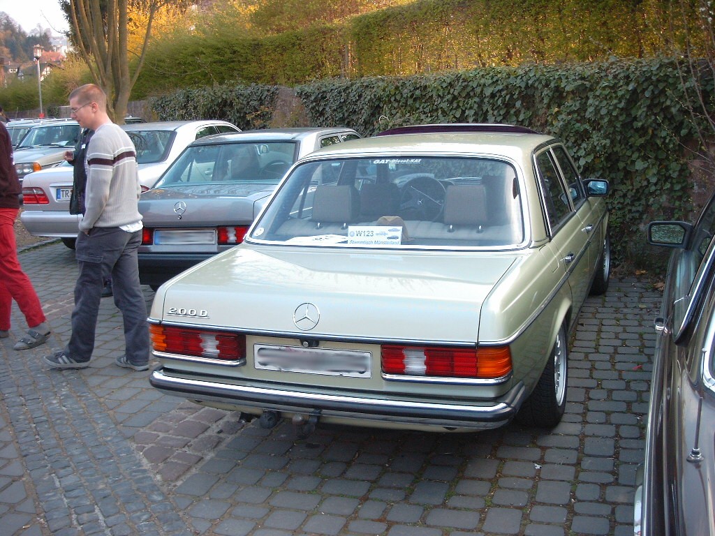

Вот одно из немногих фото из инета, на нем вроде тоже не ровно по обшивке сидит.
Прошу у кого стоят подголовники кинуть свое фото
фото под углом градусов 15. на расстоянии 5-7 см от передней поверхности сидушки, под таким углом, видимое смещение как раз и набирается(1,5-2 см). Смотреть только по фоткам в фас можно. или чуть сверху, чтобы было видно прохождение шва по верхней грани сиденья, около отверстий.
Согласен, но по этой фотке я смотрю не на направляющие а на края подголовника и швы. Они почти в одной плоскости и угол съемки , особенно малый, значения не имеет

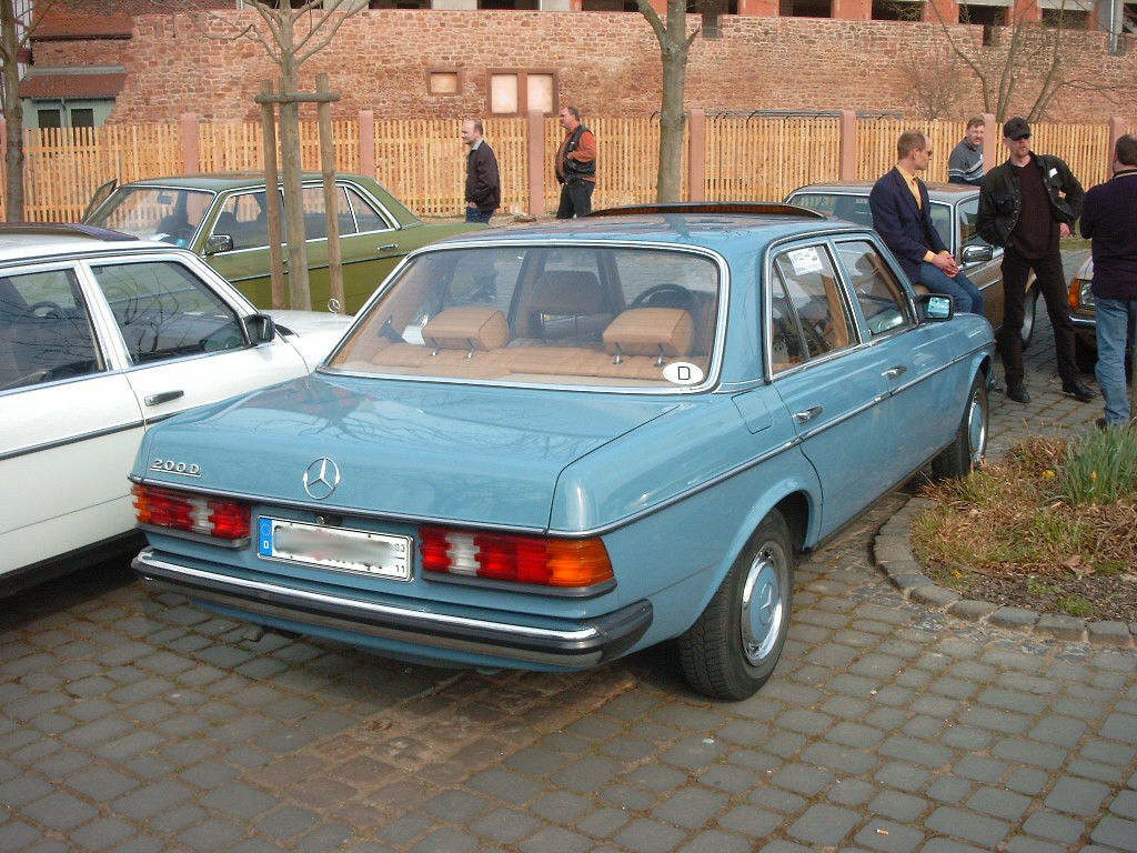

вот оригинал походу. и всетаки они похоже ровно стоят...
https://g-a.d-cd.net/2bdfg8s-960.jpg

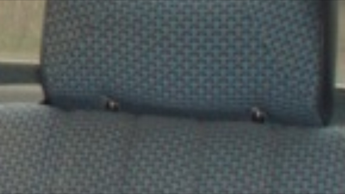

Так я же это фото и привел в пример выше, только обрезал. Присмотрись именно к краям подголовника...

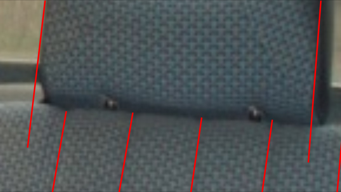

а я целиком и привел. на ней лучше видно что они по линиям идут. это раз.
и два- присмотрись внимательнее к краям подголовника :) в том и дело, что они идут загибом в другую плоскость. а если ты продолжишь ту часть линии подголовника, которая еще до загиба идет - то как раз симметрично относительно швов эти лучи и заканчиваются. :biggrin:

Отправлено 12 April 2014 - 08:59
плоскости боковин подголовника- пореседине между швами.
ЗЫ а рогатые подголовники то походу ширше обычных...

Отправлено 12 April 2014 - 09:10

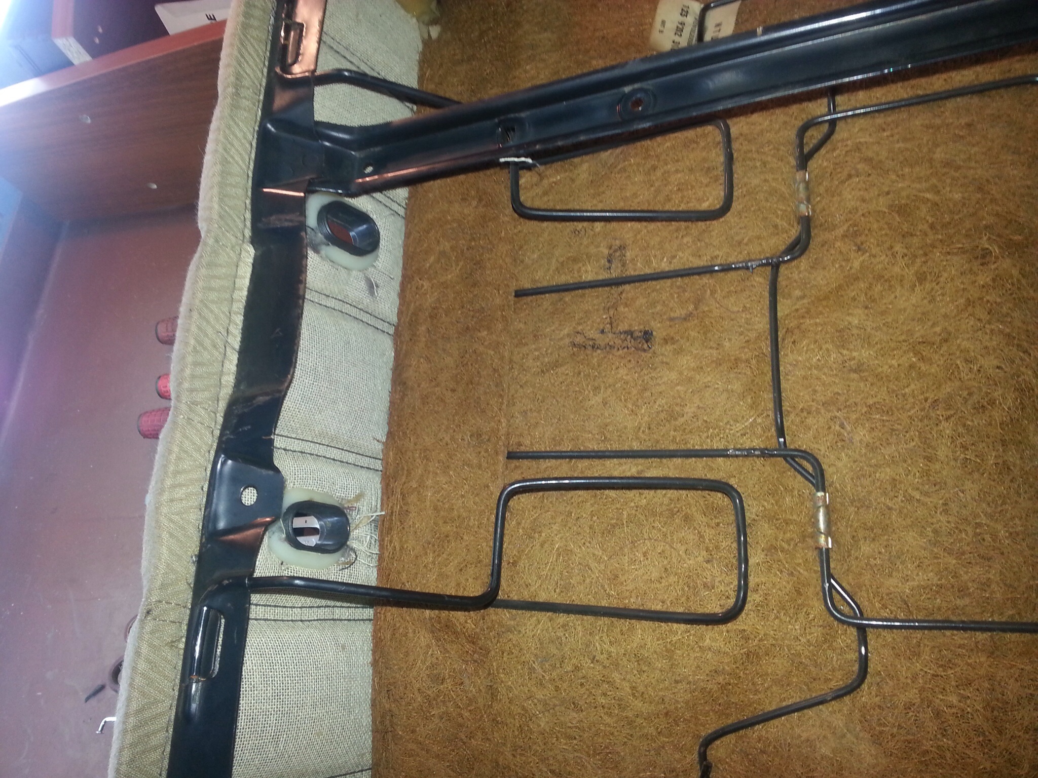

Я наверно косоглазый, у меня расстояние ну никак не одинаково, может к доктору пора?
Прикрепленный файл  подзатыльник.bmp   1023.99К   285 скачиваний
кстати до такого состояния растянуть мою обшивку можно, когда внутреннее отверстие между швов а наружнее уже вплотную ко шву.
между рогами подголовника 15 см,а между швами 7, 7+7= 14 и так на каждый шов смещение по 1 см
Кстати комплект у меня именно с этой машины что на фото, только потом прикупил еще передние и собрал из двух одни. Синие рогатые остались с передними направляющими, вдруг кто то ищет.

Отправлено 12 April 2014 - 09:24
наверно. я ж написал, какую линию надо по проекционному правилу продолжать, чтобы получить более-менее точный результат 3х мерной формы на 2хмерную фотку. то что ты нарисовал - лежит уже не в одной плоскости.
В общем я все уже написал. если хочешь подтверждения от форумчан что можно делать косо - ну так делай, я не против, машина твоя.

А где на твоем рисунке одна плоскость? Верхние линии как раз не в одной плоскости с нижними а отстоят от нее на выступание подголовника. Ты нарисовал 2 параллельных плоскости но совсем не одну. Я же рассматривал точки соприкосновения подголовника со спинкой, и как не крути вид точки остаются на своих местах.
Еще присмотрелся на фото форумчанина, так и на его сидение несовпадение присутствует. Он кстати ищет направляющие,подголовники с обрамлениями отверстий наверно у него были и он опрометчиво проковырял обшивку по центрам. Как он теперь будет подгонять их под направляющие?..
http://www.oldmerin....howtopic=158728
Вот

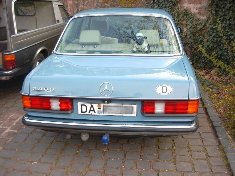

Надергал фоток с astralsilber.de.
Они что,с завода пихались как попало? У всех практически подголовники криво по отношению к обшивке сидения,причем даже есть разница между правым и левым на одной машине....
