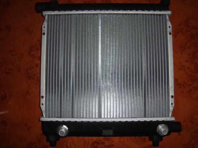

DSC02687.JPG Всем привет!!! Уважаемые мерсоводы, подскажите для чего и какую роль играют два выхода внизу радиатора, на моем старом таких нет.
W202 C180 1993г.в. М111 5МКПП

Радиатор для машины с акпп. Подходит к любой коробке, но стоит дороже.
Оно понятно что подойдёт, что за выхода в радиаторе, вот в чём вопрос???
Охлаждение масла АКПП
Спасибо
