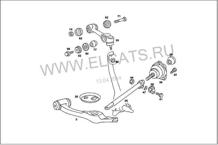

Т.к я только новичок подскажите пожалуйста как зовутся эти деталюги и очень благодарен был бы за оригинальные номера их :)

на верхней фото,что конкретно нужно?а то там красным отмечено три детали минимум...
какие нужные? к примеру-
A 123 330 46 07 Верхний рычаг-№59
вот схема:
а со второй фото,это:
A 123 330 13 35 Шаровая опора продольная...

во спасибо, верхнее я так понимаю и нужен рычаг, он же идёт в сборе с опорой запрессованной.
A 123 330 46 07 левый
A 123 330 47 07 правый
идут с с запресованным саленблоком и шаровой опоры(опора не сменная)
