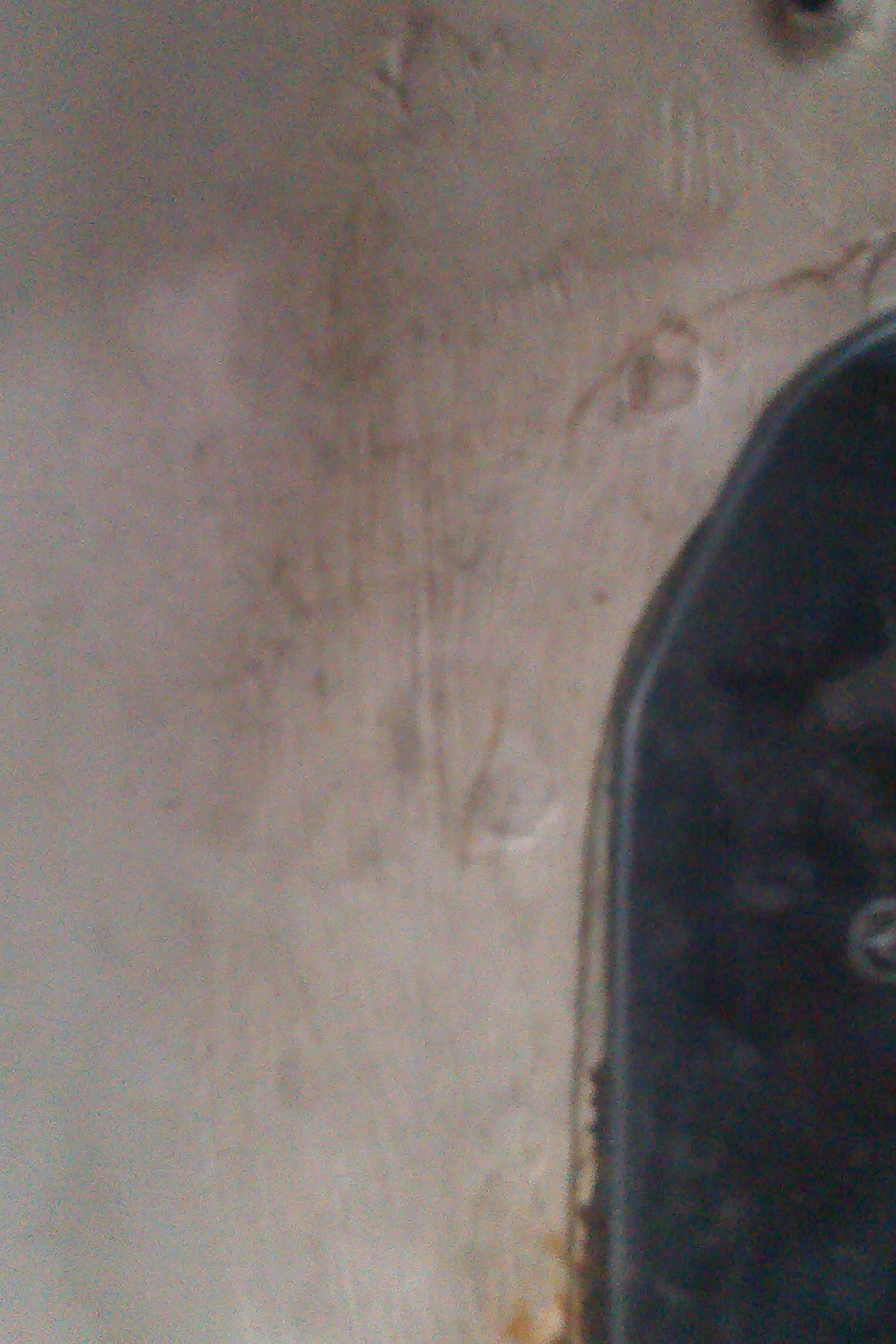

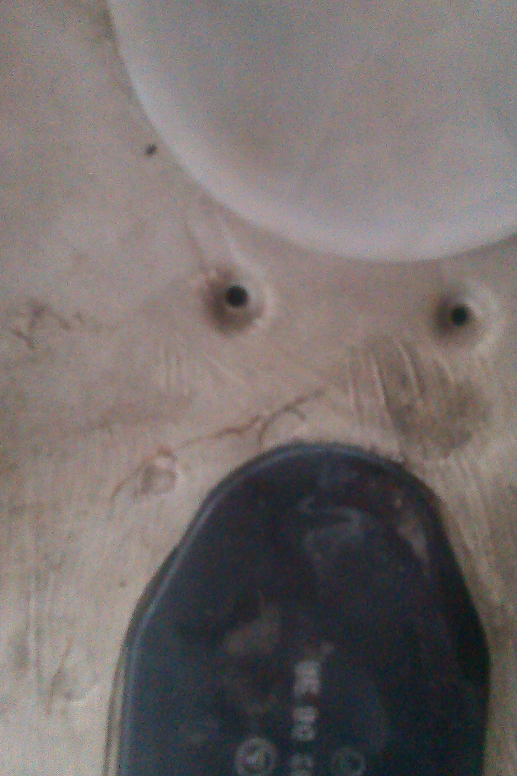

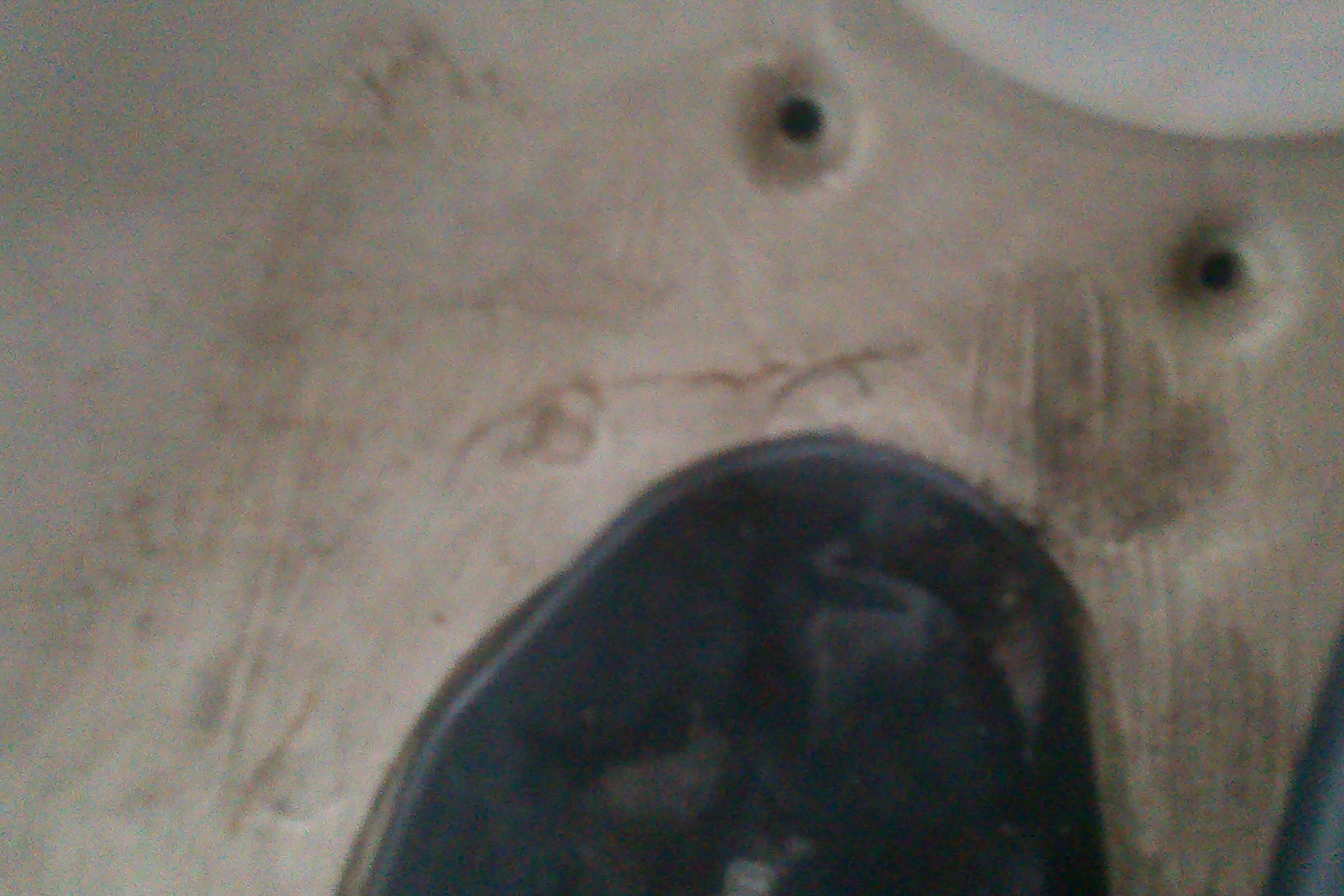

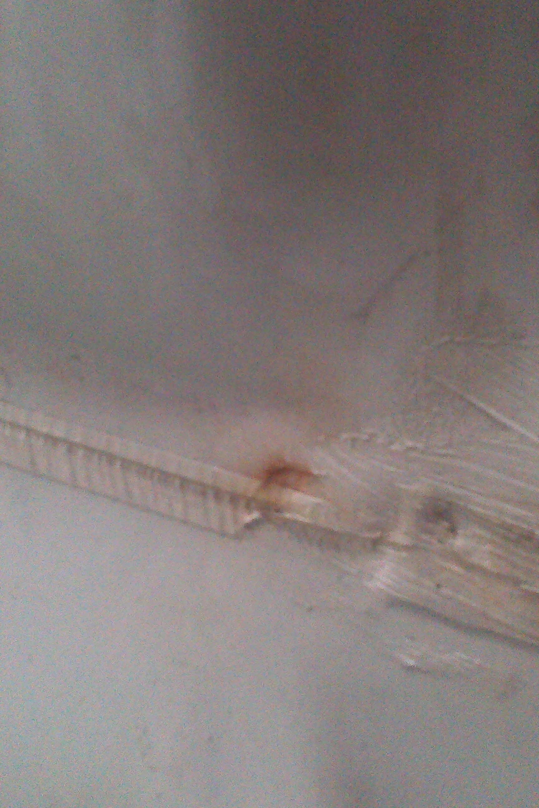

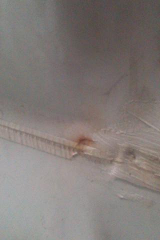

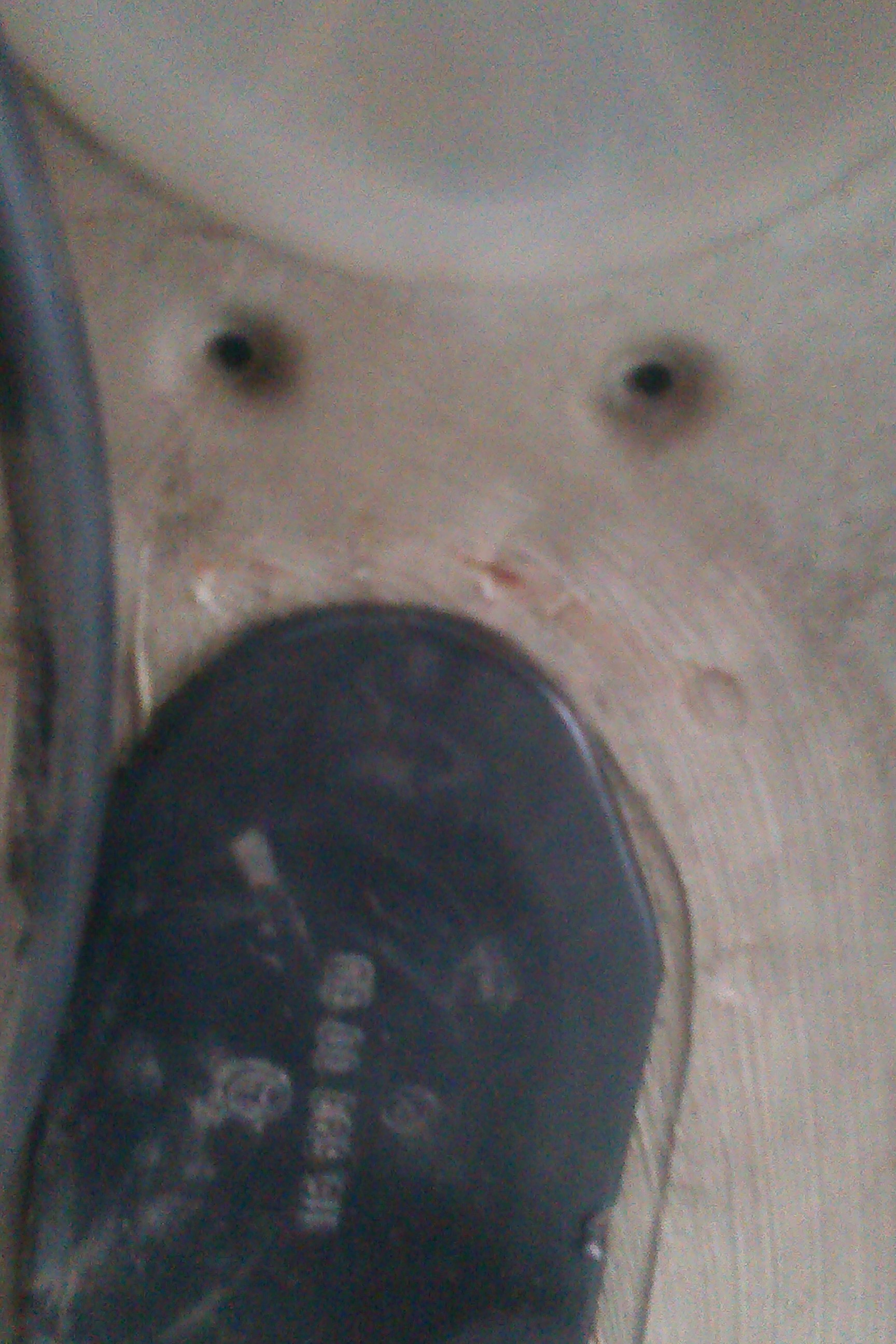

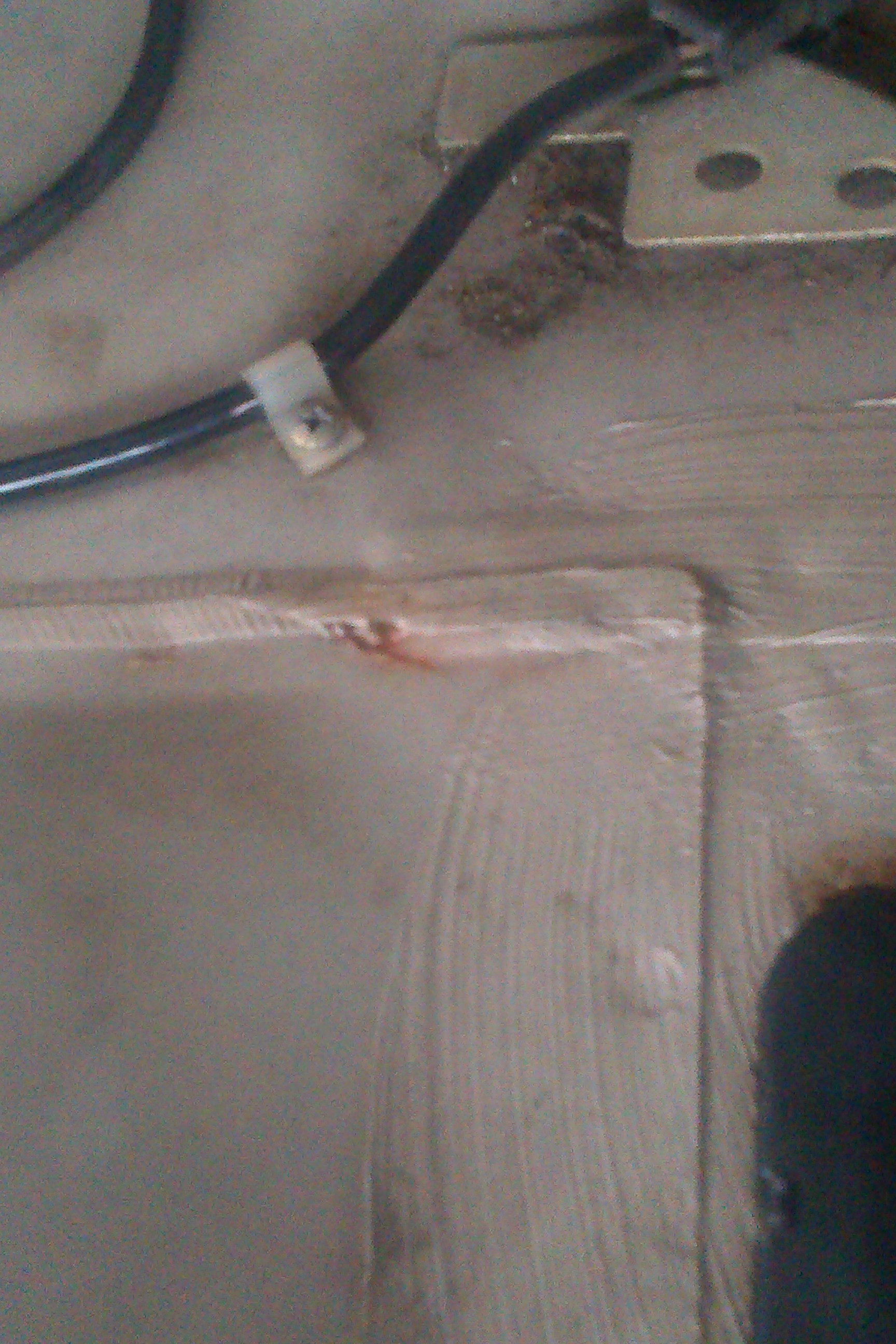

Подскажите пожалуйста на сколько страшны такие повреждения как на фото, лечатся ли они и если лечатся то как правильно это все исправить.
Спасибо.

хорошему сварщику работы на пару часов,всё то не страшно и не критично,но делать надо по возможности. :smoke:

эти трещины говорят о том что задние рычаги неоднократно встречались с остатками каблуков, причина в том что от каблуков нет амортизирующих резинок и сами аморы убиты давно.
о как.
спасибо.
А как правильно проверить амморты?
А как правильно эти каблуки называются и куда смотреть чтоб их увидеть?
оно то может и так, но хотелось бы услышать советы бывалых, как правильно это все решить, чтоб не попасться на неправильного сварщика, хочется колхоза поменьше аутентичности побольше.
а какой совет?как варить?так сварщик и без Вас выполнит работу,швы зачищаются и варятся,где прогнило конкретно,то вырезается латка и варится встык,а не внахлёст,тут можете и проверить на вшивость сварщика,если скажет ,что надо наложить латку внахлёст,то пройдите мимо такого сварщика,нормальный сварной по авто,всегда варит встык,и никак иначе,а каблуки-это резиновые отбойники,посмотрите с ямы и увидите их наличие-отсутствие.

просто одни мне предлагали латок нашлепать, мне показалось как то диковато это.
по поводу каблуков они должны быть на кузове или на подвеске?
Нормальный сварной варит в зависимости от ситуации, бывают разные случаи.
А данном случае это излишне. Достаточно всё хорошо зачистить и проварить эти трещины большим током .

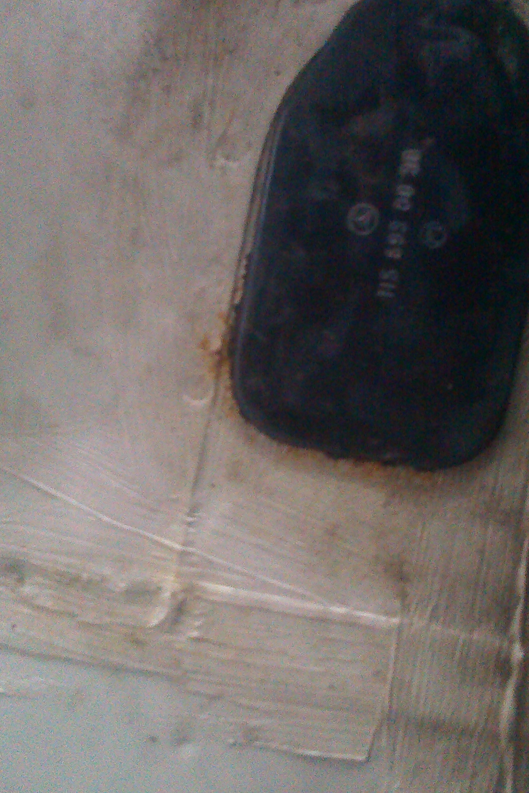

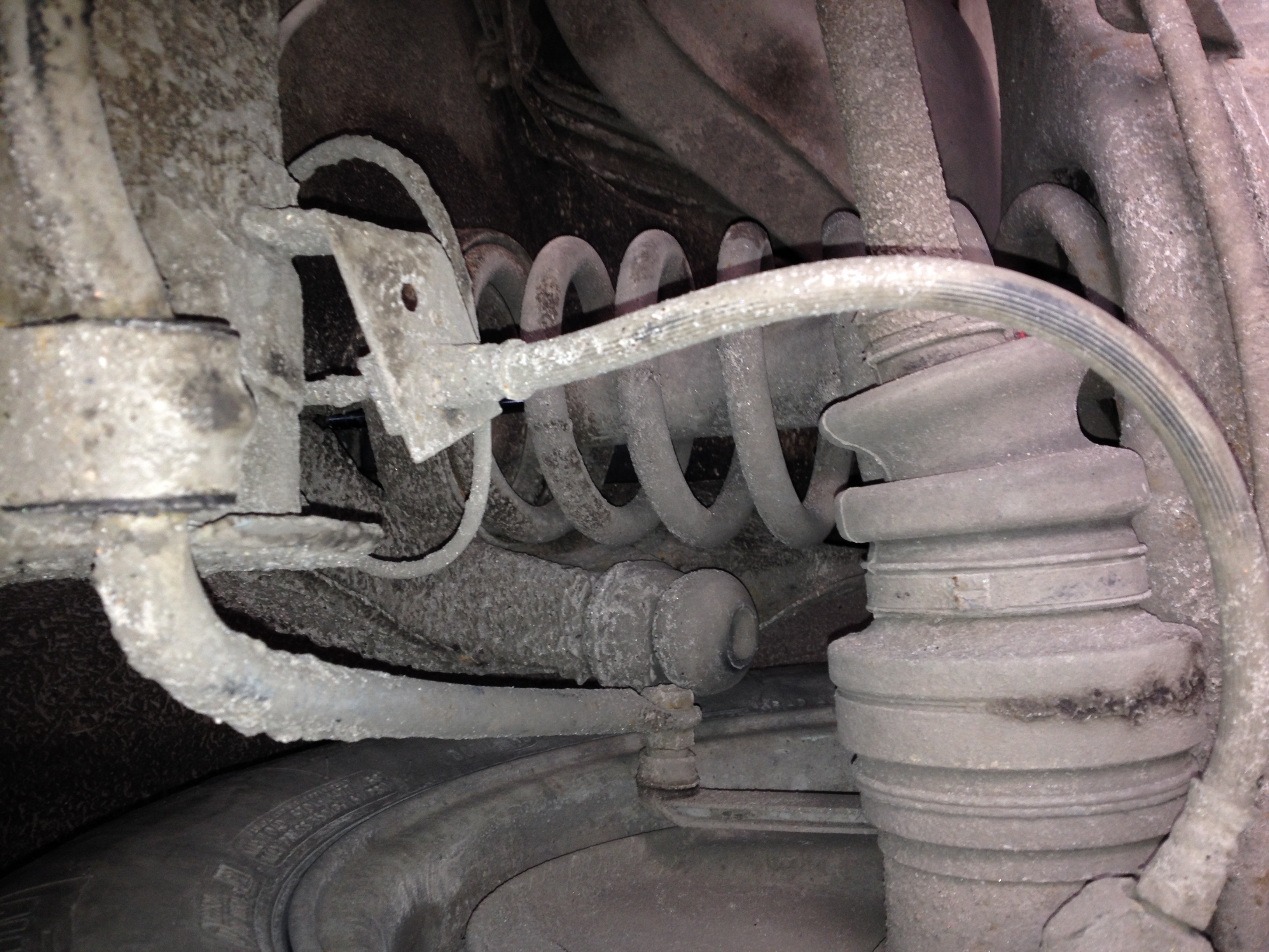

каблуки на фото?

Да,это демпфера.
