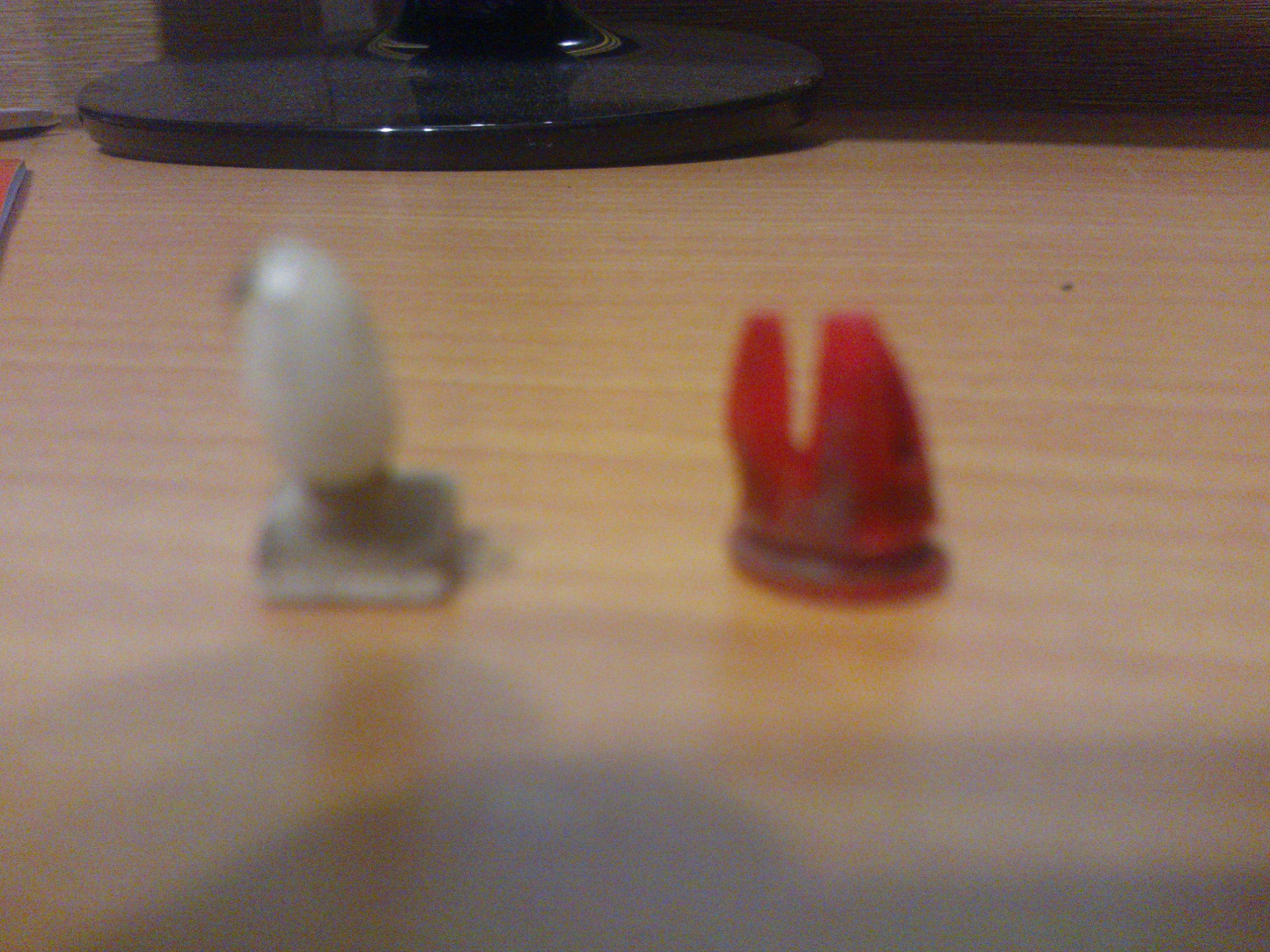

Ребята нужны клипсы которые на пороге держут молдинг порога вот фотки помогите найти их номер клипсы.jpg
MB 124 103 3литра 88гв мкп ke-get

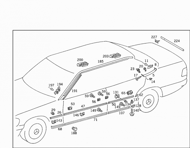

Количество Версия
5 A1246980130 ПАНЕЛЬ
Заменена на деталь A1246981530
5 A1246981530 ПАНЕЛЬ
LEFT,AT REAR PILLAR
Сноски: 420:TO BE PAINTED PRIOR TO INSTALLATION
001 ----
5 A1246980230 ПАНЕЛЬ
Заменена на деталь A1246981630
5 A1246981630 ПАНЕЛЬ
RIGHT,AT REAR END PILLAR
LEDGE TO REAR DOOR 002 ----
8 A1249882378 СКОБА
ВЕНТИЛЯЦ. РЕШЕТКА СЛЕВА 001 ----
8 A1249882478 СКОБА
ВЕНТИЛ. РЕШЕТКА СПРАВА 001 ----
11 N910001003101 ЗАКЛЕПКА
COVERING TO REAR PILLAR 002 ----
14 A1236900018 ДЮБЕЛЬ
17 N007983003202 САМОРЕЗ
Заменена на деталь A1269900436 - ----
17 A1269900436 БОЛТ
B 3,5X13 002 ----
20 A1249870240 РЕЗИНОВЫЙ УПОР
23 A0059888578 СКОБА
COVERING TO REAR PILLAR 004 ----
26 A1246900962 НАКЛАДКА
СЛЕВА, ПЕРЕДНЕЕ КРЫЛО
Сноски: 002:A 293617
001 ----
26 A1246902962 НАКЛАДКА
Сноски: 003:A 293618
001 ----
26 A1246901062 НАКЛАДКА
СПРАВА, ПЕРЕДНЕЕ КРЫЛО
001 ----
26 A1246903062 НАКЛАДКА
001 ----
29 A0009881581 КРЕПЕЖН. ВТУЛКА
Заменена на деталь A0019882081 - ----
29 A0019882081 КНОПКА НАЖИМНАЯ
Заменена на деталь A0089970381 - ----
29 A0089970381 КАБ. ВТУЛКА
Заменена на деталь A0019887681 - ----
29 A0019887681 КНОПКА НАЖИМНАЯ
ЗАЩИТ.НАКЛАДКА НА ПЕРЕДН.КРЫЛЕ 006 ----
47 A1246901162 НАКЛАДКА
СЛЕВА,ДВЕРЬ ВОДИТ.В ЦЕНТРЕ 001 ----
47 A1246901262 НАКЛАДКА
СПРАВА,ДВЕРЬ ВОДИТ.В ЦЕНТРЕ 001 ----
50 A1246901362 НАКЛАДКА
СЛЕВА,ЗАД.ДВЕРЬ В ЦЕНТРЕ 001 ----
50 A1246901462 НАКЛАДКА
СПРАВА,ЗАД.ДВЕРЬ В ЦЕНТРЕ 001 ----
53 A1249880478 СКОБА
ДВЕРЬ ВОДИТ. СЛЕВА И СПРАВА 010 ----
ЗАДНИЕ ДВЕРИ 008 ----
56 A1249900052 ГАЙКА
ДВЕРЬ ВОДИТ. СЛЕВА И СПРАВА 002 ----
ЗАДНИЕ ДВЕРИ 002 ----
59 A2019900736 БОЛТ
Заменена на деталь A2019902036 - ----
59 A2019902036 БОЛТ
ЗАЩИТ.НАКЛАДКА НА ДВЕРИ ВОДИТ. 002 ----
59 A2019902036 БОЛТ
ЗАЩИТ.НАКЛАДКА НА ЗАД.ДВЕРИ 002 ----
62 A1246901562 НАКЛАДКА
ЗАДН. КРЫЛО СЛЕВА 001 ----
62 A1246901662 НАКЛАДКА
ЗАДН. КРЫЛО СПРАВА 001 ----
65 A1249880578 СКОБА
PROTECTIVE STRIP TO REAR FENDER,REAR 002 ----
68 A1246900162 НАКЛАДКА
FRONT FENDER,LEFT BOTTOM
001 ----
68 A1246904362 НАКЛАДКА
001 ----
68 A1246900262 НАКЛАДКА
RIGHT BOTTOM, FRONT FENDER
001 ----
68 A1246904462 НАКЛАДКА
001 ----
71 A1246900362 НАКЛАДКА
FRONT DOOR,LEFT BOTTOM 001 ----
71 A1246900462 НАКЛАДКА
FRONT DOOR,RIGHT BOTTOM 001 ----
107 A1246900562 НАКЛАДКА
REAR DOOR,LEFT BOTTOM 001 ----
107 A1246900662 НАКЛАДКА
REAR DOOR,RIGHT BOTTOM 001 ----
128 A1248840131 Обшивка
ВНИЗУ СЛЕВА 001 ----
128 A1248840231 Обшивка
СНИЗУ СПРАВА 001 ----
131 A0059887878 СКОБА 002 ----
134 A0019880581 КНОПКА НАЖИМНАЯ
Заменена на деталь A0019882781 - ----
134 A0019882781 КНОПКА НАЖИМНАЯ 002 ----
137 A0009884425 ДЮБЕЛЬ 002 ----
140 A0019900736 БОЛТ
Заменена на деталь A0019901236 - ----
140 A0019901236 БОЛТ 002 ----
143 A2019880678 СКОБА
BLACK; LEDGE TO FRONT FENDER 004 ----
146 A0069883078 СКОБА
WHITE; LEDGE TO FRONT FENDER 002 ----
НАКЛАДКА НА ДВЕРИ ВОДИТЕЛЯ 012 ----
LEDGE TO REAR DOOR 008 ----
149 A2019902036 БОЛТ
НАКЛАДКА НА ДВЕРИ ВОДИТЕЛЯ 002 ----
185 A1246902162 НАКЛАДКА
Заменена на деталь A1246901762
+001A 1246980198 - ----
185 A1246901762 НАКЛАДКА
(ВОДООТВОД), СЛЕВА 001 ----
185 A1246902262 НАКЛАДКА
Заменена на деталь A1246901862
+001A 1246980298 - ----
185 A1246901862 НАКЛАДКА
(ВОДООТВОД), СПРАВА 001 ----
188 A2018990008 ПАНЕЛЬ
КРЕПЛЕН. ДОМКРАТА 004 ----
191 A1246980198 УПЛОТНИТЕЛЬ
191 A1246980298 УПЛОТНИТЕЛЬ
194 A1249883478 СКОБА
Заменена на деталь A2029882878 - ----
194 A2029882878 СКОБА
(ВОДООТВОД) НА СТОЙКЕ ПЕРЕДН. СТЕНКИ 006 ----
197 N910001003101 ЗАКЛЕПКА
(ВОДООТВОД) НА СТОЙКЕ ПЕРЕДН. СТЕНКИ 012 ----
200 A2016980160 СКОБА
БЕЛ., ВОДООТДЕЛИТЕЛЬ НА КРЫШЕ 012 ----
200 A2016980260 СКОБА
BLACK;WATER DEFLECTOR TO ROOF 012 ----
200 A2016980660 СКОБА
ЗЕЛЕН.,ВОДООТВОДНАЯ НАКЛАДКА НА КРЫШЕ 012 ----
203 A2016980860 СКОБА
WHITE;WATER DEFLECTOR TO ROOF,REAR 002 ----
203 A2016980960 СКОБА
BLACK;WATER DEFLECTOR TO ROOF,REAR 002 ----
203 A2016981260 СКОБА 002 ----
224 A1246902762 НАКЛАДКА
КРЫШКА БАГАЖНИКА 001 ----
227 A0059887578 СКОБА
GARNISH MOULDING TO REAR LID
W124 220E HFM 5МКПП 1992г.

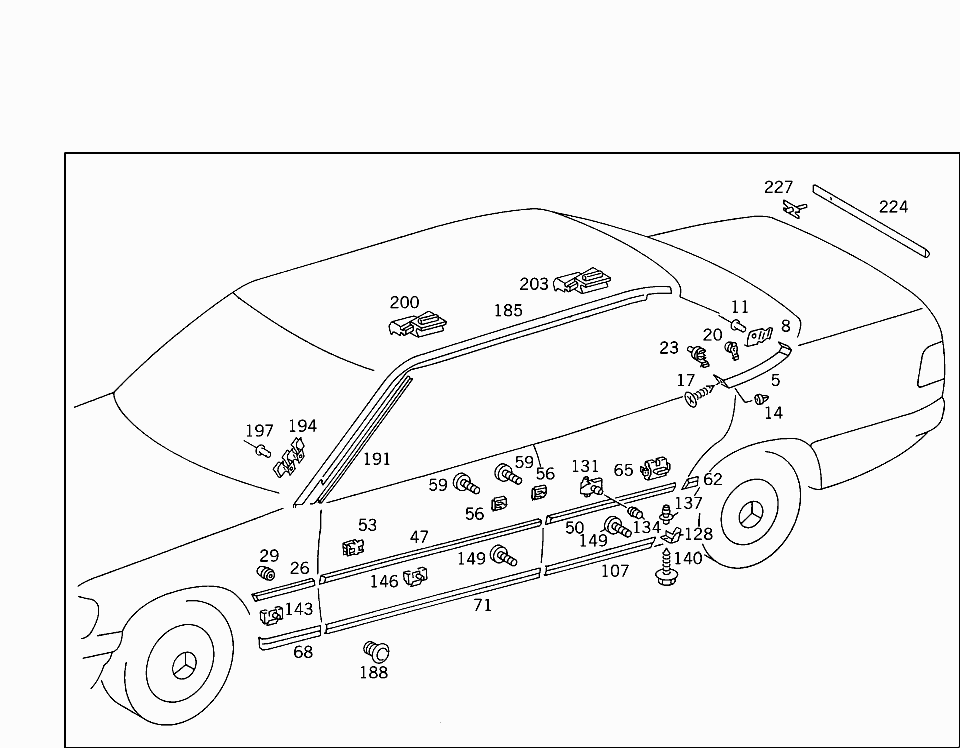

Спасибо конечно за схему но по ней я ничего не нашёл тут только двери крыша а мне хотелось бы глянуть на порог нужны клипсы именно от порога от длинного молдинга который на всю длину порога

A 001 988 29 81 красную нашел вроде
vin- wdb1240301A097936
#5 ОФФЛАЙН   SegaMaybah
SegaMaybah
  • Cообщений: 231
    w124 300-E 1988
Отправлено 15 April 2014 - 10:53
И белую тоже A 001 988 22 81
Эта белая, для крепления листвы к крылу.
Вроде:
Красная A 001 988 20 81 (аналог IMS 34022410) - №137
А в нее входит уже A 001 988 22 81 - № 134
http://www.elcats.ru...?...D&office=ru
