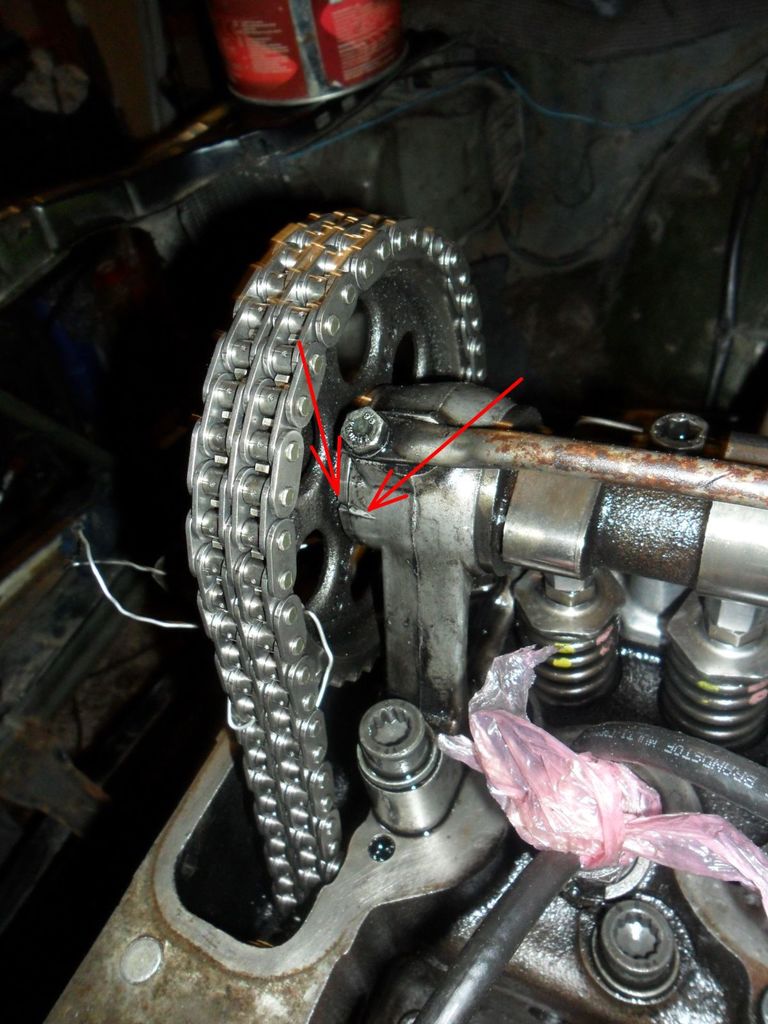

Вот, по две на клапан, обычная и колпачковая:
Велик colnago  :wub:
