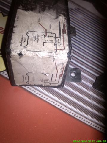

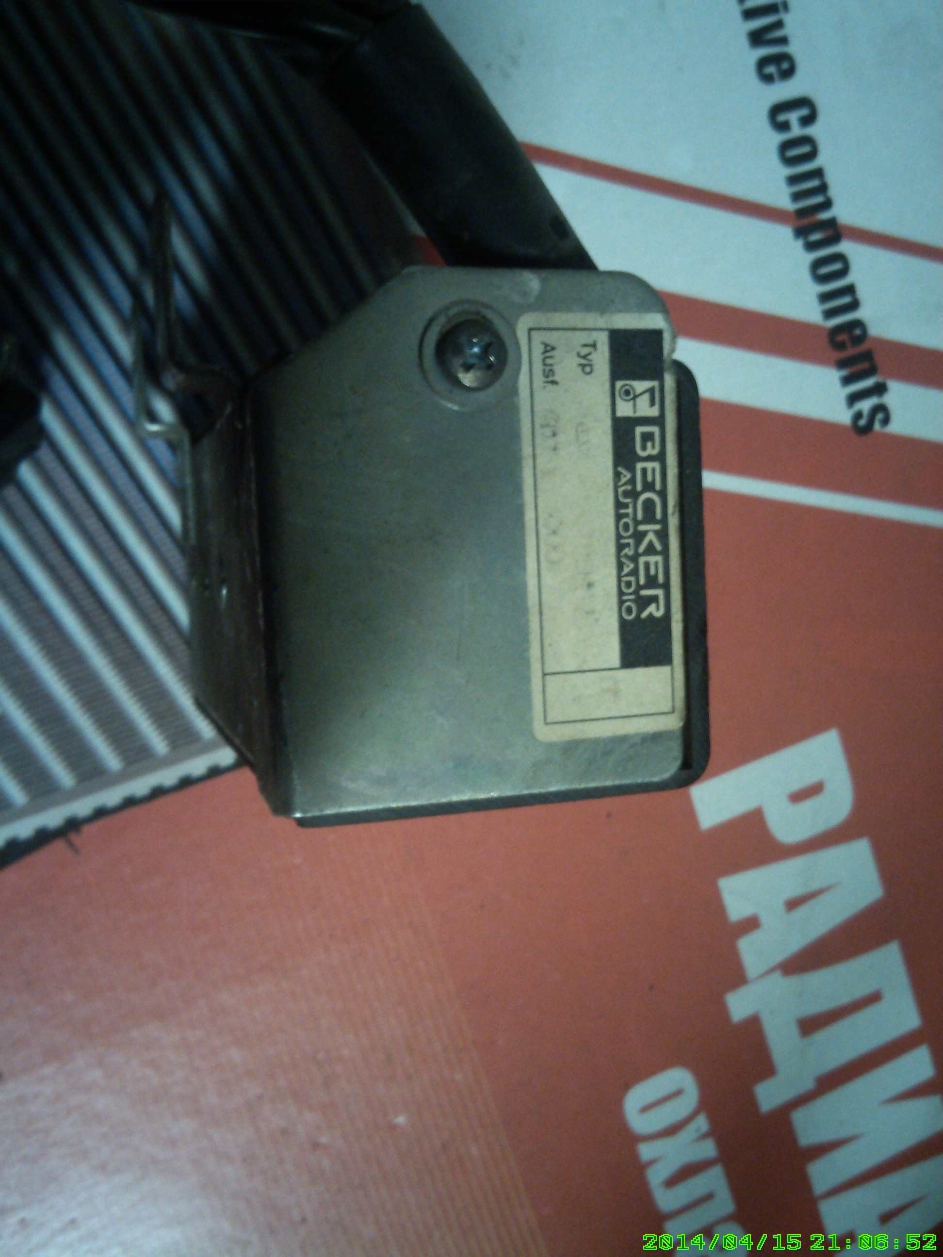

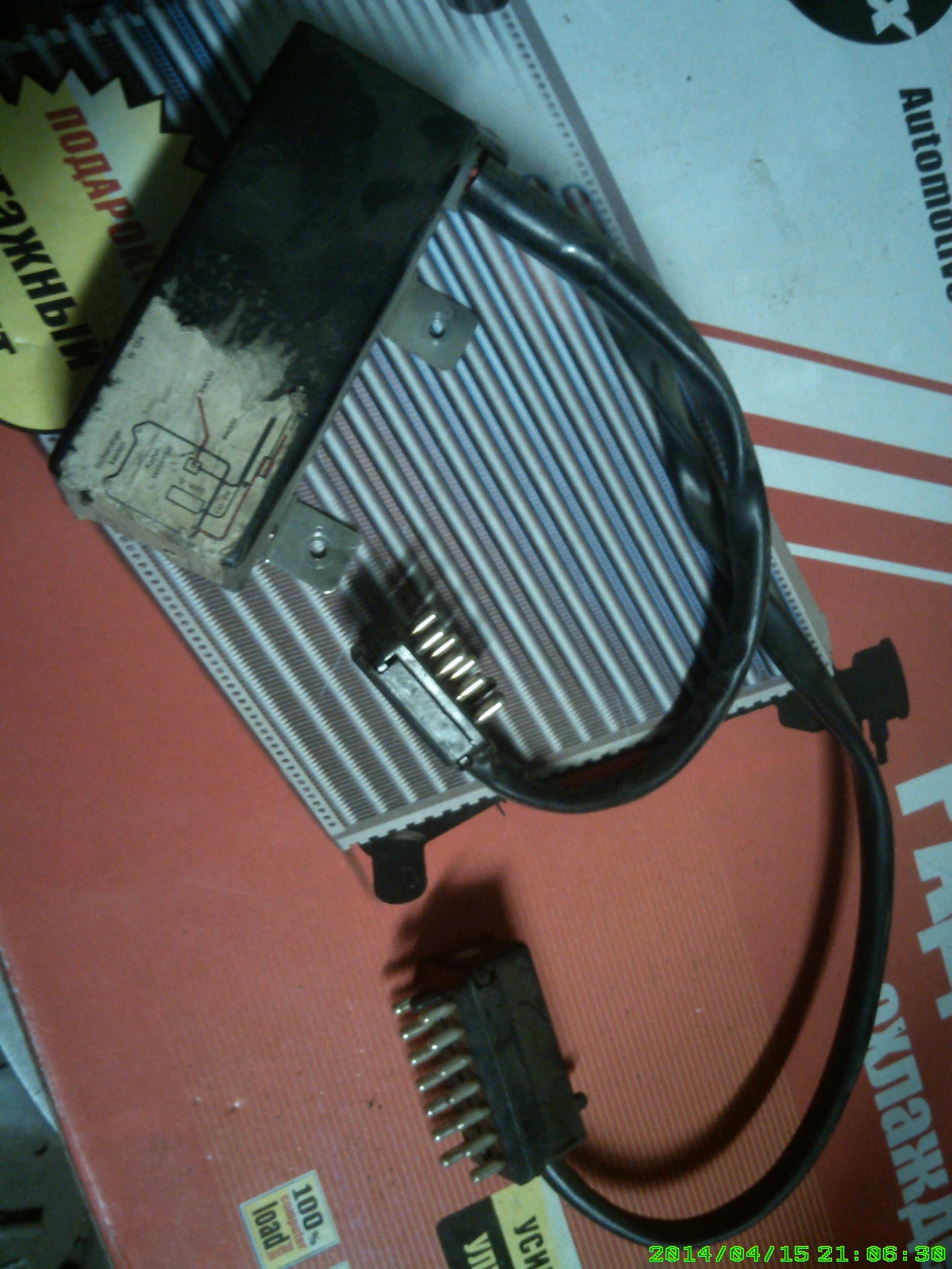

Доброго времени суток. Разбираю на болты 124 комплектации такси но обнаружил в нем не известное устройство которое подключается в разрез жгута под рулевого переключателя помогите его опознать. Заранее благодарен.

Опция 934 Система аварийной сигнализации для такси. На рулевой колонке устанавливается кнопка, при нажатии на которую авто начинает сигналить прерывисто и моргать аварийкой. Отключается дверным концевиком, установленным под капотом

Спасибо! Эта система включается для привлечения внимания при нападении на водителя. То есть она абсолютно бесполезна для обычного авто.
