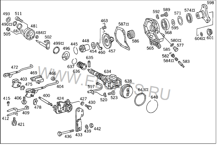

Привет всем. АКПП 722.320
Имеется проблема - сильная течь масла из АКПП. На фото - такая же АКПП, которая была заменена и валялась на заднем дворе.
Течет из места, которое на коробке самое чистое - круглая запчасть слева.
Вроде как вторичный масляный насос. Его номер на фото ниже:
Тарелка эта имеет свободный ход и при нажатии на нее пальцем - оттуда вытекает масло. Сняли на старой коробке - там тонкое уплотнительное кольцо, уже дубовое соответственно. На рабочей коробке наверняка оно такое же. Нет ли номера этого уплотнительного кольца и рекомендаций по его замене? Или что, просто сверху залить поксиполом эту тарелку и забыть?

Смотрел модель 124.050, коробка 722.320
малоинформативная картинка

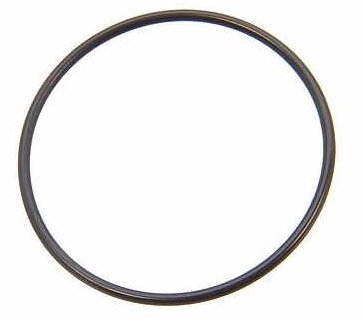

Подозреваю, нужно уплотнение № 490 - A0169973748

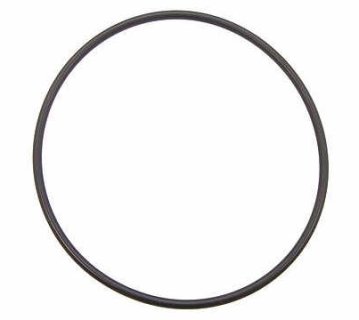

Если правильно понял, уплотнение корпус насоса - коробка № 499 - A0169973248

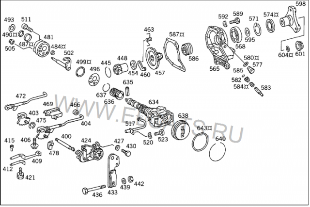

и еще есть два тефлоновых уплотнения № 487 - A1262770855 и № 484 -A1262772055
Прикрепленный файл  722.3.pdf   251.74К   133 скачиваний
