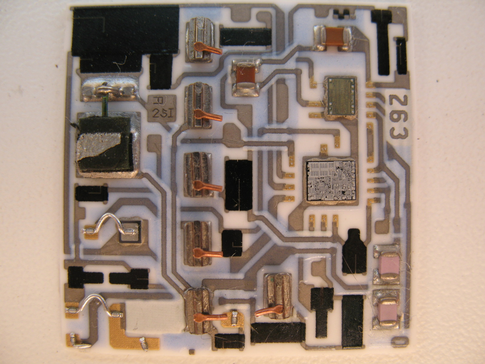

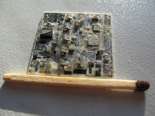

#16 ОФФЛАЙН   Skamarch
Skamarch
  • Cообщений: 84
  • Город:Ахтубинск
    W201,1983
Отправлено 26 April 2014 - 06:45
Специально для Вас фото платы коммутатора, прозрачный герметик соскоблен, подложка - керамическая пластина. Уже покуроченный. Но я Вас уверяю, что там действительно нет пайки оловом проводов. Все провода приварены микросваркой, поэтому с паяльником туда лезть - бесполезно. Где-то я читал о конторе которая занимается этим делом. Но там цены заоблачные и видимо имеет смысл только для очень редких вариантов. А так проще взять с разборки он по сути такой же, как новый только Б/У и цена дешевле магазинного. В нем нечему изнашиваться либо работает либо негоден.Так, а вот с прикреплением фото какие-то замороки. Что только через файлообменник их можно загрузить? Здесь ни разу не прикреплял. Как всё сложно.Точно старый и не только мерин.Вот вроде получилось. На верхнем фото четко видна сварка проводов, видимо пайка оловом здесь не катит. Слева вышедший из строя элемент, я слабо разбираюсь в электронике, но похоже, что это тиристор. На нем была отслоившаяся обложка и сам имел трешины. Так, что даже при всем искусстве электронщиков, я думаю, ремонт бесполезен.

#17 ОФФЛАЙН   Gazzel
Отправлено 26 April 2014 - 18:07
а не пробовал это залитый пласитк феном или растворителем снимать? всеже чтото то должно на плате из строя выйти

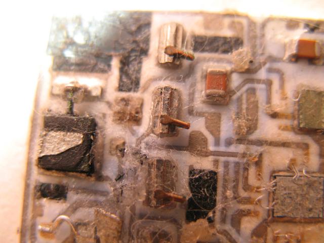

#18 ОФФЛАЙН   Skamarch
Skamarch
  • Cообщений: 84
  • Город:Ахтубинск
    W201,1983
Отправлено 27 April 2014 - 07:32
Вот, отчистил растворителем, блестит как у кота ..., а что толку - это плата мертвого коммутатора. Да, виден разрушивишийся , как я полагаю, тиристор подающий сигнал на катушку зажигания, с него, кстати осыпалась обложка, еще до чистки она потрескалась и завернулась как засохший сыр, а так кристалл должен быть полностью покрыт блестящим металлом, а,что толку - ничего заменить в кустарных условиях нельзя. По сути большая микросхема на керамической пластине. Просто посмотреть для интереса сохранил. А умер очень просто в летний день, двигатель и не холоденый и не горячий был. Запуск, работа 5 минут, пробка на светофоре. Выключение двигателя. Всё. Попытки запустить оказались безрезультатными. Сгорел коммутатор, кстати термопаста под ним была, как потом выяснилось, как пластмасса - твердая. Очень рад был такой ситуации. Серьезно. Хорошо, что на месте сгорел.Несколько дней до этого была дальняя поездка на 3000 км. Вот там это была бы проблема! Теперь всегда две вещи с собой вожу на дальняк:запасной коммутатор и комплект манжет на главный цилиндр сцепления. Поменять легко, и то и другое прямо на обочине, а без них - никуда. Итак возвращаюсь к "нашим баранам" -очищенная от липкого геля плата в студии. Если кто-то может с ней что либо сделать паяльником, я сильно удивлюсь. Размер платы 25х25 мм.
