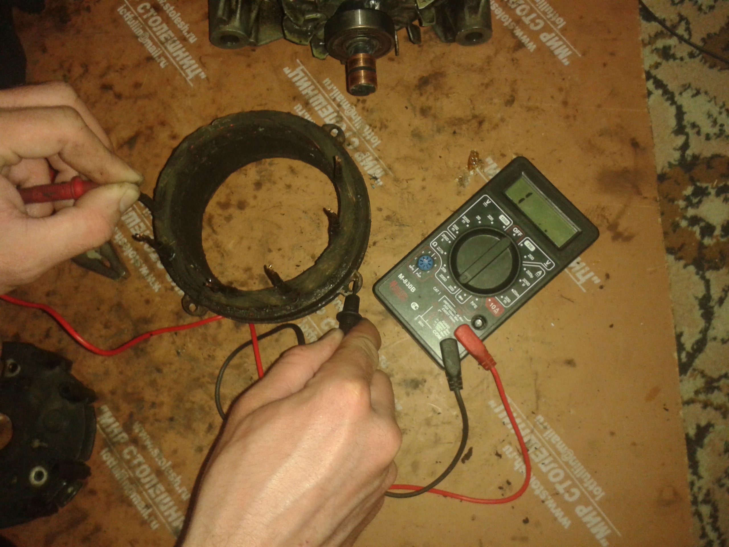

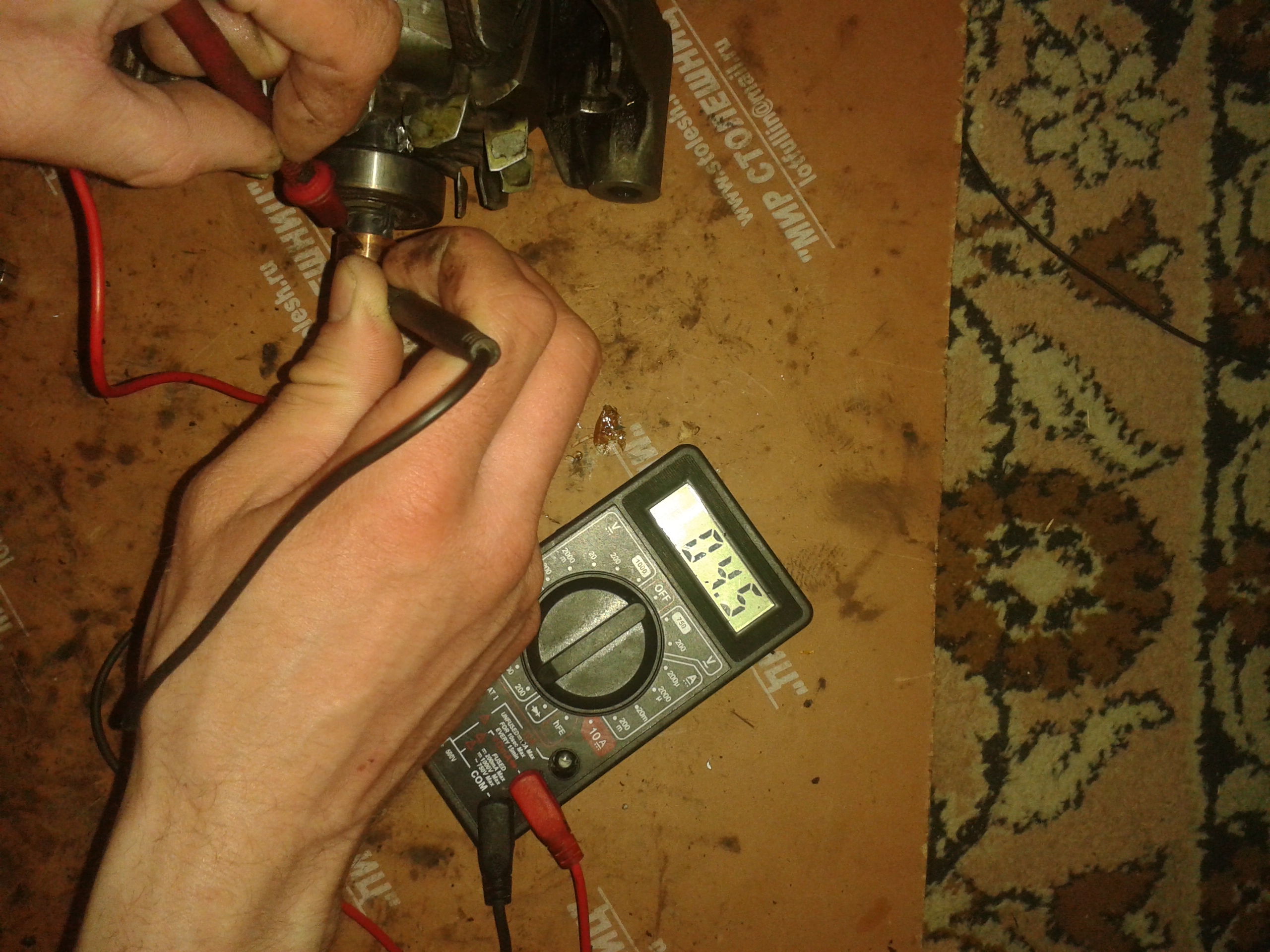

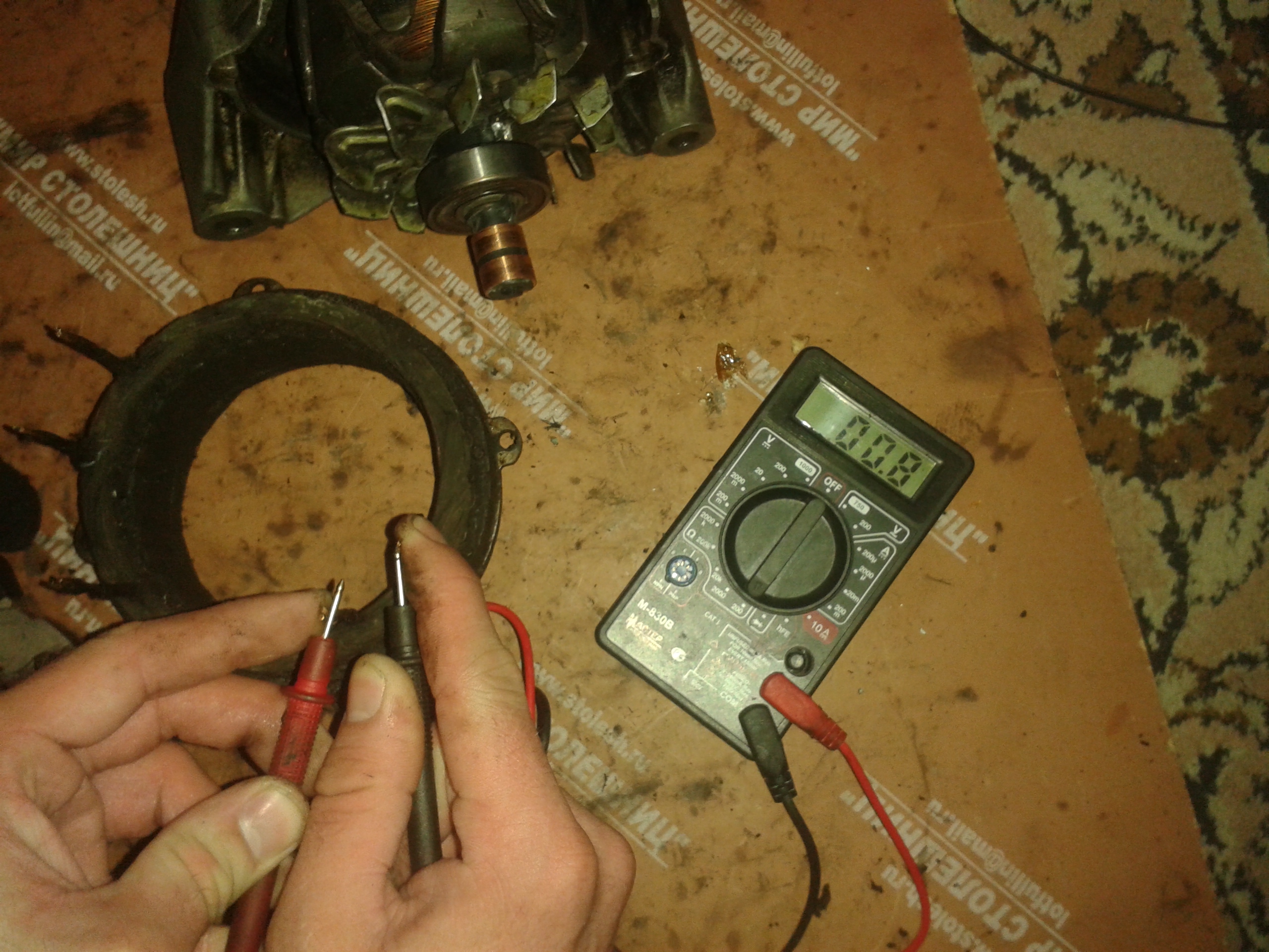

#8 ОФФЛАЙН   Keril
Keril
  • Cообщений: 63
  • Город:Березники
Отправлено 20 April 2014 - 17:21
Если осталась гарантия то по ней отдавать пусть переделывают... Да, замыкание могло вывести из строя диоды, предполагал что маленькие, что идут на регулятор, но раз греется, видимо хана и силовым. Впрочем прозвонка покажет... И если силовые пробило, и гена греется, то нужно прозванивать и мерить сопротовление обмоток статора ибо мог сгореть работая на массу...
Если клеммы отцеплены, то лампа АКБ потому и не загорается)
Она светится когда провод оказывается на массе, если провод на плюсе или в воздухе, то светиться не будет вообще и не только лампа АКБ но и другие сигнальные, кроме тех что подключены к электронике(лампа неисправности освещения, АБС, ASD и т.п.).
Кстати говоря именно таким образом можно проверить работоспособность этой части системы заряда/индикации. Аккуратно тонкий провод на массу и включить зажигание, не заводя машину должны светиться, на плюс должны погаснуть.
Керя))
#9 ОФФЛАЙН   AnTer
AnTer
  • Cообщений: 885
Отправлено 21 April 2014 - 00:16
Обмотки и статора и ротора не должны коротить на корпус.
Я не знаю какой именно генератор в данном случае, тогда мог бы подсказать точное сопротивление, но там примерно ротор от 2 до 4 Ом, в зависимости от модели генератора. Статор же имеет довольно низкое сопротивление и простым тестером измерить не получится, тестер скорей покажет сопротивление самих щупов. Нужен либо миллиомметр, либо имея источник тока измерять падение напряжения на обмотках ибо простые тестеры часто имеют в себе функцию милливольтметра. Сопротивления обмоток статора составляет доли Ом, так же в зависимости от генератора. Будет модель, смогу сказать точнее.
Диодный мост прозванивается по одному диоду, суть в том что в одном направлении диод пропускает ток, а в другом направлении нет. В случае если диод пропускает в обе стороны, то можно говорить о пробое, если не пропускает ни в одну, то можно говорить о разрушении. Можно прозванивать обычной пищалкой в тестере, собственно меняя местами щупы на каждом диоде. Однако гораздо правильней или точней сказать надёжней, может иметь смысл прозванивать диоды включая их по одному в цепь блока питания 12В и лампочки на 21Вт. Соответственно включая диод то в минусовое, то в плюсовое плечо такой незамысловатой схемы.
Регулятор напряжения собственно тоже можно проверить при помощи блока питания и лампы.
Это моё мнение и я его разделяю...

генератор Bosch 0 123 335 002. собственно я думаю самолечение пора прекратить и брать генератор и везти его в сервис.
