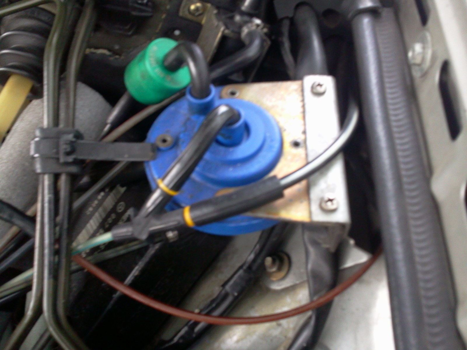

на всех украинских форумах так и не получил толкового ответа по этой детали : что это такое и за что этот девайс отвечает? Фото0613.jpg ДВС 602962 с АКПП
Чудо-намагничиватель бензина, экономящий 68%?
Да нет мотор то дизельный а трубки с этой хрени идут к ТНВД и АКПП

Лютый колхоз, обоснование которому найти сложно.
Впрочем многие верят в чудеса и т.п. Особенно развито на Украине это дело.

Регулятор вакуума на АКПП, на ХХ подаёт полный вакуум на коробку и плавно снижает до нуля при нажатии педали до пола. Помимо положения педали учитывает ещё и турбокорректор, сверху ТНВД который (ALDA). И ещё температура мотора. И ещё от кучи разной фигни, в зависимости от комплектации.
но на ТНВД стоит свой регулятор для педали ,хотя из него тоже идут трубки на эту хрень которая на фото ,сколько пересмотрел авто ни у кого этого девайса не видел ,может есть у кого полная инфа : как называется ,как работает?
