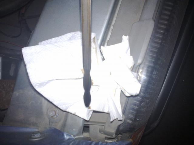

Давление масла могло упасть если в процессе "настроек" сервисменами от дозатора не отключались форсуночные трубки и банально в картер налили бензина мама не горюй. Проверь уровень масла в картере и если он стал выше нормы, то проверить нужно настройку винта СО на ХХ - чтобы топливо произвольно не поступало на форсы и поменять после этого масло в моторе.

Если мастера проверенные, то почему оброты ХХ не 750, как приятель сказал, а 600 сделали. Щуп выйми и посмотри на уровень масла. Тянет лучше - или топлива накрутили, или дозатор промыли хорошо. В К-Дж при регулирвке топлива на ХХ легкий выход из параметров в сторону увеличения подъёма поршня чреват течью камер дозатора, а потом это топливо добросовестно попадает в картер и масло становится как моча. Дольше писательством заниматься или проверить уровень?

Сходил, проверил уровень масла...всё в норме (на мой взгляд) Фото прилагается.

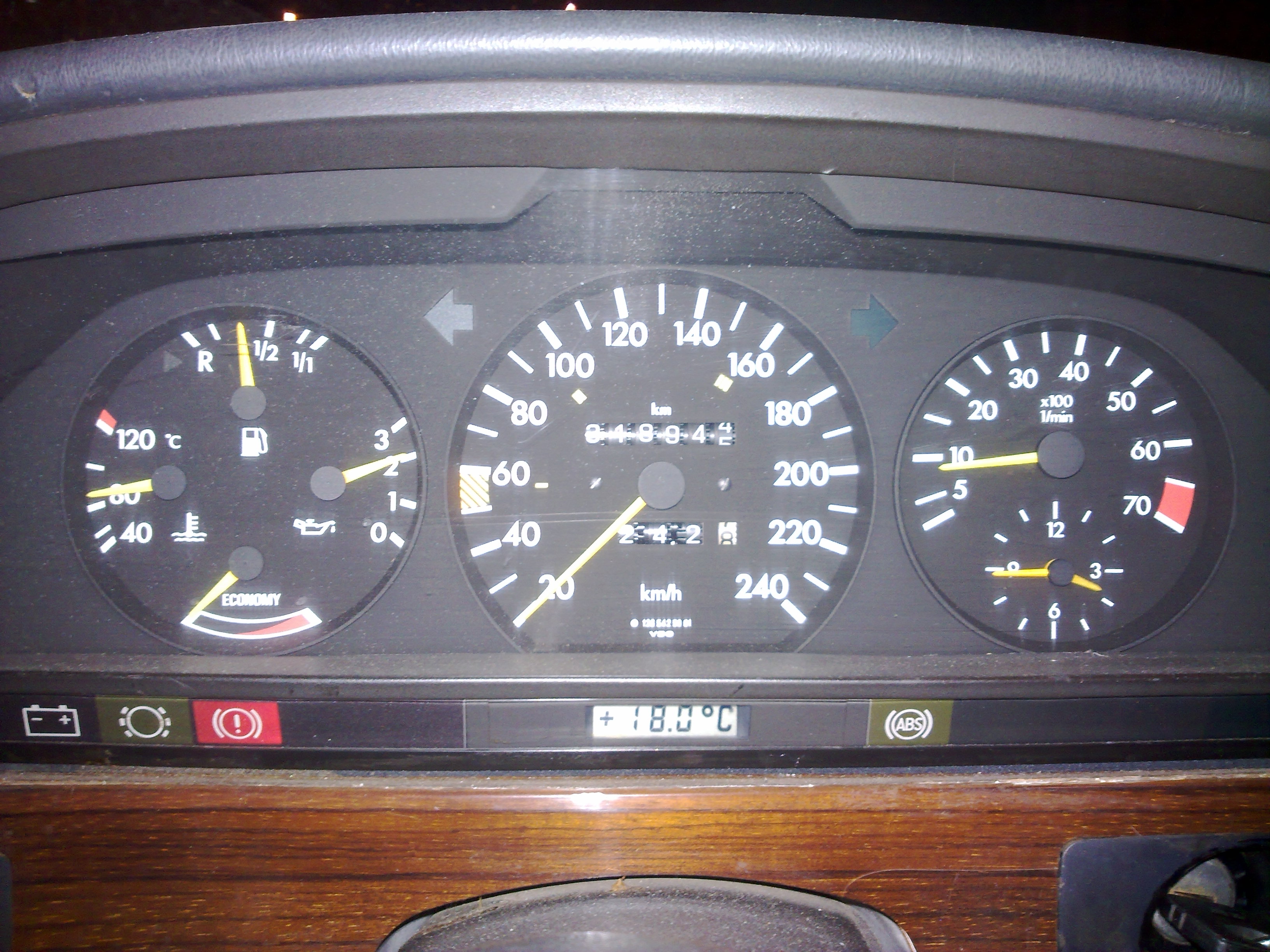

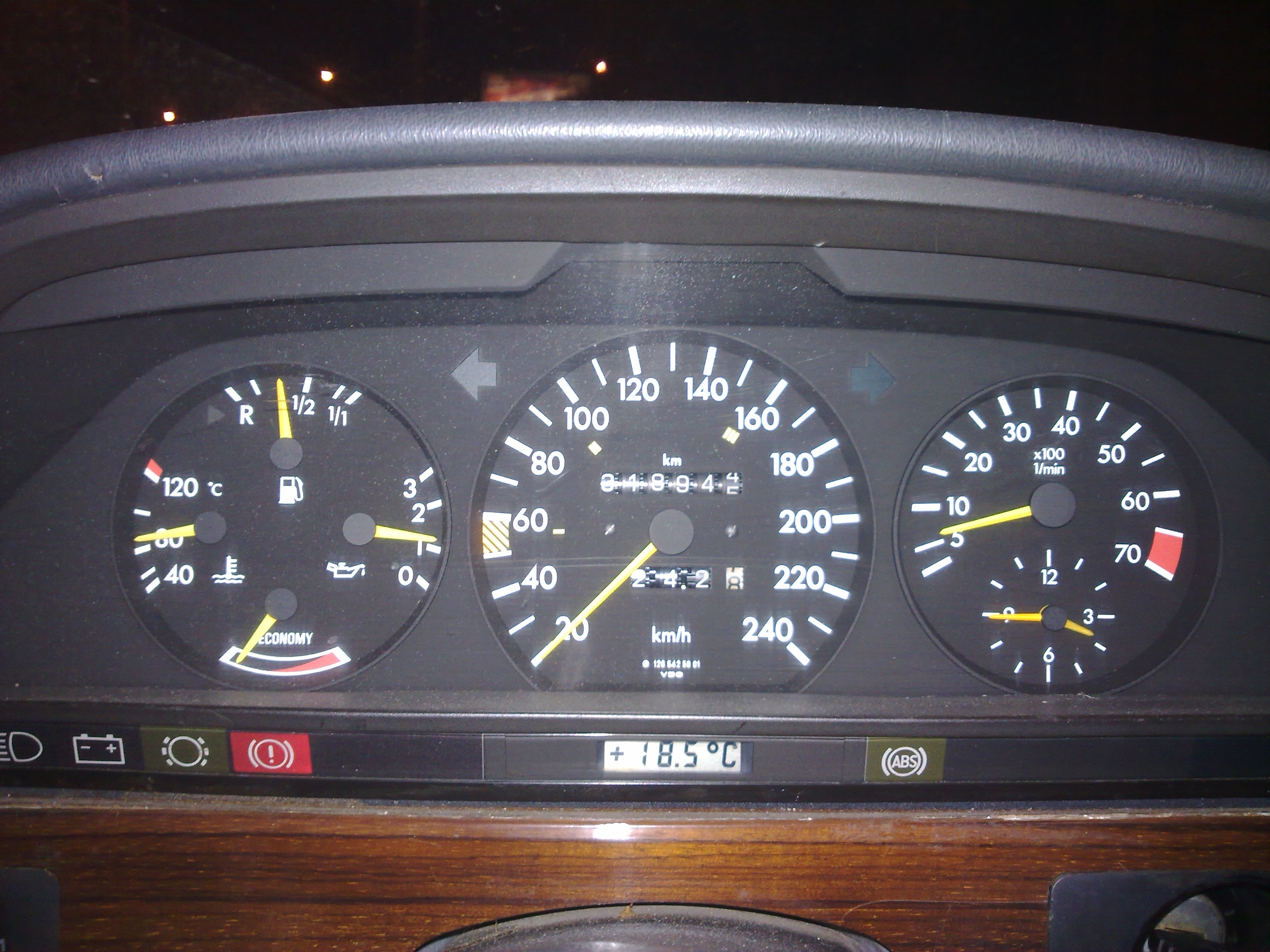

Решил завести машину, прогреть и прокатиться. После 20 минут езды и 5 минут прогрева, припарковал на обычное место и смотрю...давление масла на 2 при 800 или 900 оборотах. Перевёл селектор автомата на D, нажал на тормоз и двление упало до 1,2 при 600 оборотах. В общем всё стало на круги своя.
Для полной ясности картины, когда я сегодня забирал машину, было жарко и мотор разогрелся до 90 градусов. Обычно он греется до 82-83 (как на фото), но сегодня чёт перегрелся. Не знаю как связаны маленькие обороты и перегрев, но это было.
