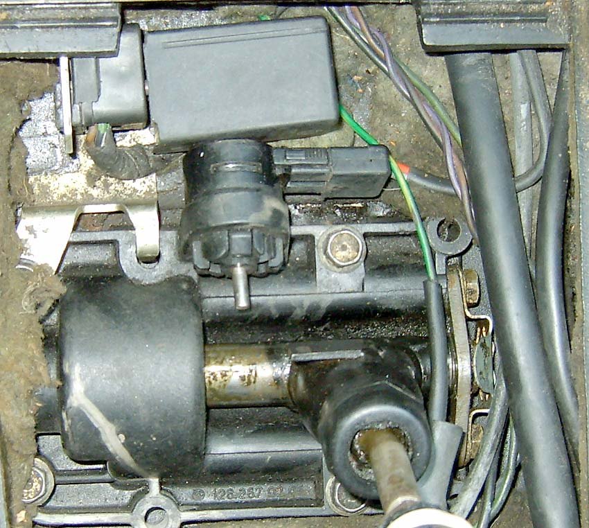

#11
#12
#13
Отправлено 23 April 2014 - 15:33
Чему здесь ломаться ?
той части, которая под штоком в металллическом корпусе. там и стоит блокиратор ЗХ. скорее всего прошлый владелец не стал заморачиваться и подложил шайб вместо ремонта.

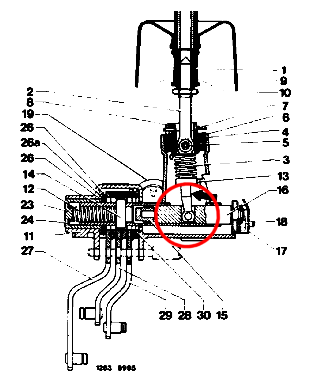

Отправлено 23 April 2014 - 17:03
Где-то там:
судя по конструкции на чертеже- стопором является упор корпуса штока под линией от позиции 13. при вытягивании ручки вверх фланец упора пружины поднимается и перестает упираться в стопор.

Отправлено 23 April 2014 - 18:14
Ну да, на картинке шток упёрт в фиговину 16 напротив стрелки и чуть ниже. Если шток приподнять, над шариком выемка получится больше и шток можно будет сдвинуть левее.стопором является упор корпуса штока под линией от позиции 13. при вытягивании ручки вверх фланец упора пружины поднимается и перестает упираться в стопор.
