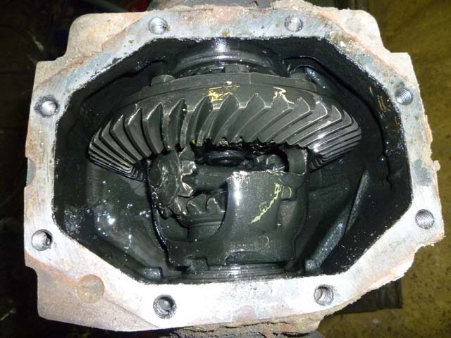

#19 ОФФЛАЙН   krosha
krosha
  • Cообщений: 3126
  • Город:Москва, ВАО
    201.029
Отправлено 21 April 2014 - 17:58
Уверен, что износ есть в каждом узле - машина то не новая. Если есть деньги - можно менять все подряд по очереди, конечно станет лучше, но начать стоит с полуосей.
Конечно, всегда хочется надеяться на лучшее. Но при люфте кардана 90° и неподвижных ШРУСах - полуоси отпадают.
С люфтом в редукторе еще можно жить.
Но жизнь эта будет недолгой. Закончится вот этим. Хорошо, если не на большой скорости.
190Е 2,6 МКПП5 1991 SportLine
Star Diagnosis
