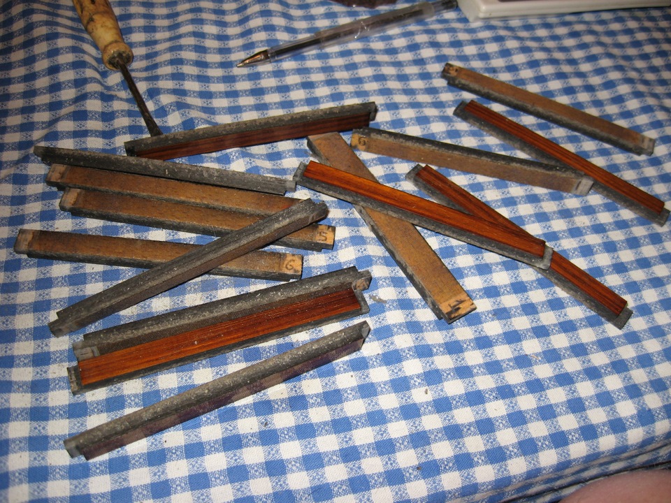

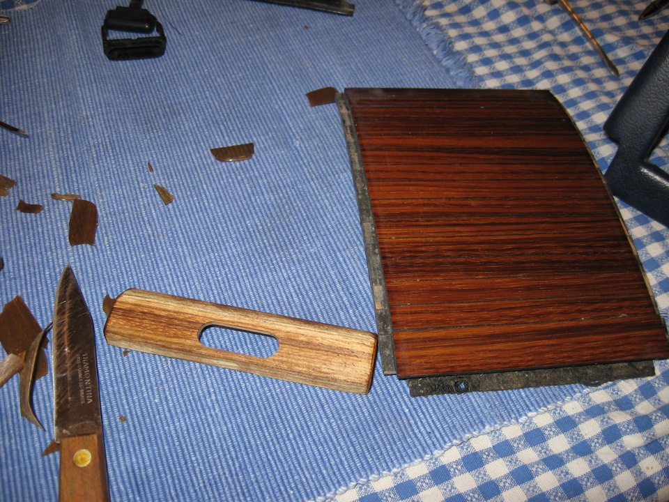

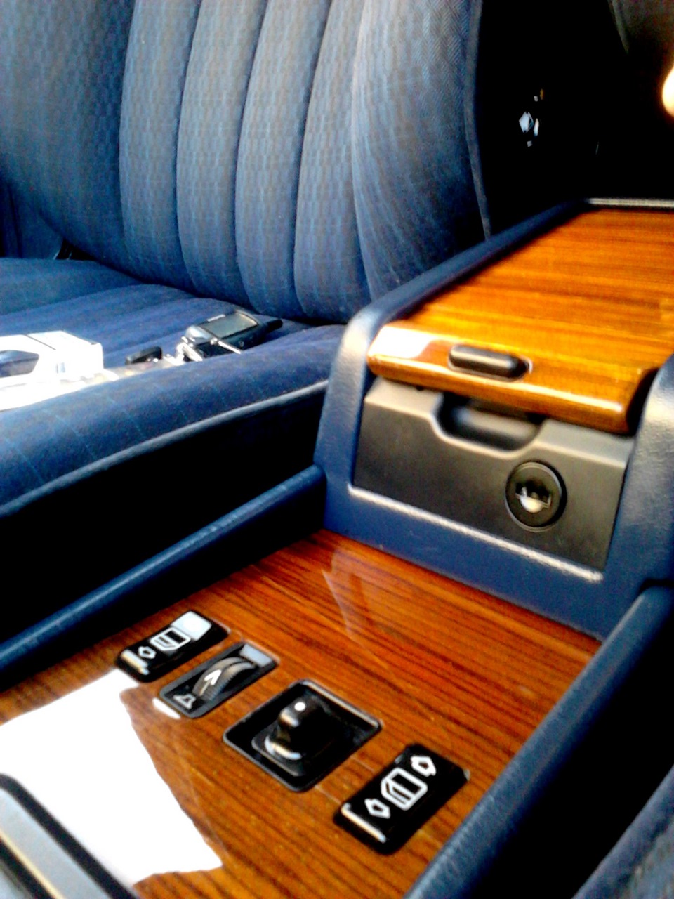

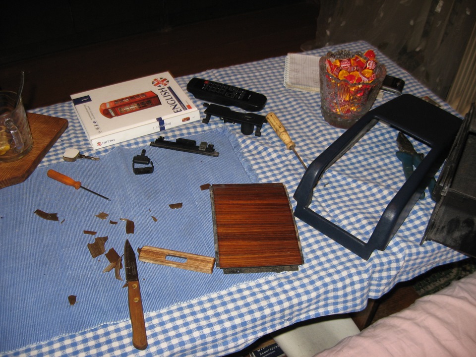

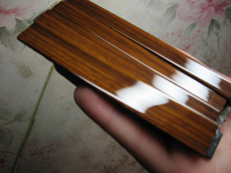

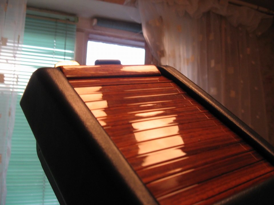

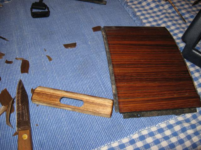

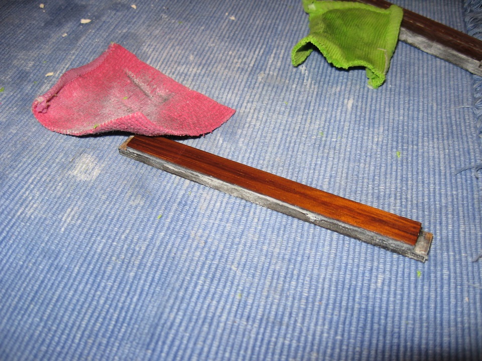

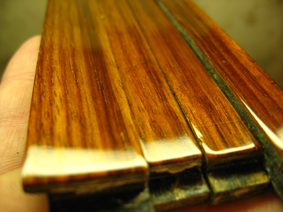

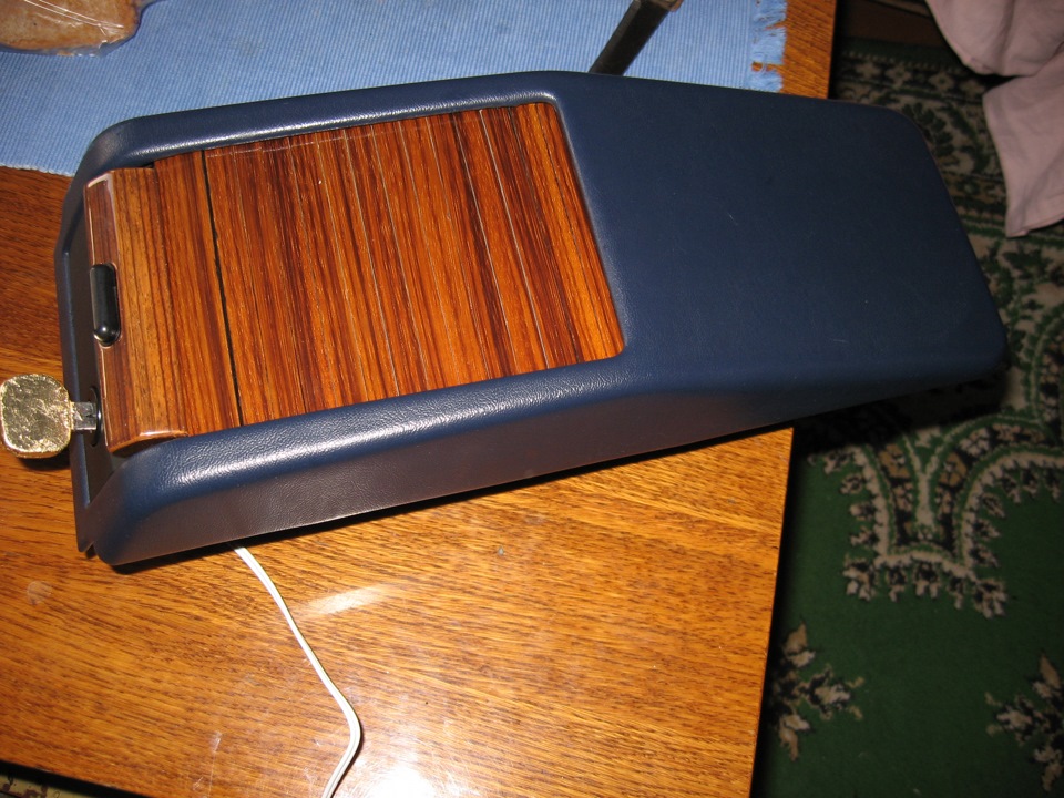

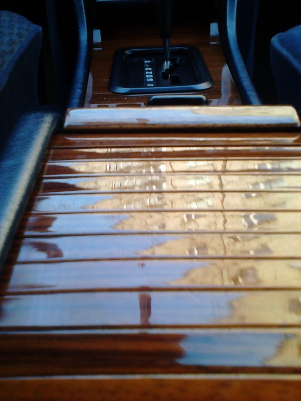

Начал я восстановление! :

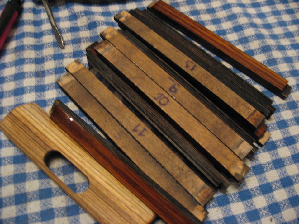

-полностью разобрал всё

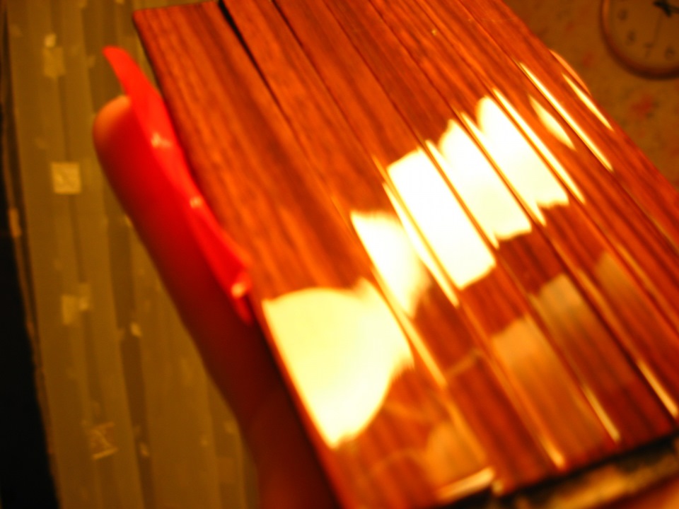

-дерево отполировал под шкурки

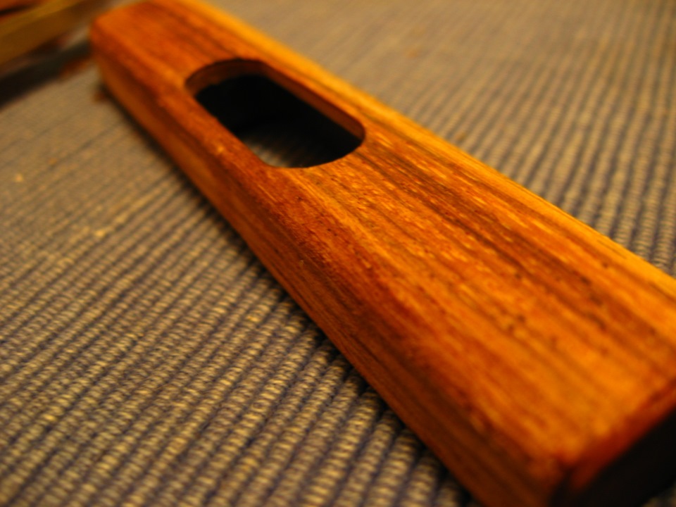

-когда разбирал деревяшки(пронумеровал их все чтобы рисунок не потерять!
-одной деревяхи пришлось снять лак, потом морилкой покрыл, и лаком!
-внутри всё помыл

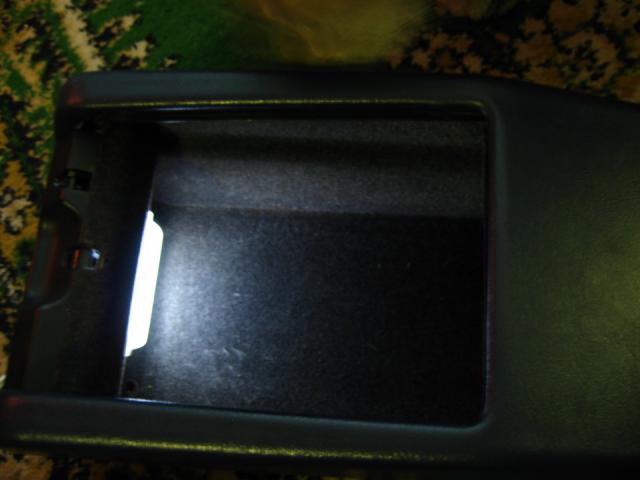

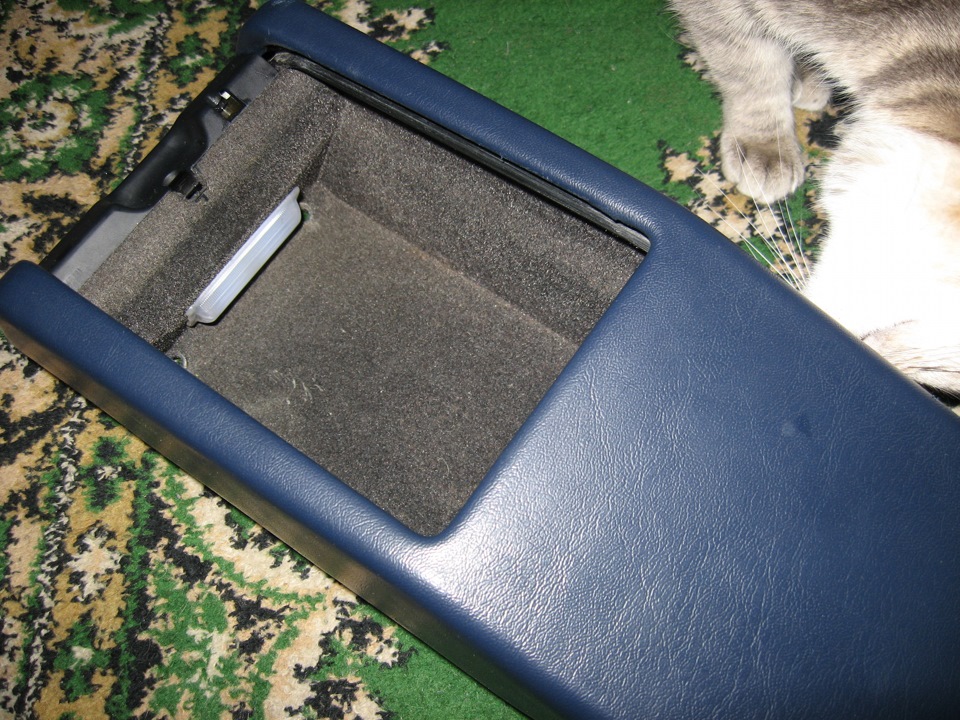

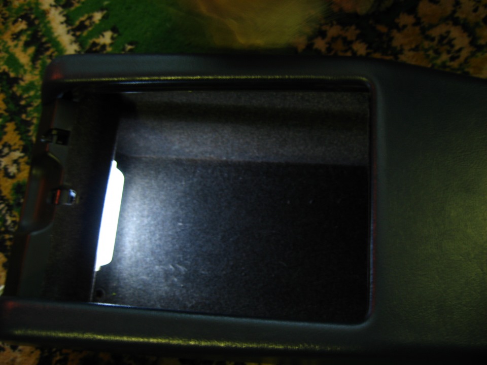

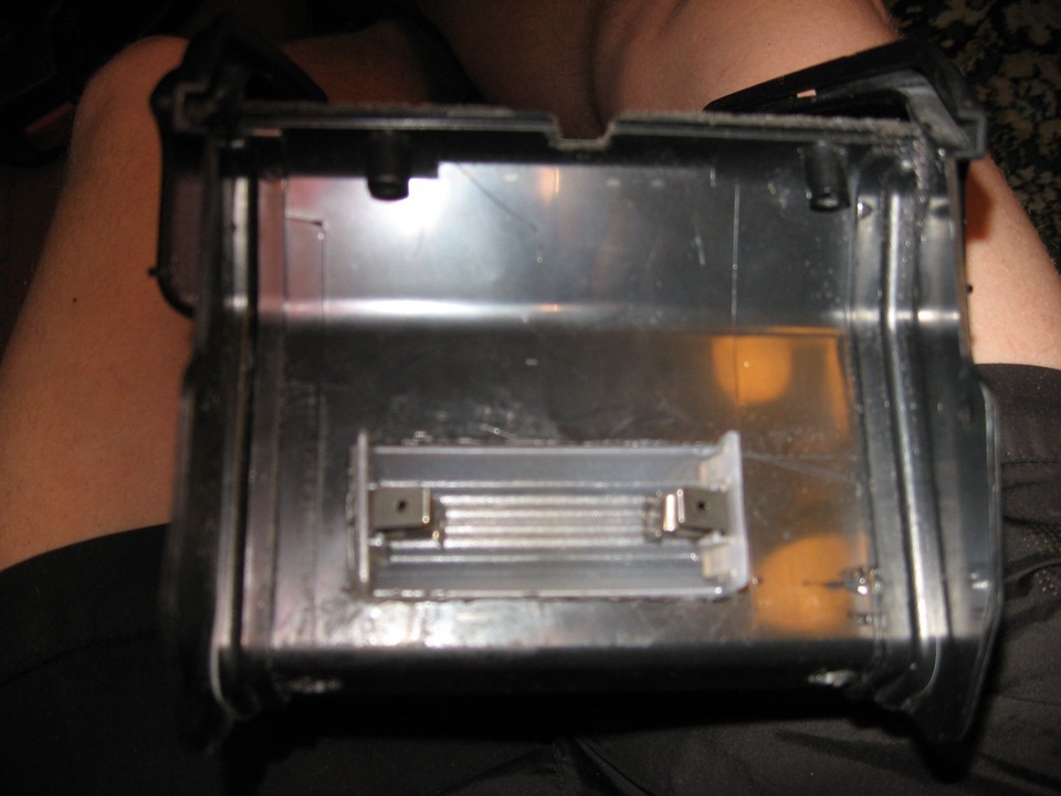

-и-и-и-и-и решил сделать подсветку без всяких колхозов, в общем как я люблю, чтоб всё было ориджинал!
С помощью заточенного паяльника, вырезал дырку под лампу(фонарик взял из багажника, он идеально туда подходит!Провода кинул на подсветку пепельницы!
И заключительный штрих-покрыл ключик сусальным золотом!)
Довольный по уши))

какой лак , морилка ?
чем штакетинки переклеивал ?
морить заного и перелачивать пришлось только один элемент,морилка-оттенок "орех" разбавлял с растворителем 1:3 ,наложил пять слоёв,но всё равно в тон попасть не удалось чуть-чуть.Лаком покрывать отдавал другу,четыре слоя с промежуточной шлифовкой,между слоями 24 часа ,до полного высыхания.
Штакетинки клеил на резиновый клей(обувной) он гибкий и не рассыхается и к коже хорошо клеится(там подложка кожанная)

А у меня ещё идея есть, наряду с плафоном ещё и микрик маленький внедрить, что бы свет зажигался при открытии шторки )
я тож думал об этом(внедрить плавающий контакт).Но это лишние провода и конструкции,следовательно уменьшение надёжности механизма,да и эстетика пострадает.Подсветку подключил от прикуривателя(его подсветки).В тёмное время суток,даже если крышка открыта свет совсем не мешает.Плафон из багажника этому способствует очень хорошо,т.к. его рассеивание как раз направленно в сам ящик и свет не бъёт выше.=)
