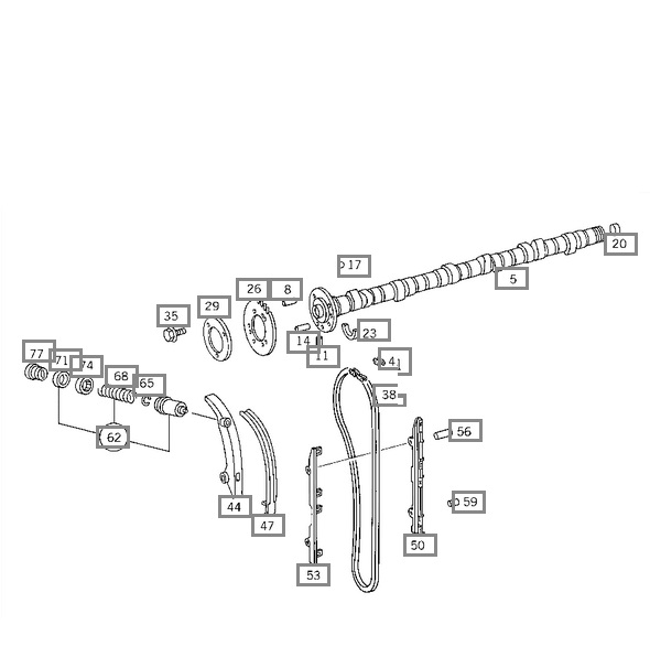

по цифрой 20 эта пробка.Она важна вообще?

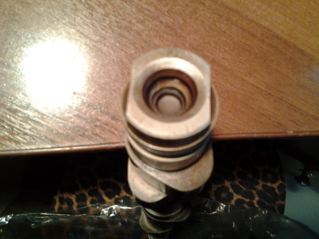

20140425_103028.jpg без этой пробки не заводи , запорешь распред , купи и поставь, удачи!

Отправлено 06 May 2014 - 12:47
Как оказалось , стрелка давления показывает норм. а давление в голове падало по 2-м причинам -1.Пробки нет и после постелей сразу в расперд сливалось 2.печально провернуло 2 вкладыша.
