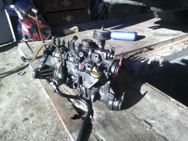

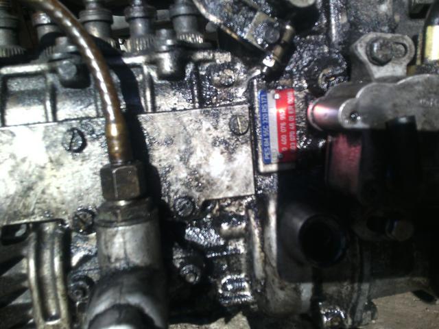

Номер на нем 603 070 46 01 я у товарища смотрел на 124 он по виду отличается

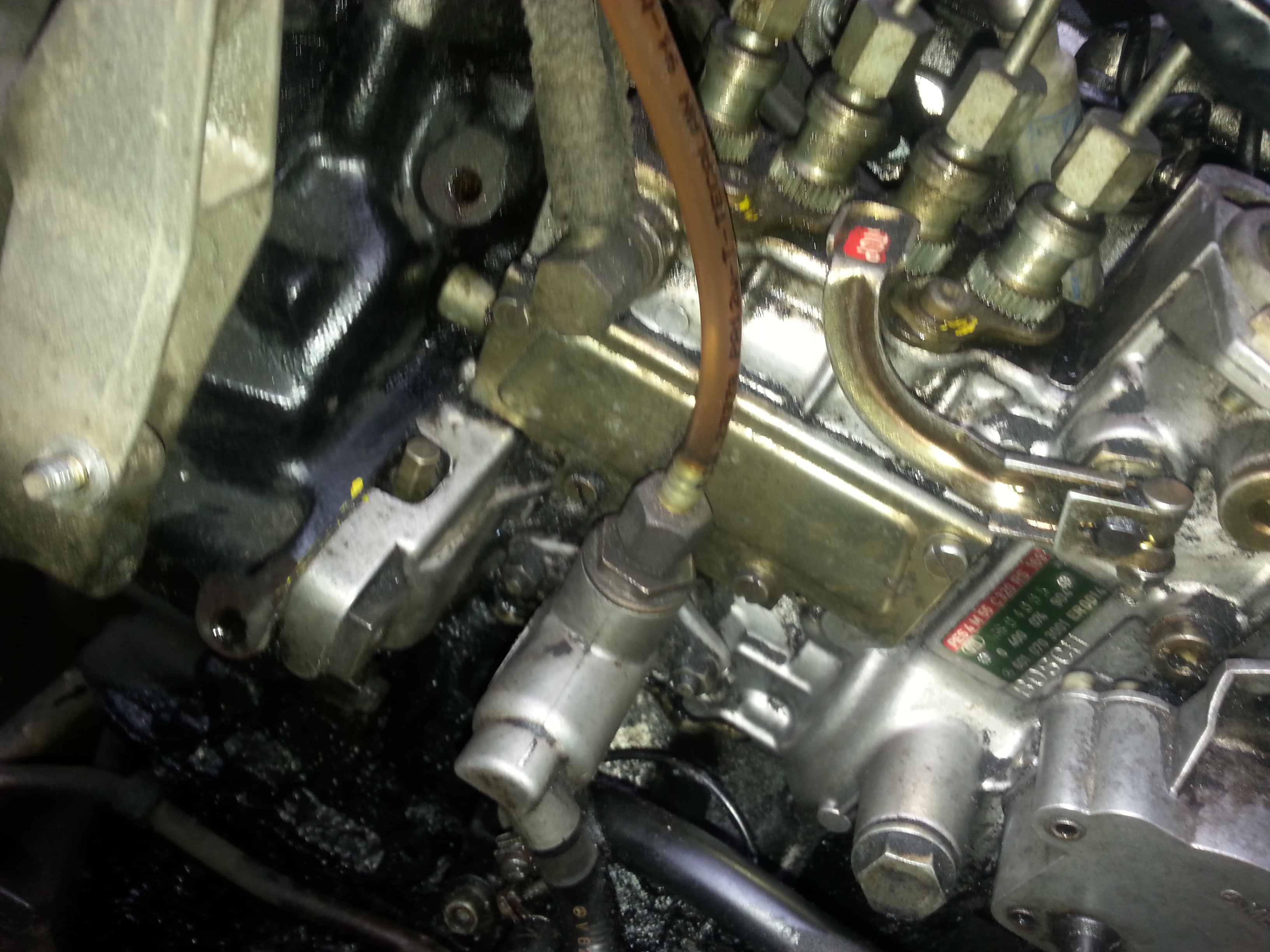

У меня вот такой,если движок у тебя со 124,то скорее родной
Ну и рабочая буханочка!
Да движок 300D 603912 просто сзади у меня 2 места под фишки, а у другого с одной?

Отправлено 25 April 2014 - 21:46
Сразу еще вопрос на лапке куда тяга газа подсоединяется есть дополнительный шарик как я думаю для троса акпп, но у меня трос акпп подключен сверху над крышкой гбц. Может ли из за этого не развивать полной мощности?

http://floomby.ru/s1/VWtZyC
ЗДЕСЬ ВСЕ НОМЕРА ТНВД КОТОРЫЕ ПРИМЕНЯЛИСЬ НА МОТОР 603.912, 300D - ЗАВИСЯТ ОТ НОМЕРА ДВИГАТЕЛЯ.

НОМЕРА ПО BOSCH - СМОТРИ ДЕСЯТИЗНАЧНЫЙ КОД НАЧИНАЕТСЯ С 0 400 076 ...
Че то не нашел в ней ни номера двигателя ни тнвд своего? На моем номер 040076957?

ну верхняя сзади баночка за прогревочные отвечает а вот нижняя может за холостой ход
Вот и хочу узнать родной он или нет-искать мне что туда подключается, потому что ни прогревояных ни ровного холстого нет(
насос от 603 турбо ..верхний клапан ELR нижний противо рывковывая система ARA....вродь так
Значит и расход у меня как у 603 ТУРБО???
А дымность какая?
Насос этот сдаётся мне вообще от 603.970, который 3,5 литра турбо.
Верхний шарик вообще-то нужен для амортизатора, но у тебя стоит противрывковая система ARA, возможно он на эти ТНВД не ставился.

Поддымливает чутка, форсы проверял- более менее нормально работают. А можно насчет АРА поподробней, первый раз про нее слышу?, она вообще для автомата?, а по номеру тнвд, а то все пишут " вроде" надо точно знать!
