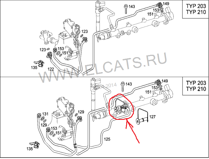

подскажите пожалуйста у меня машина очень плохо заводится с утра такое ощущение что нет топлива(подсос),потом все отлично заводиться,на топливопроводе стоит клапан для чего он предназначен ни кто из дизелистов в нашем городе не знает и я не могу понять,может причина в нем. подскажите как им пользоваться и для чего он предназначен. картинку прилагаю

Скорее всего клапан регулирующий давление в рампе,хотя могу и ошибаться,нужен для поддержания оптимального давления в рампе

Иван помог бы с радостью да тока вот не шарю я в cdi-шных дизелях у меня вот 601 мотор атмосферник w124. Просто на рампе по аналогии с бензиновыми инжекторами должен стоять клапан регулятор давления и скорее всего это он,а по поводу плохого запуска,не обязательно что он не исправен,может просто гдето воздух в топливную подсасывает.если хочешь проверить клапан нужно замерять давление в рампе

может проблема со свечами накаливания?
свечи выкручивал все работают

Тогда измеряй давление топлива

на cdi искать проблемы нужно через диагностику.....по подозрением всё ошибки компа форсунки тнвд клапана датчики.....подозрение на форсы..
