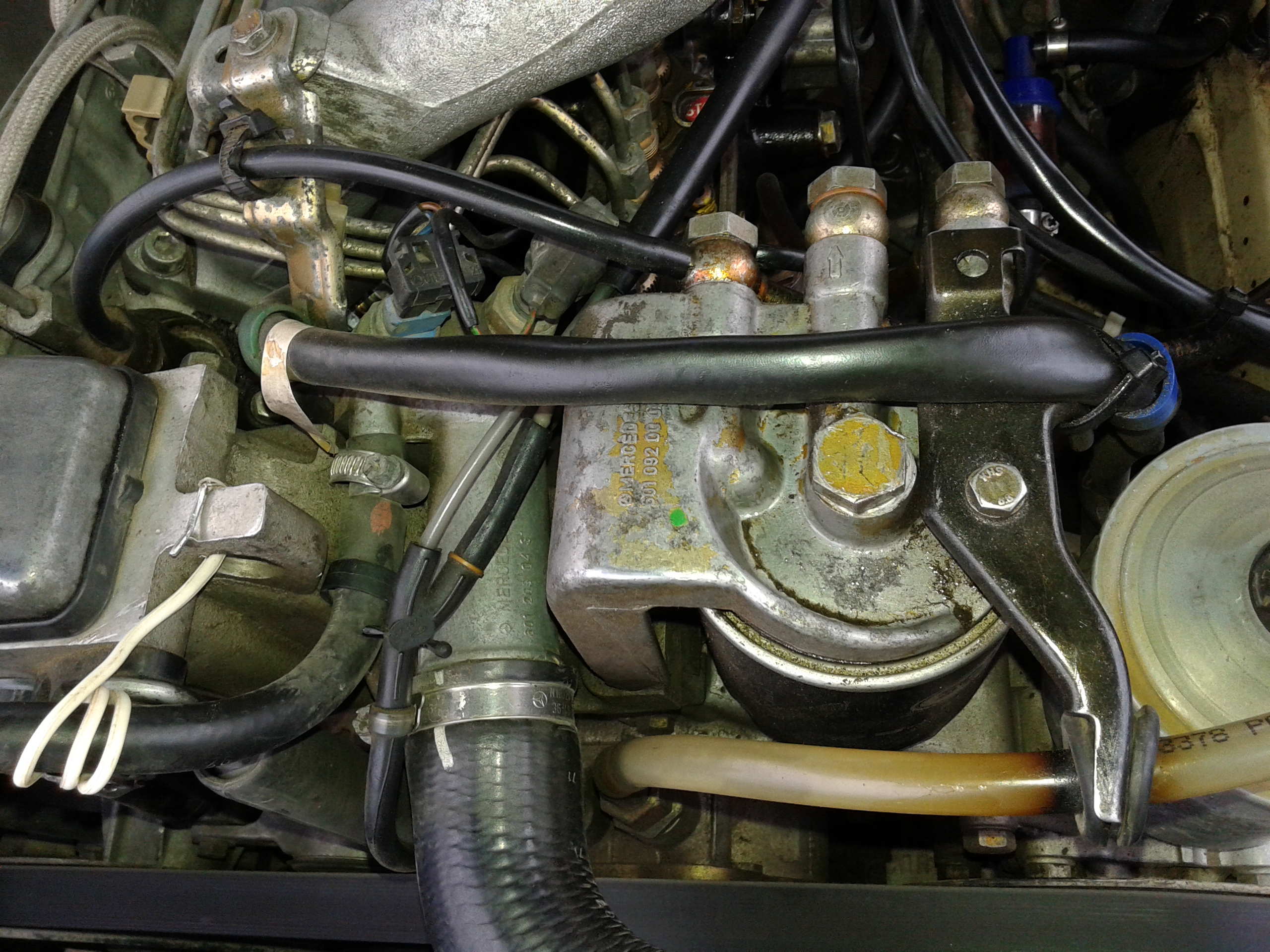

Доброго времени суток всем!
Продолжаю бороться с течью топлива на om606.912.
Была течь ЕЛАБ, заменил, теперь он сухой, но начало писать откуда-то около топливного фильтра.
Пытался посмотреть где именно течет, но не понял, все стекает по стенке держателя фильтра.
Фильтр старый, но боюсь простой заменой не обойдется.
Подскажите что там может течь если подходящие трубки стоят новые (трубки шли уже с надетыми уплотнительными колечками)?
Буду очень благодарен за информацию, если кто-то уже сталкивался с такой проблемой.

Купи новый фильтр,открути старый и фильтр поменяешь и посмотришь откуда течет,будешь фильтр менять лучшеимашину поставьтмордоймна горку,а то если солярки много в баке может с трубки побежать,и когда фильтр новый ставить будешь то туда соляры чистой налей чтоб долго стартер не казнить,да не забудь еще фильтр грубой очисткиипоменять
Спасибо за совет! Про первичный я бы и не вспомнил)

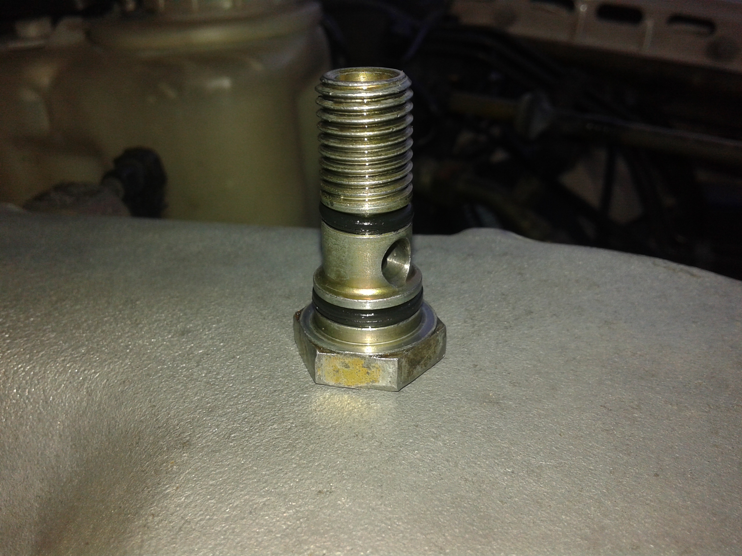

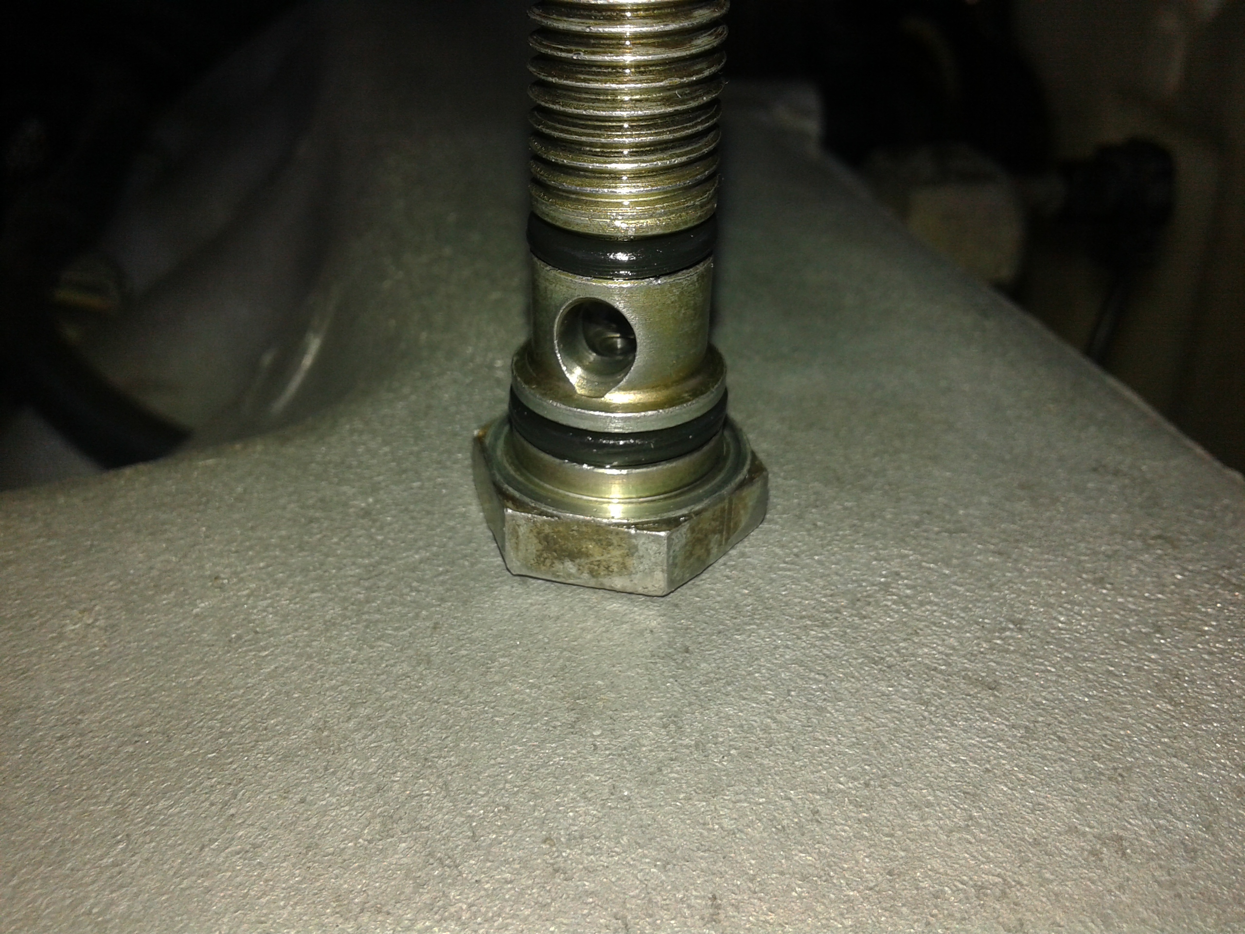

У меня течет с болта фильтра тонкой очистки. Как можно устранить течь? должна ли быть там шайба или прокладка резиновая? на самом болту есть только две резиновые прокладки. и еще сам болт у меня почемуто непоцентру закручивается. на фото видно. сам болт к фильтру хорошо прикручивается без особых усилий. но когда прикручен то както непоцентру а левее даже на глаз видно хорошо.
Ну так эти колечки и уплотняют - чего больше надо то? Заменить их и будет счастье.
Как вариант - шайбу мягкую алюминиевую положить под болт.
То, что не по центру - ничего страшного.

конечно будет течь,на правом болту нет ни одной уплотнительной медной шайбы.
+1 Колечки эти идут в комплекте с фильтром топливным
в комплекте?! :confused: у нас только сам фильтр продают и все... кстати а резиновое колечко одно у меня порвалось, потомучто я пробовал очень туго закрутить болт и потом когда открутил смотрю кусочек оторвался от одной резинки. где достать эти колечки? только с интернета заказывать или от чегото подходят?

Не, в комплекте топливного фильтра ничего подобного не встречалось.
Колечки могут быть от чего угодно - от любой машины, у кондейщиков спросить... Лишь бы маслобензостойкие.

Номер уплотнительного кольца N007603 012110
спасибо. это номера колечек на болту фильтра?

Нижняя резинка - A 009 997 81 48; верхняя - A 009 997 92 48. Есть в комплекте с кнехтом и манном точно.
Даже по фото видно, что у болтика должна быть медная или алюминиевая уплотнительная шайба. Плюс кольца менять - они все уже убитые. Медное уплотнение вовсе не обязательно по номеру брать - это уже баловство. В крупных запчастях сейчас продают разные шайбы, да и резиновые колечки тоже.
Да, приличные фирмы кладут эти колечки с новым фильтром. :)

Шайбы там быть не должно.
+1у меня там тоже медной нет,и уже два раза фильтр брал и колечки резиновые оба раза были.Фирмы не помню.
