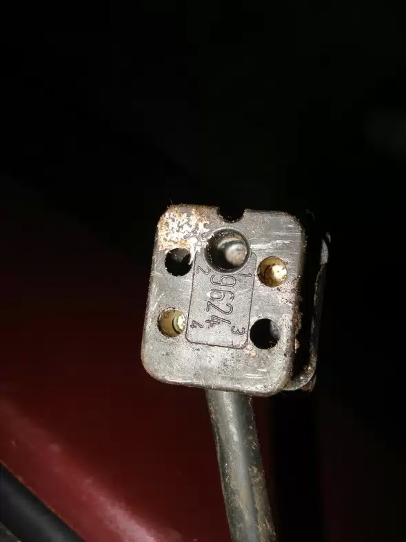

Подскажите, не работает подогрев сидений, лампочки на кнопках горят, реле работает, а нагрева нет! Нашел под сидениями фишки не
подключенные может в этом вся беда?!

Baimax Ищите папу и подключайте :smoke:
Под сидением не нашел, в какой части не подскажите, боюсь как бы не обрезали их до меня где хоть ориентировочно смотреть!

отодвинь сидушку назад до упора , увидишь ответную часть проводки
Отодвигал... Мама есть, папы-нет! Только фишка на два контакта красная , но она подключена
Фишка красная походу и есть подогрев :redface:
Снял сидушку водительскую, нет ни чего, провода к красной фишке идут от ремня безопасности! На сколько знаю, салон не менялся, с какой хоть стороны провод подогрева идет , чтобы знать, может край где обрезан да внутри остался
красная фишка к ремням, датчики пристегнуты-или нет. на купехе еще подавалки от них работают
кто его резать будет в здравом уме? как пить дать поменяли сидушки на такие же посвежее, но без подогрева. У меня так-же. релюшки, проводка, кнопки, лампочки горят. а подогревов нет
Печально, но похоже на то... Прежний хозяин в здравом уме спалив ручник снял не только колодки, а даже бабочку в придачу с педалью, поэтому ничему не удивлюсь
