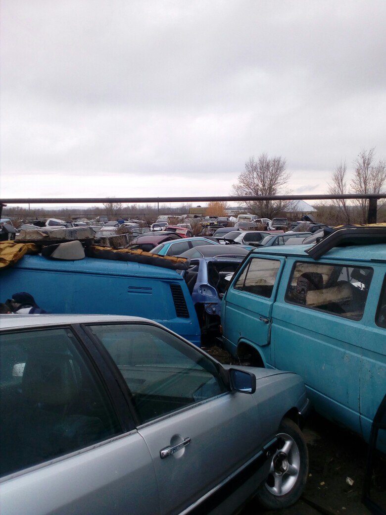

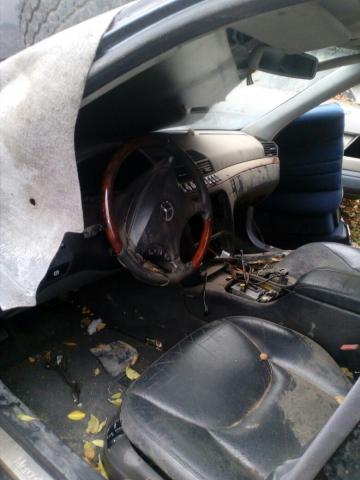

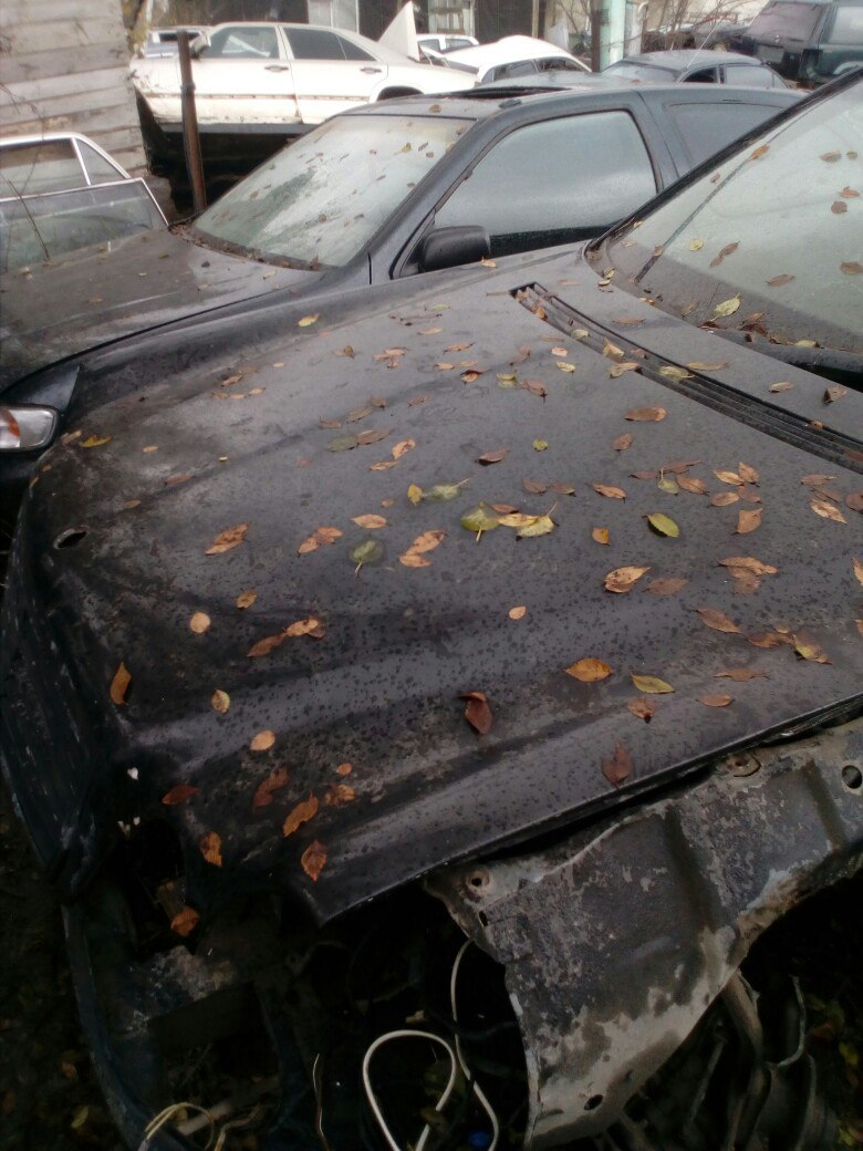

Да новых и нет в наличии, под фаркоп на разборке у нас тоже нету, все просмотрел, а вот остальной проводки всё в изобилии.
Вот так не разобранные стоят всю зиму, гниют

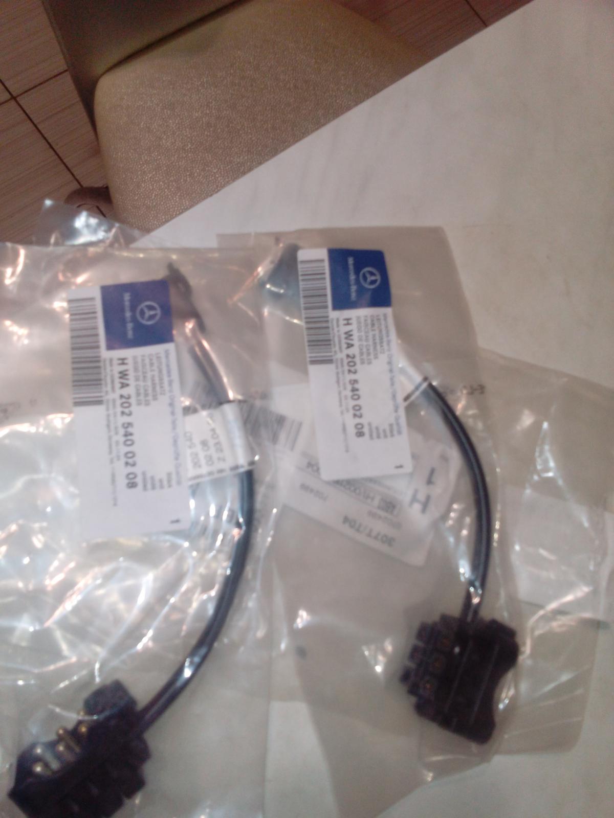

Кстати попробовал, заказал через Емекс, пришел ответ, отправлено поставщиком, 08.12. придут, только пока не знаю что именно)))
цена 500 рублей за две, но  номер такой
HWA 202 540 02 08
VIN WDB1240421B989006

Отправлено 04 December 2017 - 21:47
Сегодня пришёл заказ, теперь будут правильно подключены, доступны для заказа, но почему то только в емексе

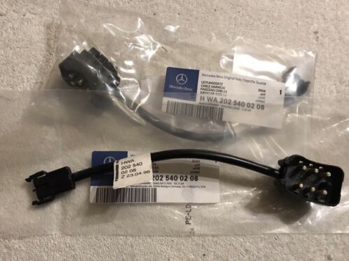

Отправлено 07 March 2019 - 08:17
Парни всем привет, может надо кому? кто то искал, не помню кто.
