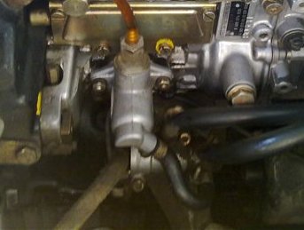

#18 ОФФЛАЙН   Демьян
Демьян
  • Cообщений: 751
  • Город:34rus
    пешеход
Отправлено 04 June 2014 - 03:08
подкачивающий насос, где он находится
