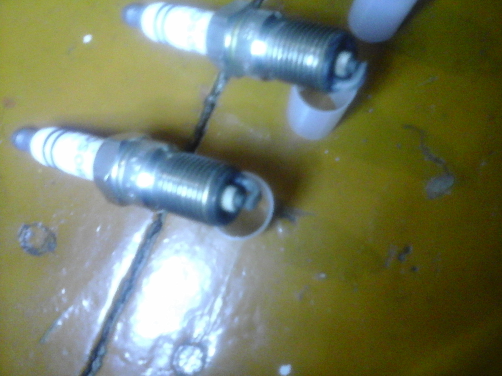

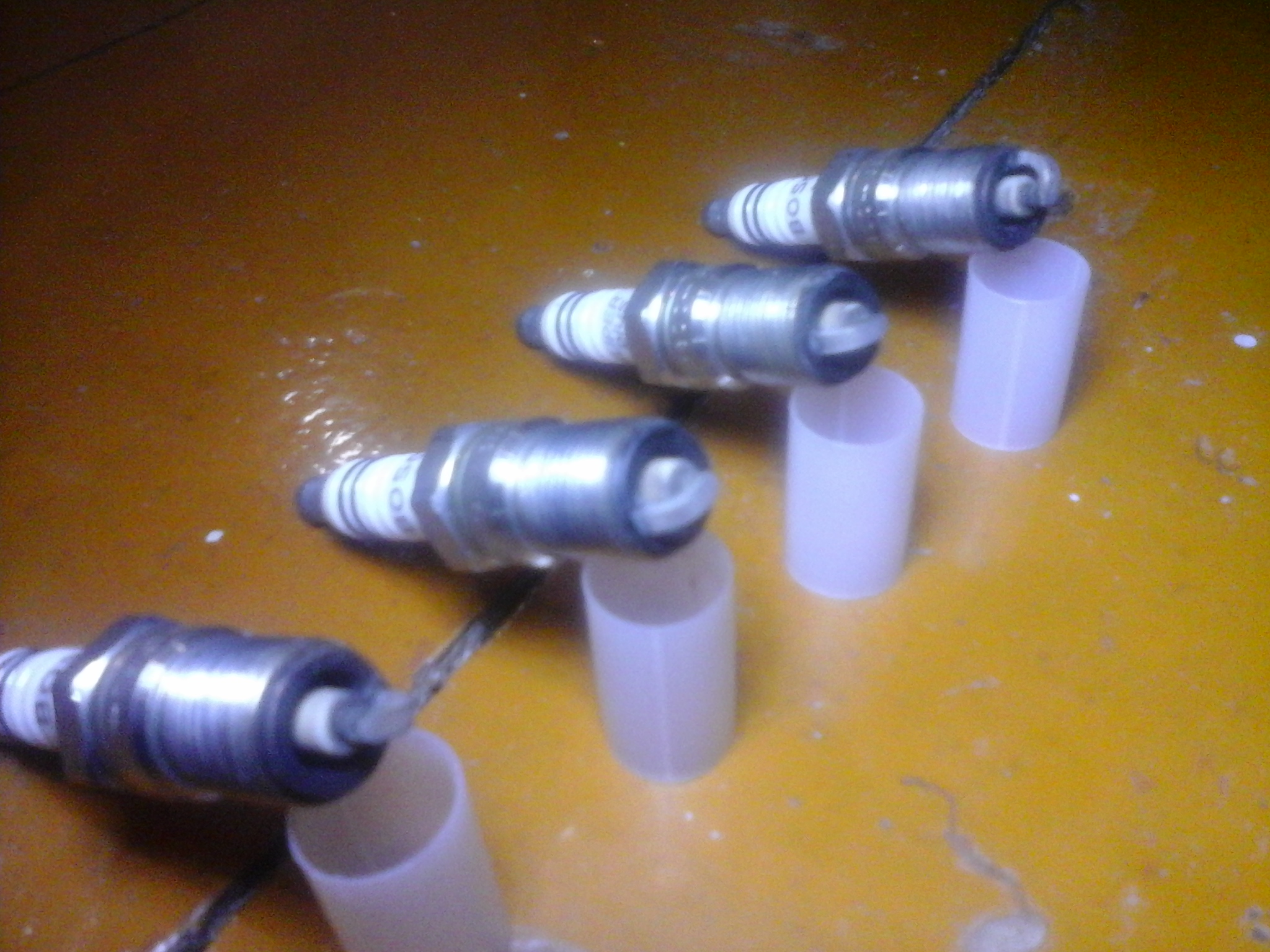

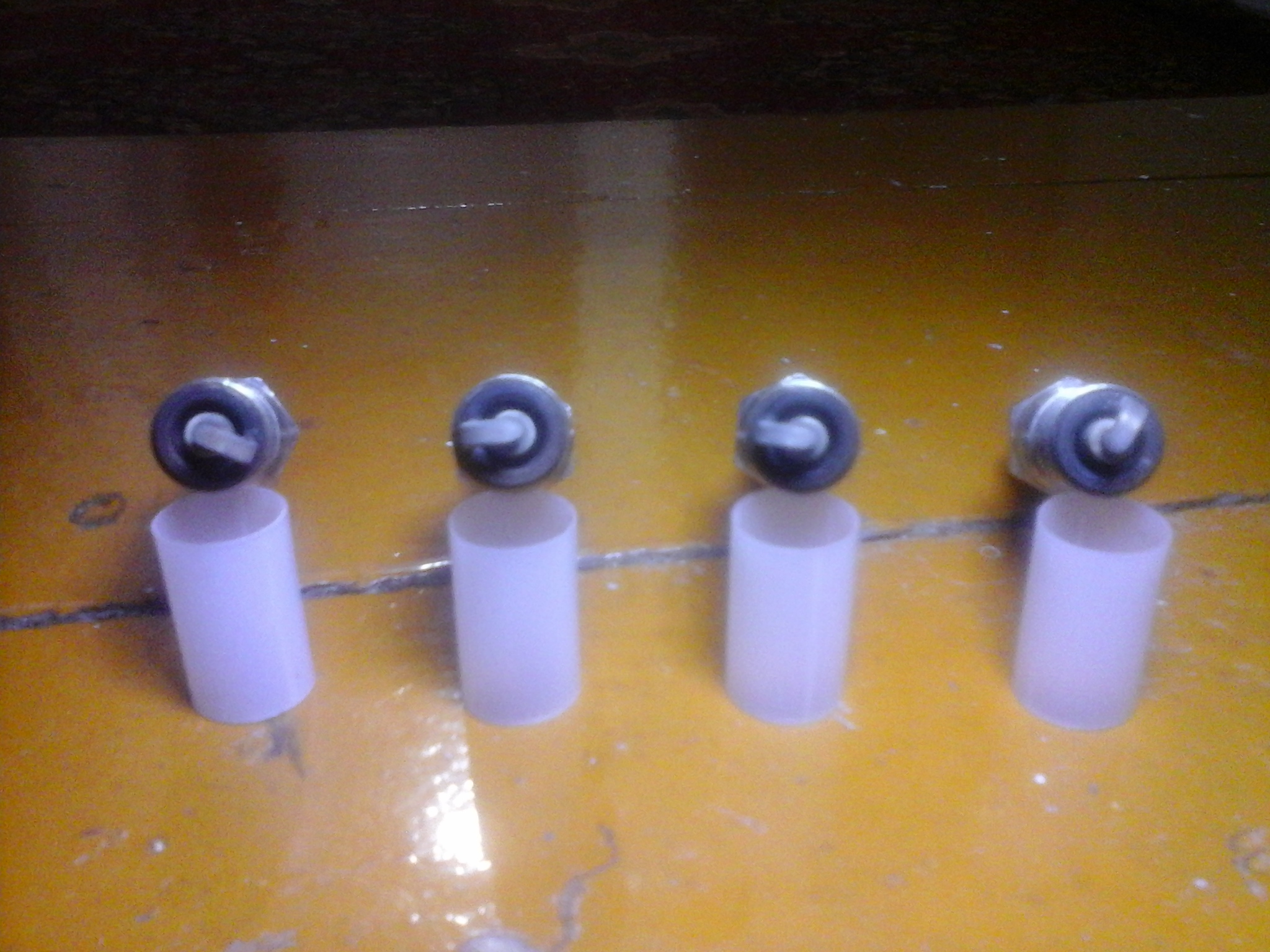

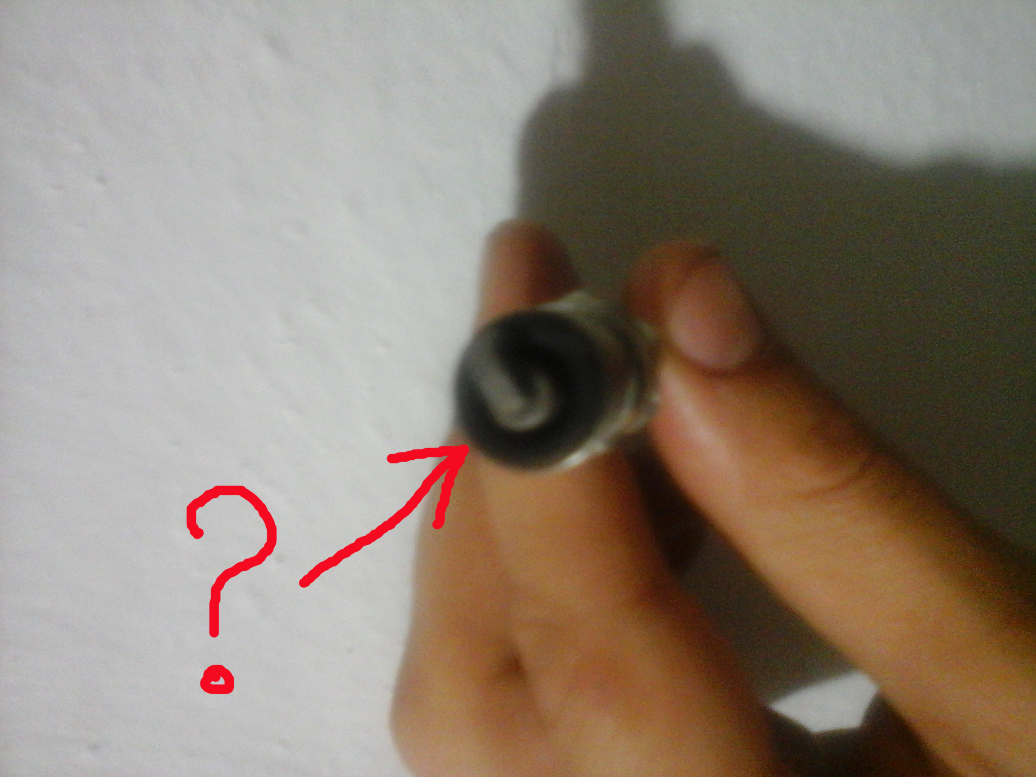

так проблема в регулировке или же в форсах? заезжал ещё к одному дозаторщику, он сказал скорее всего форсунки, но может как вариант и катушка быть, он не проверял так как мимолётом проезжал и просто поинтересовался, кстати вечером открутил свечи, выглядели они странно, вроде бы работают, но почему то колечко во круг черного цвета, указал стрелкой на фото! (свечи менял ноябрь или декабрь месяц, точно не помню)20140504_215258.jpg 210140504_215557.jpg 20140504_215423.jpg 20140504_215214.jpg

а как на счет нагара? (на фото) это нормально или же ....?
:blush:
Ты же не знаешь , когда у тебя свечу коптит , на ХХ или на нагрузке . В принципе даже если богато , то после работы авто на ХХ в теч нескольких минут на нормальной смеси свечка опять становится кирпичного цвета . Лучше для чистоты эксперимента нагар счистить и вкрутить на горячую и проверить работой двигателя . Пусть минут 10-15 поработает , достать , посмотреть . Если чёрный нагар - ищи причину . Или богато или качество искры .
